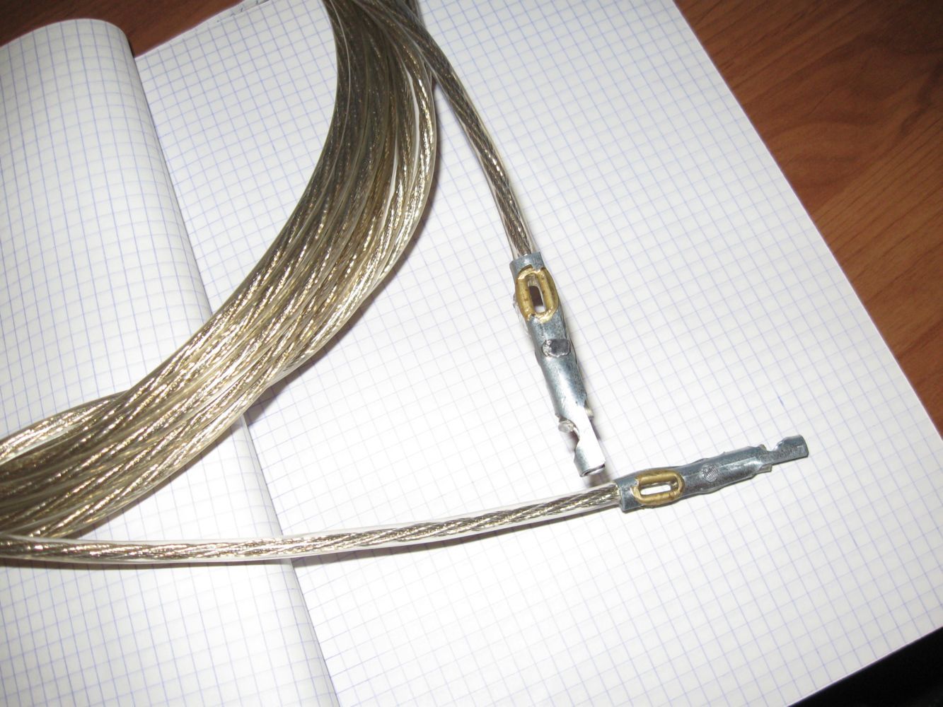

729 117 Опубликовано 10 марта, 2011 отхватил на днях халявный тент,не пойму что за наконечники на шнурке- Поделиться сообщением Ссылка на сообщение Поделиться на другие сайты
Татарин 7 734 Опубликовано 10 марта, 2011 отхватил на днях халявный тент,не пойму что за наконечники на шнурке- Наконечники для пломб. Поделиться сообщением Ссылка на сообщение Поделиться на другие сайты
Макс2504 5 Опубликовано 10 марта, 2011 отхватил на днях халявный тент,не пойму что за наконечники на шнурке-Под пломбу Поделиться сообщением Ссылка на сообщение Поделиться на другие сайты

РОМАН 31 2 Опубликовано 9 апреля, 2011 отхватил на днях халявный тент,не пойму что за наконечники на шнурке-а я за такой шнурок отдаю 300-400 рубликов раз в год как минимум. Поделиться сообщением Ссылка на сообщение Поделиться на другие сайты

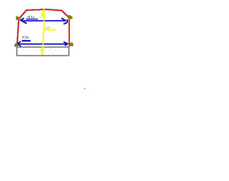

андрей82 0 Опубликовано 24 мая, 2011 Мужики случилась беда Газель стояла на даче без тента стырили каркас под тент. Скидываю рисунок под штатный тент кто может дайте размеры для изготовления нового каркаса по рисунку. Поделиться сообщением Ссылка на сообщение Поделиться на другие сайты

андрей82 0 Опубликовано 27 мая, 2011 Мужики случилась беда Газель стояла на даче без тента стырили каркас под тент. Скидываю рисунок под штатный тент кто может дайте размеры для изготовления нового каркаса по рисунку.Ну кто небудь померетекаркас в двух местах у себя в машине. места указаны на рисунке. Поделиться сообщением Ссылка на сообщение Поделиться на другие сайты
mogu4ev2010 7 Опубликовано 27 мая, 2011 Ну кто небудь померетекаркас в двух местах у себя в машине. места указаны на рисунке.Покури до завтра, если раньше никто не скинет, то я сделаю. Поделиться сообщением Ссылка на сообщение Поделиться на другие сайты
mogu4ev2010 7 Опубликовано 28 мая, 2011 Андрей82, в общем у моего каркаса : L=156см , H1=175см , H2=195см . Каркас стандартный. Размеры снимал по внешним краям, высота от пола до верхнего края бруска. Поделиться сообщением Ссылка на сообщение Поделиться на другие сайты
андрей82 0 Опубликовано 11 июня, 2011 (изменено) Андрей82, в общем у моего каркаса : L=156см , H1=175см , H2=195см . Каркас стандартный. Размеры снимал по внешним краям, высота от пола до верхнего края бруска.Большое спасибо вот что получилось по размерам! Осталось покрасить кабину. Изменено 11 июня, 2011 пользователем андрей82 Поделиться сообщением Ссылка на сообщение Поделиться на другие сайты
