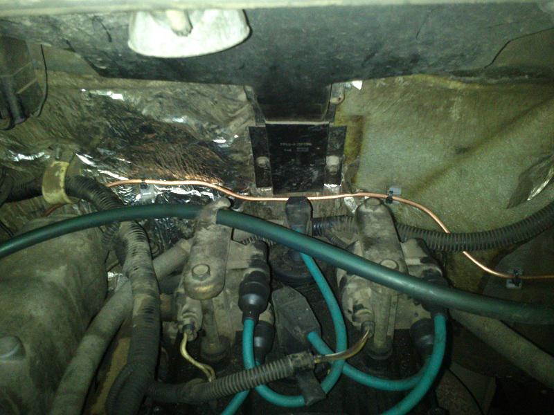

toolkit 15 Опубликовано 1 марта, 2013 если купить шланг длиной 450мм и медную трубку 1500мм то можно сделать так: только не знаю что за пластина на которой трубка соединяется со шлангом (досталась от прежнего владельца) и трубку хорошо бы 1400мм Поделиться сообщением Ссылка на сообщение Поделиться на другие сайты
slash98 244 Опубликовано 1 марта, 2013 только не знаю что за пластина на которой трубка соединяется со шлангомЭта железка к колоклу прикручина в зоводском варианте. Старый хозяин, всё сделал красиво и правельно. Поделиться сообщением Ссылка на сообщение Поделиться на другие сайты
toolkit 15 Опубликовано 1 марта, 2013 Эта железка к колоклу прикручина в зоводском варианте. Старый хозяин, всё сделал красиво и правельно.я про железку которая 2 саморезами прикручена и на которой шланг висит, а в заводском варианте это над катализатором горит Поделиться сообщением Ссылка на сообщение Поделиться на другие сайты
slash98 244 Опубликовано 1 марта, 2013 Застрелись из безоткатного орудия :ph34r: Поделиться сообщением Ссылка на сообщение Поделиться на другие сайты
в352рв40 104 Опубликовано 1 марта, 2013 Подводка к рабочему сделана,как на Соболе с двигателем 4063.В комплектации 2000 года таким шел Поделиться сообщением Ссылка на сообщение Поделиться на другие сайты
slash98 244 Опубликовано 1 марта, 2013 в352рв40, на Соболе пластина была подварена к ланжерону, а не прикручина клопами к передней стенке. Поделиться сообщением Ссылка на сообщение Поделиться на другие сайты
