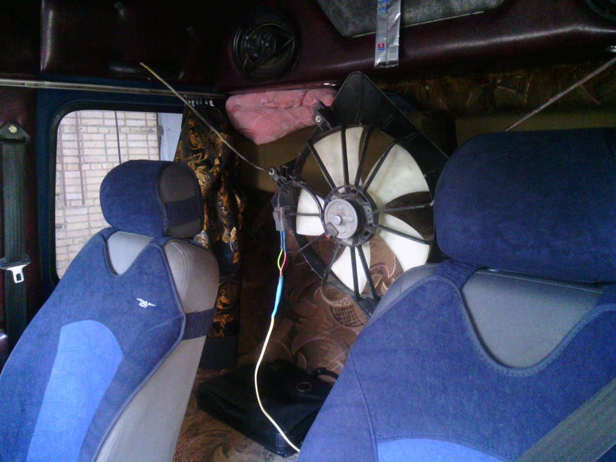

kush_829 3 Опубликовано 16 июня, 2013 С иномарки, не шумный. Можно сопротивление сделать -будет супер, но пока птьфу3 ни разу не просквозило. Поделиться сообщением Ссылка на сообщение Поделиться на другие сайты
Мордвин 14 Опубликовано 16 июня, 2013 РОССИЯ С иномарки, не шумный. Можно сопротивление сделать -будет супер, но пока птьфу3 ни разу не просквозило.РОССИЯ ты меня удивляешь и при чем ни каждый день а каждый час!!!!!!!!!!!!!!!! :D :D :D Поделиться сообщением Ссылка на сообщение Поделиться на другие сайты
