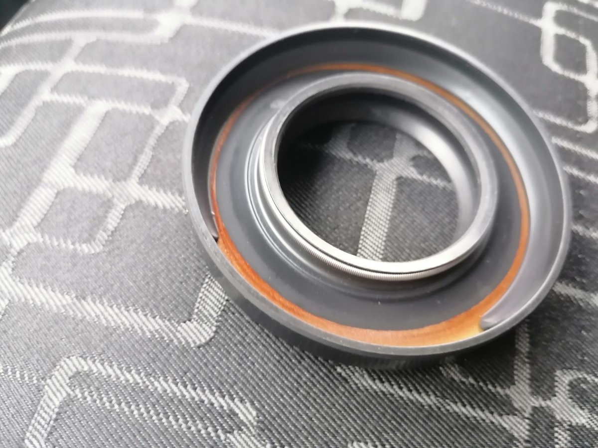

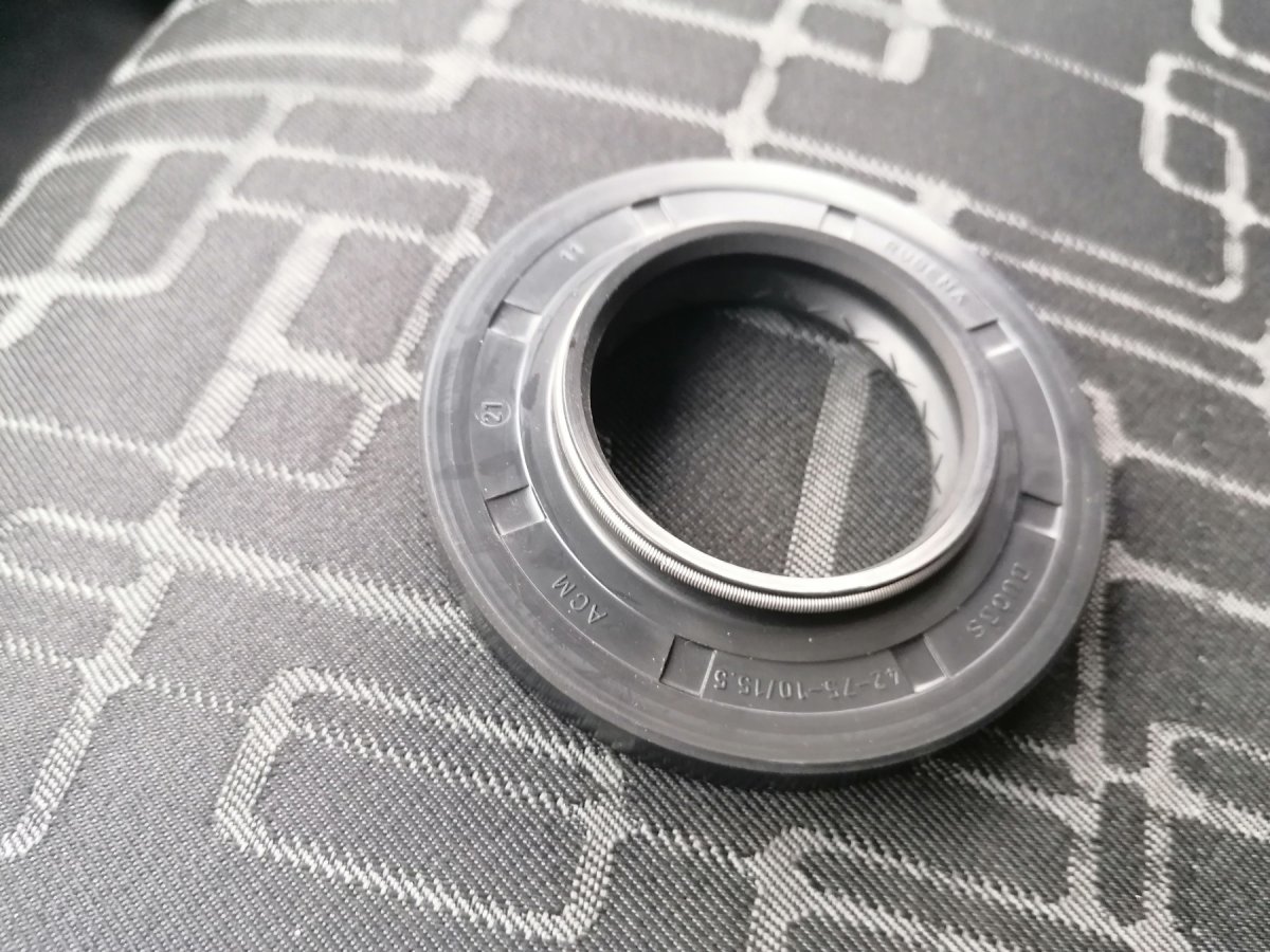

jeka1981 502 Опубликовано 18 декабря, 2022 (изменено) 1 час назад, Alex030569 сказал: Смотри выработку на фланце под сальником. тоже сальник потек на фланце есть канавка от сальника. поставил от патриота вот такой сальник у него две рабочие кромки и они не попадают на старую канавку от сальника Изменено 18 декабря, 2022 пользователем jeka1981 1 Поделиться сообщением Ссылка на сообщение Поделиться на другие сайты
Ivan Rogozin 422 Опубликовано 18 декабря, 2022 У меня сальник "не бизнес", как же ума не хватило просто кардан герметиком помазать и все, сожалею, а завтра будет видно течет или нет Поделиться сообщением Ссылка на сообщение Поделиться на другие сайты

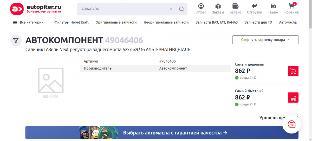

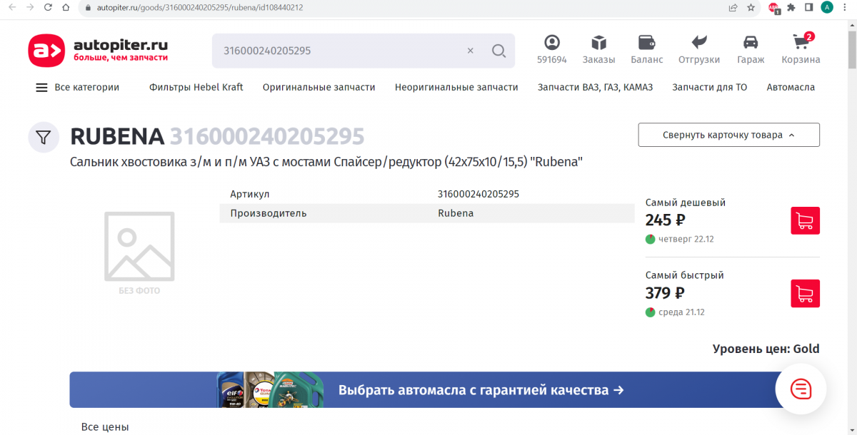

Алексей Ф. 10 184 Опубликовано 18 декабря, 2022 @jeka1981 почем купил, что за марка? В автопитере от Автокомпонента наш сальник. Поделиться сообщением Ссылка на сообщение Поделиться на другие сайты
jeka1981 502 Опубликовано 18 декабря, 2022 (изменено) 27 минут назад, Алексей Ф. сказал: почем купил, что за марка? что то в районе 700 рублей. rubena 42-75-10/15,5 маркировка на фото вроде все видно Изменено 18 декабря, 2022 пользователем jeka1981 1 Поделиться сообщением Ссылка на сообщение Поделиться на другие сайты

Алексей Ф. 10 184 Опубликовано 19 декабря, 2022 15 часов назад, jeka1981 сказал: 10/15,5 Почему у штатного 9/16,5 в маркировке, что значат эти цифры? Автопитер привлекательную цену на этот сальник дает в отличии от оригинала. Поделиться сообщением Ссылка на сообщение Поделиться на другие сайты
jeka1981 502 Опубликовано 19 декабря, 2022 22 минуты назад, Алексей Ф. сказал: Почему у штатного 9/16,5 в маркировке, что значат эти цифры? Автопитер привлекательную цену на этот сальник дает в отличии от оригинала. наверное потому что у меня от уазика стоит. возможно размер немного меньше так как уазик для бездорожье что бы вода не попадала в редуктор Поделиться сообщением Ссылка на сообщение Поделиться на другие сайты
