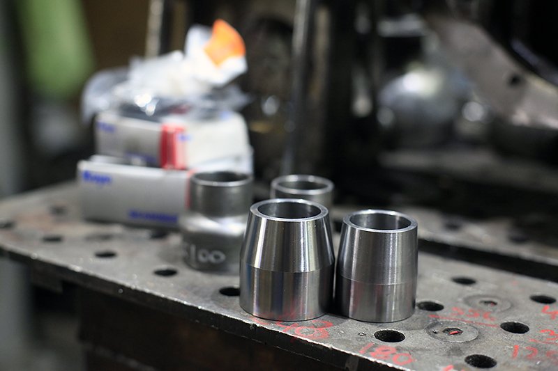

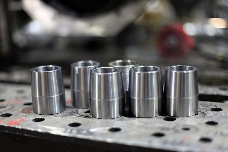

OldBlindDog 11 Опубликовано 2 января, 2023 (изменено) Вы причину и следствие путаете. Все эти моменты затяга гайки - не самоцель. У вас задача другая - создать преднатяг конических подшипников хвостовика. Он должен попадать в 1.5-2.5Нм (зависит от старые или новые подшипники используются). Поэтому, если втулка сминаемая - закручиваешь, проверяя преднатяг. Как в эту вилку попал - прекращаешь. Если втулка недеформируемая, то подбираешь к ней шайбы, гайку затягиваешь 200 Нм. (ну, 180-210, если кто творческая натура). Редуктор со сминаемой втулкой проще собирать - поэтому они и появились. Но при эксплуатации авто (особенно, если грузить, как все грузят), эта втулка имеет свойство поджиматься, преднатяг подшипников пропадает, шестерня начинает гулять и сама себя выжирать. Поэтому на тяжёлых машинах и тех, кто эксплуатируется в сложных условиях, изначально стоят именно недеформируемые втулки. Больше мороки, но результат лучше. Конечно, неплохо с нормальными подшипниками собирать, а то это следующее слабое звено (не считая всякого говна типа шестерней МоСтата). На фото где две ведущих шестерни - большая от Митсу Кантера, маленькая - от Газели. Недеформируемую втулку (она там короткая) видно. Поиграв в заводские втулки, я стал свои делать. Лотерея надоела. Если что - редукторы ремонтирую 22 года, статистика дай бог каждому. С наступившим Новым Годом. Ровных дорог и чтоб машины не хворали. Изменено 2 января, 2023 пользователем OldBlindDog 6 Поделиться сообщением Ссылка на сообщение Поделиться на другие сайты

Слава-34 112 Опубликовано 3 января, 2023 @Vovchikk ты прав, преднатяг создаётся гайкой.. Сравнивать работу подшипников ступицы и хвостовика не корректно. Подшипники ступицы нагружены перпендикулярно оси вращения, хвостовик, ввиду косых зубьев, испытывает ещё и большие осевые нагрузки. Распорная втулка нужна, чтобы сохранить расстояние между внутренними обоймами подшипников, что исключит износ вала в месте установки внутренних обойм из-за постоянно меняющихся осевых нагрузок. Износ подшипников неизбежен, но на валу обоймы должны стоять надежно. Какие использовать распорные втулки дело вкуса, сминаемые ( не лишенные не достатков) упрощают процесс сборки 1 Поделиться сообщением Ссылка на сообщение Поделиться на другие сайты
OldBlindDog 11 Опубликовано 3 января, 2023 (изменено) 6 часов назад, Vovchikk сказал: @OldBlindDog Много написал, но когда писал не думал. Втулкой не регулируется преднатяг. А как же тогда регулируется преднатяг в ступицах без втулки. Надо немного мозгами пошевелить, для чего она нужна. А ничего не смущает, что в ступицах нагрузка осевая и, зачастую, блокподшипники шариковые стоят поэтому? Причём, зачастую, на довольно больших машинах. Я не то, что думал - я мосты проектировал. И ступицы, и редукторы. Вот тебе... Ступицы и цапфы делал. Помесь УАЗа с ЛендКрузером. 8) И чулок моста тоже свой собственный под это всё. Теперь вот думаю, что для Некста 4.6 чулок под редуктор Валдая - не такая уж и плохая затея. Что характерно, для УАЗа есть простой улучшайзинг - как раз вставить распорную втулку между стопорных колец в ступицу - и сразу они не люфтят и живут дольше. Скажем так, глупо топить за втулку или гайку. Тебе нужен результат же. А в случае с недеформируемой втулкой - она как раз задаёт положение обойм. А гайка фиксирует. В случае со сминаемой втулкой - да, гайка сдвигает, сжимая втулку. Поровну как это происходит. Вопрос в том, что 90% собирающих редуктор, даже не имеют инструментов для замера требуемого натяга. А продолбив его - подшипники либо начинают люфтить очень быстро, либо сгорают. Изменено 3 января, 2023 пользователем OldBlindDog Поделиться сообщением Ссылка на сообщение Поделиться на другие сайты

Vovchikk 923 Опубликовано 3 января, 2023 4 часа назад, Слава-34 сказал: Сравнивать работу подшипников ступицы и хвостовика не корректно. Подшипники ступицы нагружены перпендикулярно оси вращения, хвостовик, ввиду косых зубьев, испытывает ещё и большие осевые нагрузки. Распорная втулка нужна, чтобы сохранить расстояние между внутренними обоймами подшипников, что исключит износ вала в месте установки внутренних обойм из-за постоянно меняющихся осевых нагрузок. Износ подшипников неизбежен, но на валу обоймы должны стоять надежно. Какие использовать распорные втулки дело вкуса, сминаемые ( не лишенные не достатков) упрощают процесс сборки Об этом я писал выше, просто читать и вникать не кто ни хочет. 3 часа назад, OldBlindDog сказал: А ничего не смущает, что в ступицах нагрузка осевая и, зачастую, блокподшипники шариковые стоят поэтому? Причём, зачастую, на довольно больших машинах. Вообще пофиг, суть одна и та же: ни одна из обойм не должна проворачиваться на месте посадки. 3 часа назад, OldBlindDog сказал: Я не то, что думал - я мосты проектировал. И ступицы, и редукторы. Вот тебе... Ступицы и цапфы делал. Помесь УАЗа с ЛендКрузером. 8) Молодец, но после написанного берут сомнения в правильности и компетентности. Поделиться сообщением Ссылка на сообщение Поделиться на другие сайты

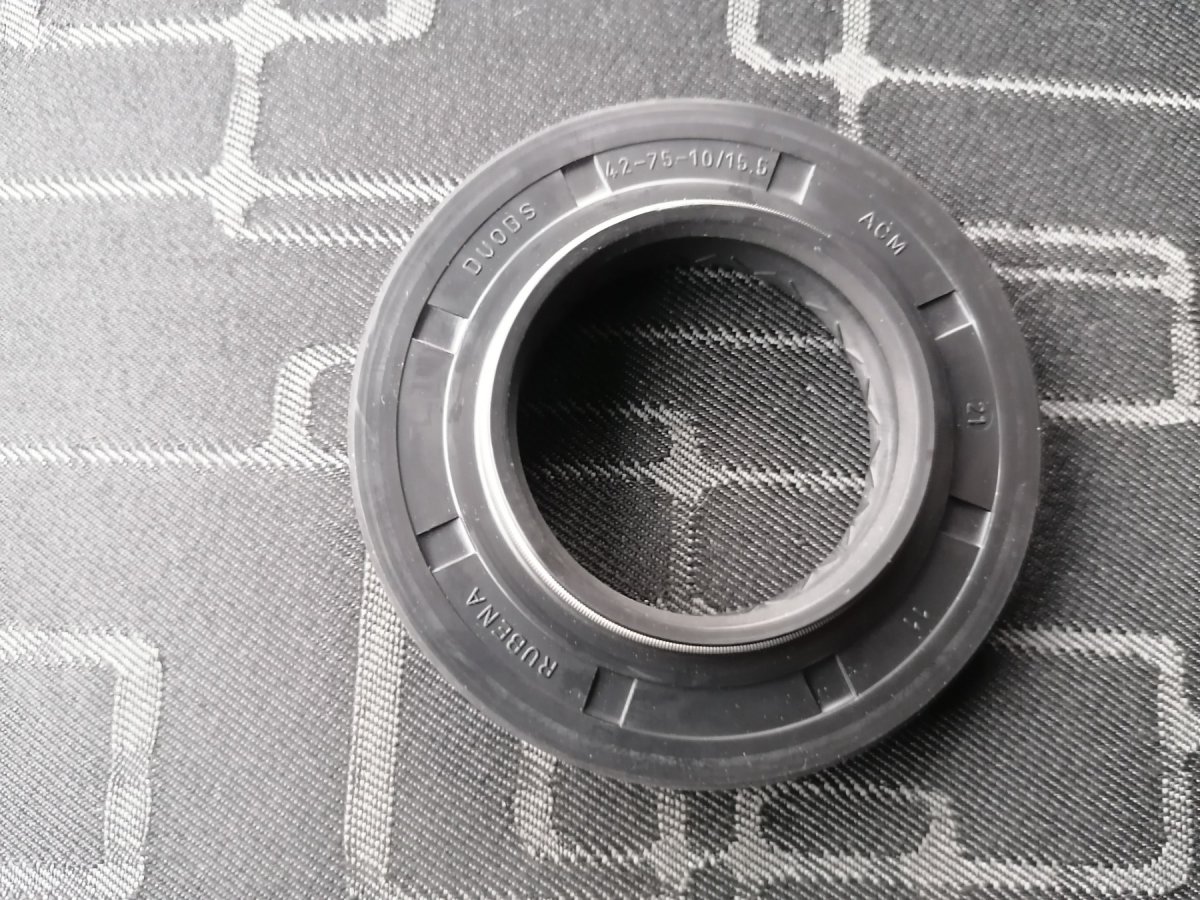

Алексей Ф. 9 659 Опубликовано 22 января, 2023 @Александр Борисыч быстрее ты наверное ко мне заедешь, наверное раз в жизни был проездом в Смоленске по пути в Беларусь летом 2005 года. У меня какой то свой плоский фланец, пишет 2140, что надо оригинальный сальник покупать, я так его и не купил, кто, что советует(( 1 Поделиться сообщением Ссылка на сообщение Поделиться на другие сайты
Vovchikk 923 Опубликовано 22 января, 2023 3 часа назад, Алексей Ф. сказал: У меня какой то свой плоский фланец, пишет 2140, что надо оригинальный сальник покупать, я так его и не купил, кто, что советует(( Не обязательно. У меня сейчас стоит простой NAK или NOK, а оригинальный посмотри как выглядит в теме про КПП я выкладыва фото, только там с коробки но они одинаковы, вращение разное. 1 Поделиться сообщением Ссылка на сообщение Поделиться на другие сайты
Алексей Ф. 9 659 Опубликовано 22 января, 2023 @Vovchikk выше вроде писали артикул оригинала В 18.12.2022 в 19:18, jeka1981 сказал: что то в районе 700 рублей. rubena 42-75-10/15,5 маркировка на фото вроде все видно Ну и как себя сальник показал, ходит? Поделиться сообщением Ссылка на сообщение Поделиться на другие сайты
