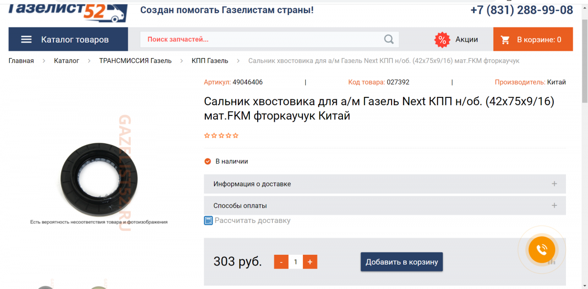

Алексей Ф. 10 344 Опубликовано 19 апреля, 2023 В 30.06.2022 в 10:47, L2140 сказал: 49046406 (фройденберг симрит) Он правого вращения должен быть? Такой сальник покупал кто-нибудь ? Поделиться сообщением Ссылка на сообщение Поделиться на другие сайты
Игорь85 786 Опубликовано 19 апреля, 2023 54 минуты назад, Алексей Ф. сказал: Он правого вращения должен быть? Такой сальник покупал кто-нибудь ? С сапунах выкини все внутренности, одень шланг выведи на раму. И на конец шланга одень фитр от жиги бензиновый. Поделиться сообщением Ссылка на сообщение Поделиться на другие сайты
L2140 1 857 Опубликовано 19 апреля, 2023 1 час назад, Алексей Ф. сказал: Такой сальник покупал кто-нибудь ? в кпп сальник другого направления вращения. 1 Поделиться сообщением Ссылка на сообщение Поделиться на другие сайты

Алексей Ф. 10 344 Опубликовано 19 апреля, 2023 Сходил, для успокоения души открутил кардан, намазал его герметиком и обратно прикрутил)) Вроде все сухо там было у гайки, теперь буду думать открутятся, или нет гайки с пластиковыми вставками после вторичной затяжки)) Продул ртом "шланг сапун" , долил масла грамм 50, до течи из заливной пробки. Вернее в канистре убыло грамм 100, но наверное половину почти пролил через шприц пластиковый дешманский. Поделиться сообщением Ссылка на сообщение Поделиться на другие сайты
Алексей Ф. 10 344 Опубликовано 19 апреля, 2023 Пермяки продают на Авито за 600 руб+100 доставка. Поделиться сообщением Ссылка на сообщение Поделиться на другие сайты
Vovchikk 1 047 Опубликовано 19 апреля, 2023 У меня с прошлого лета стоит NOK простой за двести с копейками, не бежит. Поделиться сообщением Ссылка на сообщение Поделиться на другие сайты
Игорь85 786 Опубликовано 19 апреля, 2023 3 часа назад, Alex030569 сказал: Фильтр то зачем? Зимой насосет влаги в себя и перемерзнет. Пыль и грязь что бы не попадала. Зимой ни когда не перемерзает. 2 часа назад, Алексей Ф. сказал: Пермяки продают на Авито за 600 руб+100 доставка. Голову не забиваю, купи самый дешовый, да сам поменяй. Там делов на час полтора. Поделиться сообщением Ссылка на сообщение Поделиться на другие сайты
