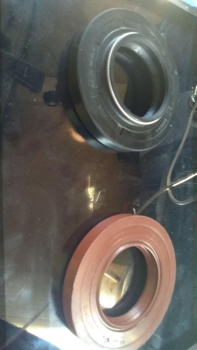

Alex030569 7 447 Опубликовано 23 июня, 2018 Так и есть-бежало из под гайки,по шлицам хвостовика.Выкрутил гайку,протер все,мазнул герметика на флянец,там где гайка прижимается,чуть подождал и затянул до нужного момента.IMG-20180614-WA0022.jpegIMG-20180614-WA0015.jpegIMG-20180614-WA0024.jpegЧуть утопил я тогда сальник.И зачем тронул-опять побежало,теперь уже с сальника.Купил 2 вида,до этого ставил другой-рубена с буртиком,но без пружинки.Какой сальник правильный.? Поделиться сообщением Ссылка на сообщение Поделиться на другие сайты
L2140 1 916 Опубликовано 23 июня, 2018 (изменено) .Какой сальник правильный.?оба не родные по конструкции и происхождениюдолжна быть .49046406 Freudenberg simrit Изменено 23 июня, 2018 пользователем L2140 Поделиться сообщением Ссылка на сообщение Поделиться на другие сайты
Alex030569 7 447 Опубликовано 23 июня, 2018 оба не родные по конструкции и происхождениюдолжна быть .49046406 Freudenberg simritА фото есть? Поделиться сообщением Ссылка на сообщение Поделиться на другие сайты
L2140 1 916 Опубликовано 23 июня, 2018 А фото есть? у яндекса она четырёхкромочная Поделиться сообщением Ссылка на сообщение Поделиться на другие сайты
Alex030569 7 447 Опубликовано 23 июня, 2018 у яндекса она четырёхкромочнаяВот такой я и ставил.Он не бежал.Но последний раз решил его утопить на мм 3.Все,побежал. Поделиться сообщением Ссылка на сообщение Поделиться на другие сайты

slash98 245 Опубликовано 25 июня, 2018 должна быть .49046406 Freudenberg simrit вот оно поколение пепси? Те что на фотке тоже можно ставить, что до "бизнеса" успешно и делали. Кстати они держали масло не хуже новомодных за немыслимые деньжищи. Поделиться сообщением Ссылка на сообщение Поделиться на другие сайты
Alex030569 7 447 Опубликовано 26 июня, 2018 (изменено) вот оно поколение пепси? Те что на фотке тоже можно ставить, что до "бизнеса" успешно и делали. Кстати они держали масло не хуже новомодных за немыслимые деньжищи. Рубена,который на фото,черный,купил за 300 руб.Красный,Балаковский стоит 100 руб.А вообще с речью масла через шлицы,встречаюсь впервые в своей практике. Изменено 26 июня, 2018 пользователем Alex030569 Поделиться сообщением Ссылка на сообщение Поделиться на другие сайты
