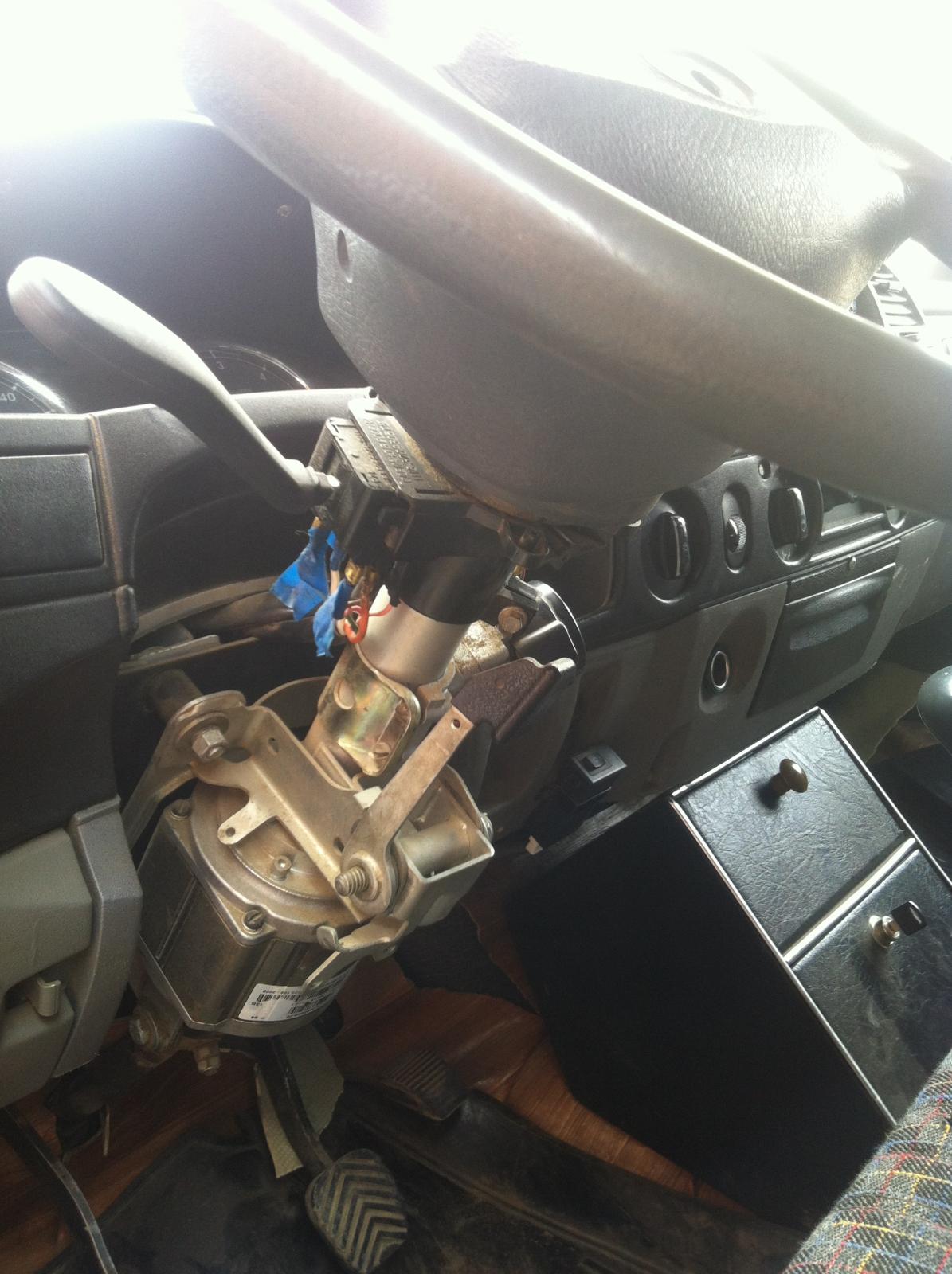

Baymanbetov 1 Опубликовано 22 апреля, 2014 Темку создавал - https://www.gazelleclub.ru/forum/topic/32870-elektrousilitel-priory-v-gazВот отписываюсь насчет эксплуатацииЗимой начал гонять спидометр и вместе с ним мой ЭУР, грешил на датчик скорости, поменял не помогло. ЭУР в это время просто выключался и не работал. При детальном осмотре оказалось, что плохо сидел штекер на блоке управления ЭУР, пластмасса хрупкая там, треснула и не контачила. Пока полет нормальный. С ноября 2011 юзаю.фотки выложу скоро Поделиться сообщением Ссылка на сообщение Поделиться на другие сайты
Baymanbetov 1 Опубликовано 3 мая, 2014 ФОТКИ СДЕЛАЛ НАКОНЕЦ ТО! Поделиться сообщением Ссылка на сообщение Поделиться на другие сайты
Igorexa 632 Опубликовано 27 июля, 2014 ФОТКИ СДЕЛАЛ НАКОНЕЦ ТО!Стандартным кожухом уже не закроется? Ведь в таком виде...это до первого въедливого ДПСника доехать, а дальше уже на эвакуаторе... Поделиться сообщением Ссылка на сообщение Поделиться на другие сайты
газель2005 2 704 Опубликовано 27 июля, 2014 (изменено) Внесение изменений в конструкцию рулевого управления,не предусмотренного заводом изготовителем данной модели. Изменено 27 июля, 2014 пользователем газель2005 Поделиться сообщением Ссылка на сообщение Поделиться на другие сайты

Igorexa 632 Опубликовано 27 июля, 2014 Внесение изменений в конструкцию рулевого управления,не предусмотренного заводом изготовителем данной модели.Я это переживу как нибудь. ЗМЗ 406.2 тоже только на волгу ставился....На авито ценник вообще не гуманный, все это дело продаётся всборе с педлальным узлом и рулевым валом. Удовольствие стоит 17,5 тыс рубСсылку пожалуйста скиньте.. Поделиться сообщением Ссылка на сообщение Поделиться на другие сайты

Кедр 1 654 Опубликовано 27 июля, 2014 А чего там в комплекте нет нового куска -моторного щита...который он выломает ,работая? А то АКБ весом 25-26 кг просто висит и щит от него разваливается...а что будет от электромотора способного провернуть колёса груженой газели? 3 Поделиться сообщением Ссылка на сообщение Поделиться на другие сайты
alex134 1 962 Опубликовано 27 июля, 2014 (изменено) поворачивать ты, как и раньше, руками будешь. а ЭУР только помогает чуть. передаточное число родного редуктора (без ГУР) никуда не девается ;) Изменено 27 июля, 2014 пользователем alex134 Поделиться сообщением Ссылка на сообщение Поделиться на другие сайты

Igorexa 632 Опубликовано 27 июля, 2014 А чего там в комплекте нет нового куска -моторного щита...который он выломает ,работая? А то АКБ весом 25-26 кг просто висит и щит от него разваливается...а что будет от электромотора способного провернуть колёса груженой газели?Тут чел пишет, что с 2011 г. пользует ЭУР, и вроде как доволен им...Ничего у него не выламывает. Поделиться сообщением Ссылка на сообщение Поделиться на другие сайты
Кедр 1 654 Опубликовано 27 июля, 2014 поворачивать ты, как и раньше, руками будешь. а ЭУР только помогает чуть. передаточное число родного редуктора (без ГУР) никуда не девается ;)Ну ладно про мощность забудем, а вес всего этого пречиндала? Поделиться сообщением Ссылка на сообщение Поделиться на другие сайты
Igorexa 632 Опубликовано 27 июля, 2014 Как? это же не мотор ,за рулевую и тормозную иметь постоянно будут.Если родным пластиком закроется, то и отыметь меня ни у одного ДПСника не получится (хрен сломают)... Поделиться сообщением Ссылка на сообщение Поделиться на другие сайты
Кедр 1 654 Опубликовано 27 июля, 2014 Тут чел пишет, что с 2011 г. пользует ЭУР, и вроде как доволен им...Ничего у него не выламывает.Да я сам один из тех у кого долго ...Мотор только 580 000 прошёл и вообще всё долго работает у меня...но глядя на других и слушая...Я - мы исключение... Поделиться сообщением Ссылка на сообщение Поделиться на другие сайты

Toyota007 2 889 Опубликовано 27 июля, 2014 есть страшная вещь у электро усилителя руля.при поломке датчика положения рейки.электро усилитель начинает сходить сума.Без контрольное усиление то вправо,то влево.ладно если это происходит на маленькой скорости,на хорошей скорости машину удержать не возможно,сила усилителя сильнее силы рук.Видел видео как это происходит на стоячей машине,жесть. Поделиться сообщением Ссылка на сообщение Поделиться на другие сайты
