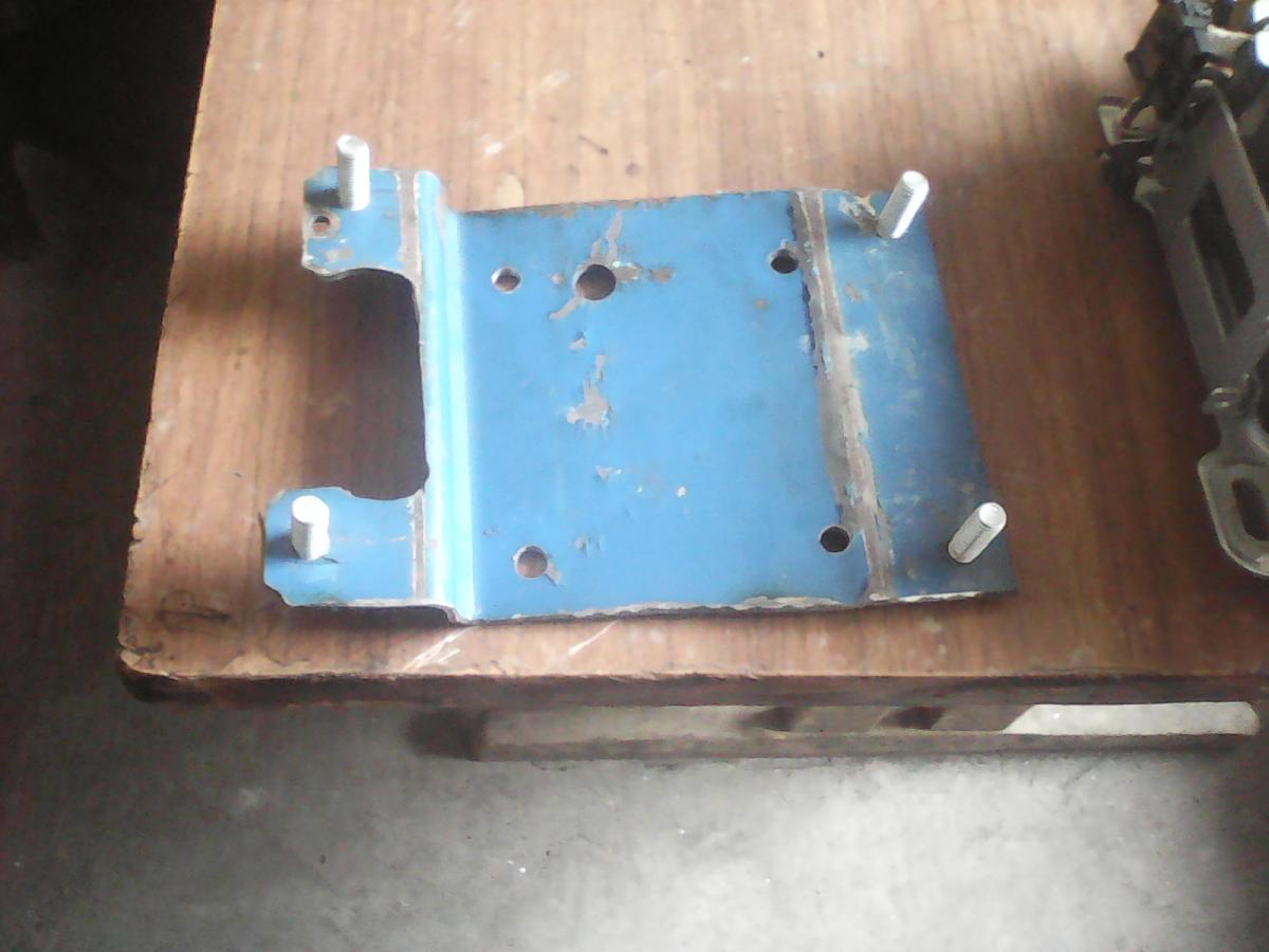

Демонтаж старой рулевой колонки много времени не занял ибо там ничего военного. Далее началась примерка ЭУРА. Устанавливать его нужно через переходную пластину. Тот кто ставит эур на ваз в этом плане проще, чертежей этой пластины везде полно и она просто плоская. С Газелью такой номер не катит, поскольку место крепления родной рулевой колонки плоское, а эур своим двигателем выступает вверх относительно оригинального кронштейна. Покумекав с отцом на тему пластины, решили что изобретать ее нужно из 5-мм стали. Вопрос только как ее гнуть? Но не зря говорят, что эту страну не победить)))) В качестве донора пластины выступил забугорный шторный полуприцеп KRONE, а точнее кусок его боковой передней стойки. Профиль этой стойки подошел лучше не придумаешь: гнуть ничего не надо, все углы уже загнуты как будто для этого и предназначались. Только работа болгаркой и дрелью. в пластине были просверлены 4 отверстия D8 для крепления самой пластины к посадочному месту колонки к кабине и 4 отверстия D10. В них были вставлены болты М10*30 и шляпки прихвачены сваркой. На них будет крепиться сам ЭУР.

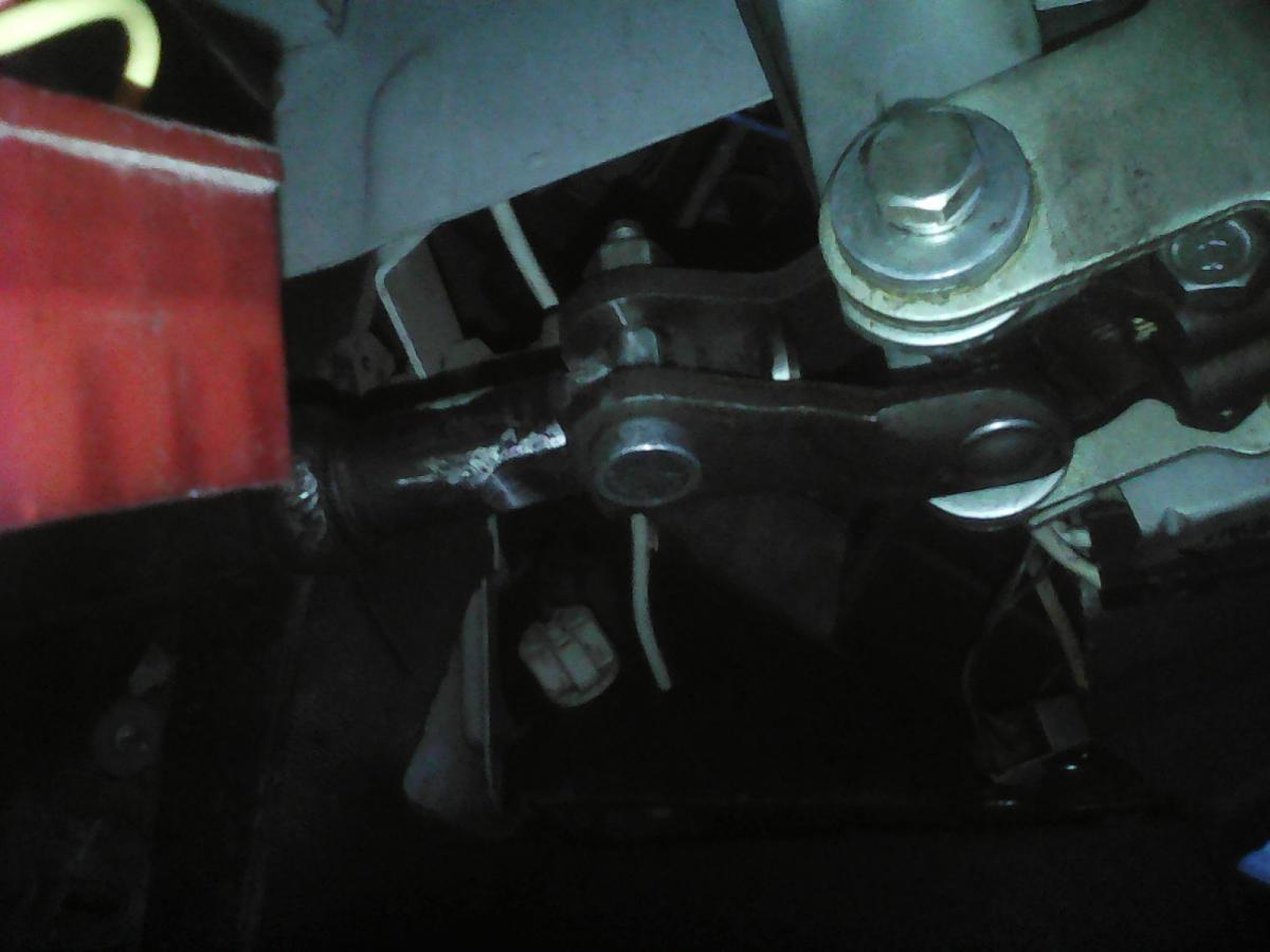

Далее занялся основным рулевым валом. Он больше по диаметру чем вазовский. Вал Газели-D20 и на конце круглый, а приоровал D18 и на конце квадратный. Снял его и отдал фрезеровщикам, чтобы сделали из круглого квадратное. Можно было и болгаркой, но… Ну да ладно, коли есть возможность сделать на станке и красиво, то почему бы и нет. По механике в принципе все. Единственно что пришлось сначала скреплять между собой рулевой вал и эур( поскольку фрезерованный конец достаточно туго заходил в вазовский карданчик) и только потом всовывать всю конструкцию через отверстие в кабине.

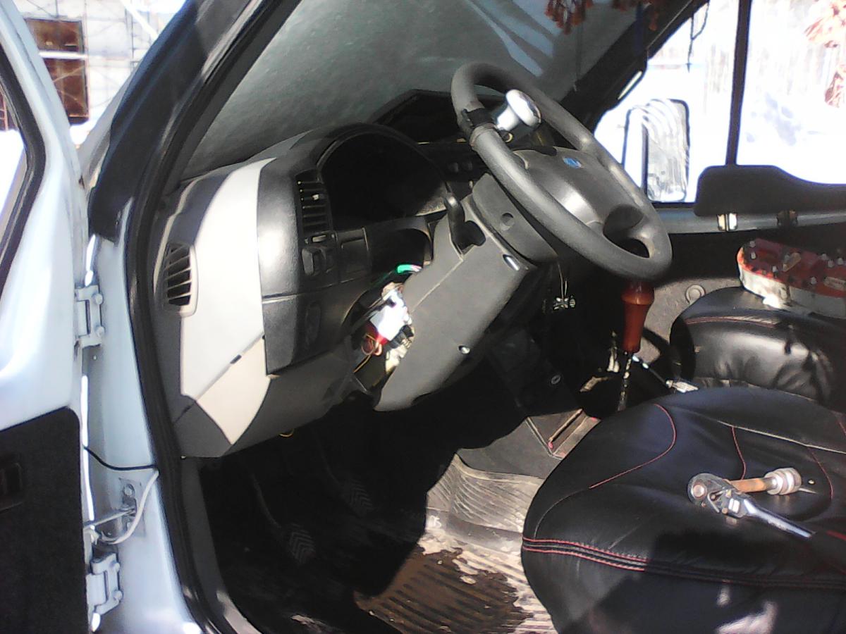

Кожух рулевой колонки.
Тем кто собрался ставить эур-берите сразу кожух с той модели, с которой сам эур снят. Я сперва попробовал поставить от калины-хрена с два-НИПАДХОДИТ! Поскольку мой механизм снят с Приоры, то приоровский кожух встал как надо. Еще забыл упомянуть про замок зажигания-он остался у меня старый, газелевский, только теперь он справа как на Вазах.

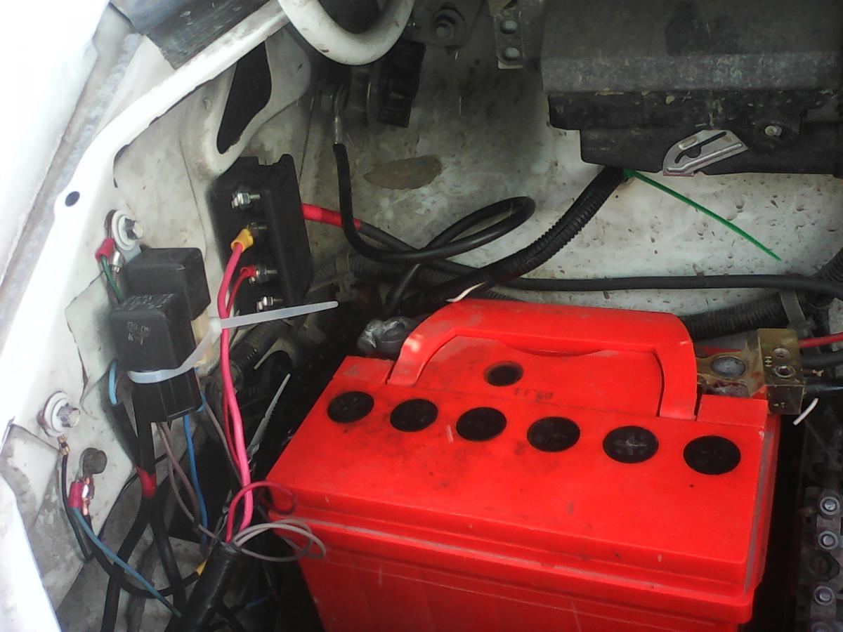

Ну и заключительный этап- проводка ЭУРа. Для его работы требуется всего пять проводов. Два силовых сечением 8мм.кв. и три контрольных, как обычная автопроводка. Силовые подключил через блок предохранителей ПБР-4 к аккумулятору. И управляющие провода, их три: +12,сигнал с тахометра и сигнал с датчика скорости. В фишке от приоры: +12 — оранжевый провод ; тахометр-коричнево-красный провод; спидометр-серый провод, остальные не нужны. Чтобы прицепиться к газелячей проводке снимаем комбинацию приборов, находим разъем ХР3 и присоединяемся к нему следующим макаром: тахометр-красный провод, спидометр-зеленый провод, +12-любой желтый провод(их там два). Это все справедливо для комбинации 384.3801-10!
Пуск! Замирание сердца… и… Руль крутится одной ладошкой!
