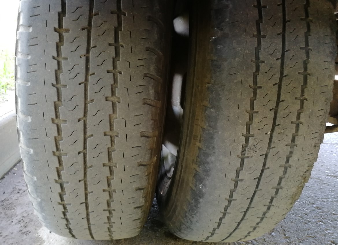

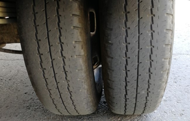

GEORGIS 174 Опубликовано 14 июня, 2019 чет, Триангл стало точить, в спарке одно колесо лысеет равномерно, не пойму почему :blink: Поделиться сообщением Ссылка на сообщение Поделиться на другие сайты

rusgg 4 003 Опубликовано 6 августа, 2019 Странно,а какая разница,и как это выглядит на спарке? Поделиться сообщением Ссылка на сообщение Поделиться на другие сайты

Alex030569 6 773 Опубликовано 6 августа, 2019 (изменено) 46 минут назад, Алексей Ф. сказал: Никогда задние колеса не ставил на переднюю ось , почти никогда)) Наоборот часто переставляю, когда боковая дорожка износится сильно на передке. Это по тому,что покупаешь по 2 колеса и ставишь их на перед.Если купить все 6 колес разом,то надо менять по схеме,которая есть в паспорте автомобиля. Такая схема позволяет более равномерно изнашивать шины. 3 часа назад, rusgg сказал: Странно,а какая разница,и как это выглядит на спарке? Для спарки ни какой разницы.Разница есть для передка.На следущий сезон задние идут на перед,а передние идут назад. Изменено 6 августа, 2019 пользователем Alex030569 Поделиться сообщением Ссылка на сообщение Поделиться на другие сайты
rusgg 4 003 Опубликовано 6 августа, 2019 51 минуту назад, Алексей Ф. сказал: Наоборот часто переставляю, когда боковая дорожка износится сильно на передке. Спереди резина у меня не ровно изнашивается,на зад ставить резину с разной высотой протектора чревато быстрым износом. Если ставить новые на зад,то у них съедает середину ,как раз после этого они очень хорошо встают на перед. Поделиться сообщением Ссылка на сообщение Поделиться на другие сайты
Alex030569 6 773 Опубликовано 6 августа, 2019 Ну не знаю как у вас,а у меня резину съедает равномерно.Я ее докатываю почти до лысого состояния.При чем заметил,что не всякая резина изнашивается равномерно. Поделиться сообщением Ссылка на сообщение Поделиться на другие сайты
rusgg 4 003 Опубликовано 6 августа, 2019 Сзади даже если 4 качать ,все равно середину быстрее съедает Спереди зависит развал схождения Хотя всетаки от резины зависит сильно. Поделиться сообщением Ссылка на сообщение Поделиться на другие сайты
Alex030569 6 773 Опубликовано 6 августа, 2019 2 минуты назад, rusgg сказал: Сзади даже если 4 качать ,все равно середину быстрее съедает Спереди зависит развал схождения Наверное от резины зависит.Я всегда качаю 4,5 Атм. Поделиться сообщением Ссылка на сообщение Поделиться на другие сайты
rusgg 4 003 Опубликовано 6 августа, 2019 Ставил раньше оригинальный ханкок 08 ,ему тоже было без разницы состояние машины Поделиться сообщением Ссылка на сообщение Поделиться на другие сайты
Алексей Ф. 9 812 Опубликовано 6 августа, 2019 (изменено) Два поношенных с передка обычно на одну сторону спарки ставлю, что бы равномерно дальше носились.. Сейчас сзади стоят 195 шины импортные какие то непонятной азиатской марки, вроде "Максмиллер")) Купил их в сентябре 15 года и поставил при пробеге 174500 , когда убил и износил все родные шины заводские на 185 "Гармония" , на передке уже стоял Мишлен 195 с весны 14 года,Гармонию с камерами два сезона убивал, некоторые 100 тыс км прошли! Мишлен 90 тыс прослужил и я его продал по 1500 руб за покрышку - ещё тыс 10 прошли бы сзади. Вместо Мишлена купил Нокиа Хакка С5 195 размер - стерлись критично с разворотом на дисках за 65000 км - лежат в гараже , как НЗ . Вместо них куплены на передок два 185 колеса Матадор -второй сезон ходят , тыс 60 пробега , ещё большой протектор, не разворачивал. Сзади на спарке те же шины на 195, пробег 98000 км за почти три сезона летних, лето 17 года пролежали в гараже - добивал старые зимние шины)) В общем до зимы с такой работой дотяну , протектор ещё нормальный по кругу,весной буду брать Матадор новый 6 шин на 185. Изменено 6 августа, 2019 пользователем Алексей Ф. Поделиться сообщением Ссылка на сообщение Поделиться на другие сайты
