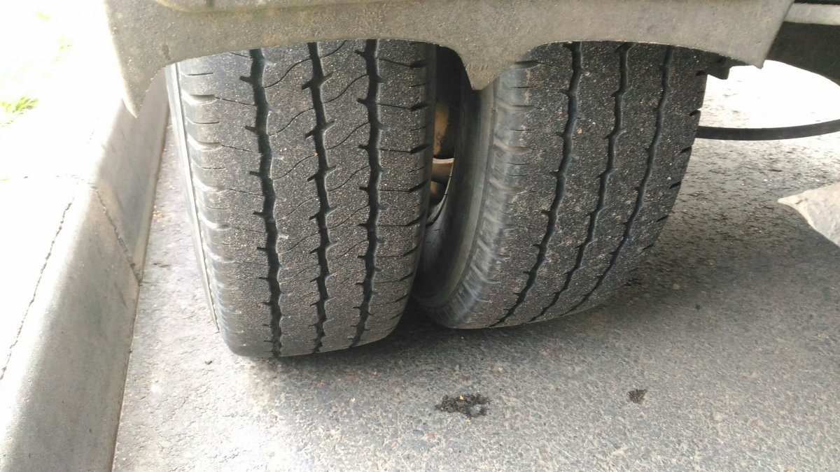

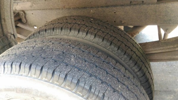

Алексей Ф. 10 695 Опубликовано 6 августа, 2019 Кстати , сзади на спарке эти 4 колеса не менял местами все 98 тыс км , помечал осенью , где какое стояло и весной так же прикручивал - заметил в июле, что износ разный , по моему внутренние сильнее изношены, даже на глаз видно! Поделиться сообщением Ссылка на сообщение Поделиться на другие сайты

Gazecus59 633 Опубликовано 7 августа, 2019 Видел я как на спарке изнашивается середина протектораибо нефиг качать по 4.5 очка и возить по 3.5 тонны( Поделиться сообщением Ссылка на сообщение Поделиться на другие сайты

rusgg 4 006 Опубликовано 7 августа, 2019 А внутреннее стирается быстрее может потому что давление не удобно смотреть. 8 минут назад, Gazecus59 сказал: Ага, корешь тож добивает зиму))) Ну резина дубовая , в ней только рисунок зимний. Хотя может вся наша резина одинаковая по составу зима лето Поделиться сообщением Ссылка на сообщение Поделиться на другие сайты

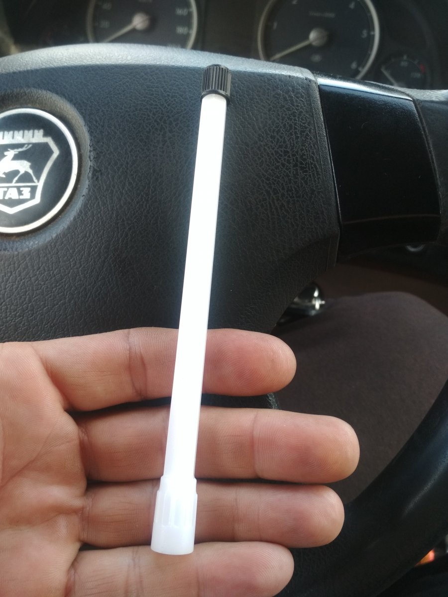

Alex030569 7 328 Опубликовано 8 августа, 2019 22 минуты назад, Алексей Ф. сказал: Удлинители прикручиваю только при подкачке.. Вот такие пластиковые удлинители у меня стоят.Раньше то же металлические,жёлтые ставил только при подкачке,потому что спускают через них колеса. А у этих принцип другой-они давят на золотник не постоянно,как металлические,а только когда сам нажмёшь пистолетом.Брать надо длинные и на них шланг резиновый,что бы не обломило об диск. 5 Поделиться сообщением Ссылка на сообщение Поделиться на другие сайты
Алексей Ф. 10 695 Опубликовано 8 августа, 2019 Лед намерзнет зимой и оборвет все с вентилем вместе - проходили не раз . Все эти удлинители зло, можно убить новое колесо запросто.. 1 Поделиться сообщением Ссылка на сообщение Поделиться на другие сайты
rusgg 4 006 Опубликовано 8 августа, 2019 14 минут назад, Алексей Ф. сказал: Лед намерзнет зимой и оборвет все с вентилем вместе - проходили не раз . Все эти удлинители зло, можно убить новое колесо запросто.. Даже не знаю что сказать, я езжу там где может оторвать колесо,но эти штуки я уже не помню когда поставил,ходят и ходят. Иногда меняю,они об диск задевают и до дырки,накачать сложно,но колесо в силу конструкции не спускает. Стоят рублей 15-100 Поделиться сообщением Ссылка на сообщение Поделиться на другие сайты
i_ninja 252 Опубликовано 8 августа, 2019 Соглашусь, на длинные намерзает лед, потом долбит колесо, а угловые насадки на ниппель закисают и потом открутить можно только оборвав сиську на колесе. Лучше использовать насадку удлинитель на компрессор которая позволяет качать и ниппеля внутри колеса и снаружи. Поделиться сообщением Ссылка на сообщение Поделиться на другие сайты
Алексей Ф. 10 695 Опубликовано 8 августа, 2019 Обычные удлинители тупо откручиваются и спускает колесо , особенно справа. Слева всю жизнь ездил с удлинителем , в позапрошлую зиму оторвало кусок вентиля прямо по резьбе с 1500 кг в кузове на морозе (( Хорошо шинка грузовая была по пути на трассе -открутили, починили и прикрутили быстро и все равно еле успел на выгрузку. С тех пор и слева не ставлю удлинитель. Поделиться сообщением Ссылка на сообщение Поделиться на другие сайты

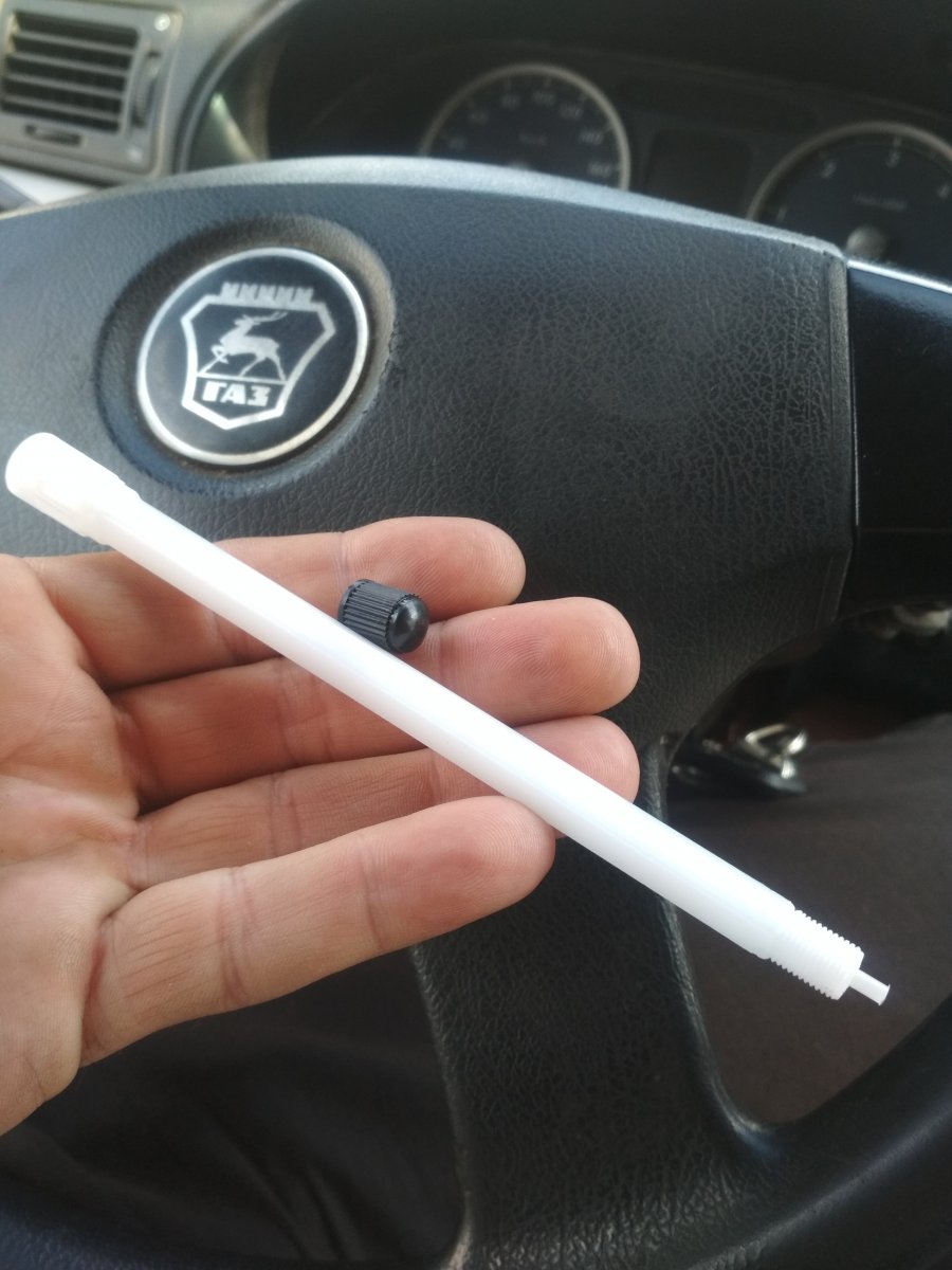

rusgg 4 006 Опубликовано 8 августа, 2019 Вечные они. Этот длинный скоро умрёт 1 Поделиться сообщением Ссылка на сообщение Поделиться на другие сайты
