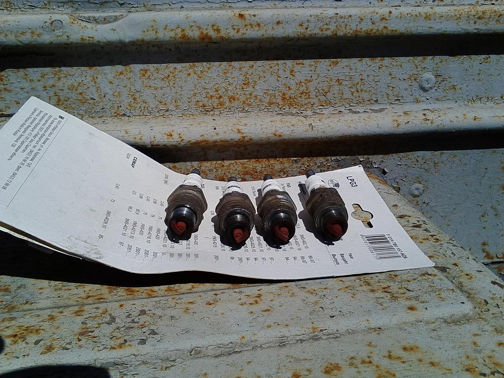

Александр Хопёр 35 Опубликовано 12 августа, 2015 Задергался... Крайний раз ехал на пасеку, на подъеме стало дергать. Перешел на пониженную, не тянет дергает. Остановился, с первой тронуться не смог, сразу глох. Движок стал реагировать на педаль с запозданием. Заглушил. Пока лазил смотрел, покрутил воздушный фильтр. Потом все таки поехал. Правда звук глуше стал и обороты держать выше стал. потом ещё пару раз становился, сразу глушил, крутил воздушный фильтр и ехал дальше. На пасеке мне не до машины было. Домой поехал, километров через 20, та же история. Скинул сапун. Так же. Появились признаки "коксиальных" свечей, движок работал немного при выключенном зажигании. Сейчас поеду за новыми свечами. Что ещё может быть? Грешу на некачественный бензин. Есть у нас заправка по франшизе, где без нужды стараемся не заправляться. А тут пришлось... Поделиться сообщением Ссылка на сообщение Поделиться на другие сайты
Toyota007 2 891 Опубликовано 12 августа, 2015 крутил воздушный фильтр и ехал дальше.А,что это вращение должно изменить в работе не исправного мотора? :D :lol: :DА вообще очень мало инфы,тут мотор нужно смотреть комплексно,от свечей,до сбоя зажигания,и изменение уровня топлива в карбе... Поделиться сообщением Ссылка на сообщение Поделиться на другие сайты
Александр Хопёр 35 Опубликовано 12 августа, 2015 А,что это вращение должно изменить в работе не исправного мотора? :D :lol: :DА вообще очень мало инфы,тут мотор нужно смотреть комплексно,от свечей,до сбоя зажигания,и изменение уровня топлива в карбе... Это из серии по колесу стучать...:) Поделиться сообщением Ссылка на сообщение Поделиться на другие сайты
Александр Хопёр 35 Опубликовано 13 августа, 2015 Красный нагар на свечах, плохой бензин? Поделиться сообщением Ссылка на сообщение Поделиться на другие сайты
Vadim _vi 752 Опубликовано 13 августа, 2015 Точно не знаю, но слышал что железа переборщили. Поделиться сообщением Ссылка на сообщение Поделиться на другие сайты
Александр Хопёр 35 Опубликовано 13 августа, 2015 Вот нашел-Коричневый или красный нагар на изоляторе, сравнимый с цветом красного кирпича, появляется вследствие работы мотора на бензине, содержащем соединения свинца или других металлов. Данные соединения добавляются в горючее в виде присадок для увеличения октанового числа. Если двигатель долго работал на этилированном бензине, на поверхности изолятора образуется коричневый токопроводящий налет, в результате чего нарушается нормальное искрообразование.http://znanieavto.ru/fire/nagar-na-svechax-zazhiganiya.html При появлении красного налета каких-то работ по диагностике или ремонту мотора делать не нужно. Оптимальный вариант – сделать замену бензина, масла и комплекта свеч (или одной свечи).http://remontavtovaz.ru/avto-sovety/prichiny-i-vidy-nagara-na-svechax-zazhiganiya.html Пока сменю свечи и заправку. Хоть эта и удобна была, по пути. Но как я говорил уже "франшиза" да и раньше за ней замечали мухлёж. Поделиться сообщением Ссылка на сообщение Поделиться на другие сайты
