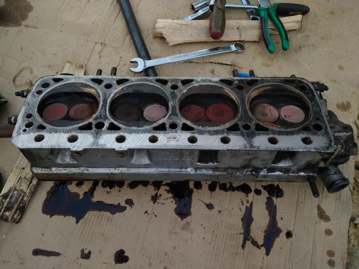

Nevermind 1 Опубликовано 15 октября, 2018 Что сказал бы хороший моторист, увидев это?Машина ездит на газу. Пробег 130т. Впускные направляйки во 2м и 3м горшках яйцом. Клапана на впуск снял, под ними масло. Выпуск сухой. Поделиться сообщением Ссылка на сообщение Поделиться на другие сайты
Валерий(69) 1 510 Опубликовано 15 октября, 2018 На газу ездишь, то ищи хорошие направляющие. Поделиться сообщением Ссылка на сообщение Поделиться на другие сайты
Nevermind 1 Опубликовано 15 октября, 2018 На газу ездишь, то ищи хорошие направляющие.А по каким признакам? Поделиться сообщением Ссылка на сообщение Поделиться на другие сайты
Валерий(69) 1 510 Опубликовано 15 октября, 2018 А по каким признакам?По производителю. Их кто только не делает. Поделиться сообщением Ссылка на сообщение Поделиться на другие сайты
