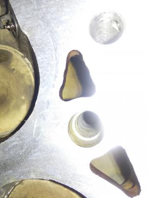

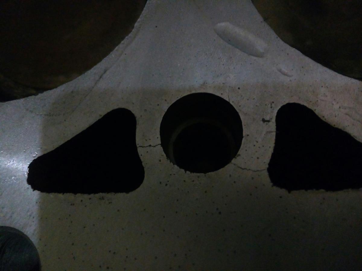

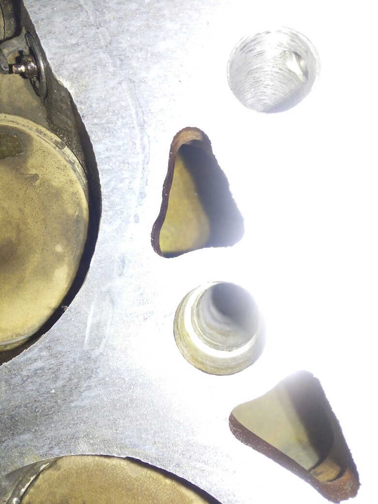

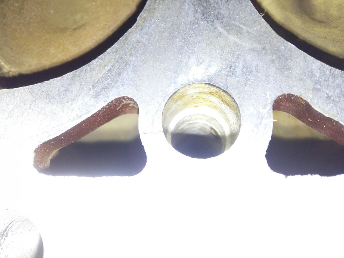

Den_ 203 Опубликовано 4 декабря, 2018 Итак, вчера родственник снял ГБЦ. По прокладке было видно, что в районе 3 цилиндра антифриз пошел в цилиндр. Фото он не сделал, так как уже темно было. Сегодня он отвез ГБЦ на опрессовку и если трещин не будет, чтобы ее фрезернули.После шлифовки (фрезеровки) обнаружились трещинки в районе 3 цилиндра. Однако на опрессовке вроде трещин не показало и через эту трещину тоже не идет воздух.Подскажите, это критично? Какие будут последствия и что можно сделать, если что-то сделать можно?Еще тому, кто опрессовывал ГБЦ показался странным размер отверстия, вокруг которого трещинки. Как буд-то оно расточено. Хотя ГБЦ покупалсь новой. Такое же отверстие еще в одном месте на ГБЦ обнаружил. Можно это так и должно быть?Заранее спасибо за советы. Поделиться сообщением Ссылка на сообщение Поделиться на другие сайты

Crady 8 669 Опубликовано 4 декабря, 2018 а что скажешь насчет трещин у отверстия?тебя не смущает что трещина из водяного канала идёт к шпильке?если нет,то ставь.я обычно отказываюсь такое ставить,или на условии-все последствия и ремонты дальнейшие за счёт того кто принял решение. Поделиться сообщением Ссылка на сообщение Поделиться на другие сайты
russpb 84 Опубликовано 4 декабря, 2018 Такое же отверстие еще в одном месте на ГБЦ обнаружил.так это под направляющие. разве нет. Они у всех есть..Бесполезно ее ставить не намного хватит. И блок надо смотреть, там тоже могут быть. Поделиться сообщением Ссылка на сообщение Поделиться на другие сайты
