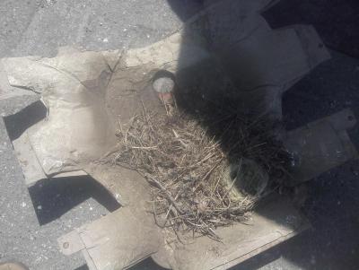

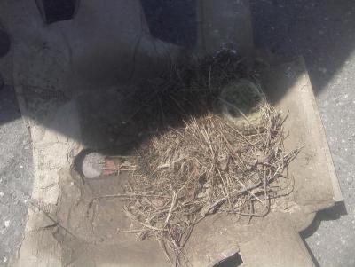

Toyota007 2 890 Опубликовано 5 июля, 2019 Двс будет чумазый без неё? К стати,я поставил танчик вместо заглушки в ГБЦ,ДВС вообще перестал греется и после остановки ,температура к красной зоне не ползёт.Этот минус есть,но и с ней там не чище,причем у меня 4х4 и я постоянно по лесам и полям,а под капотом не так и страшно.Зато не снимать каждый раз когда под машину нужно лезть.Да и песка на самой защите набирается очень много.Даже было и такое.Весь апрель машина простояла без движения,а когда пришел к ней и увидел это!!! :lol:Птичка там гнездо свила. Поделиться сообщением Ссылка на сообщение Поделиться на другие сайты
