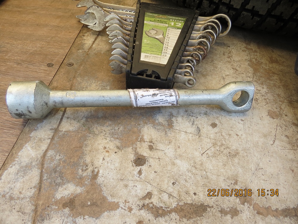

Дмитрий недавно столкнулся с такой проблемой. Ранее запасное колесо крепилось гайками как и на колёсах т. е. использовал баллонный ключ как для снятия колеса так и для снятия запаски с места крепления (Газель-Фермер 2008 г. в.). В воскресенье ходил в рейс (Газель-Фермер 2013 г. в.)  и вот прокол переднего колеса, я достал домкрат и баллонный ключ и вижу что он не подходит к запаске, тогда я достал набор головок и вот незадача головкой невозможно открутить запаску. Что Вы на это скажете, знаете сколько "лестных" слов я сказал в адрес инженеров компании ГАЗ, стоя рано утром на дороге.

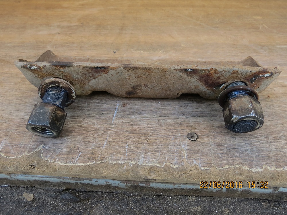

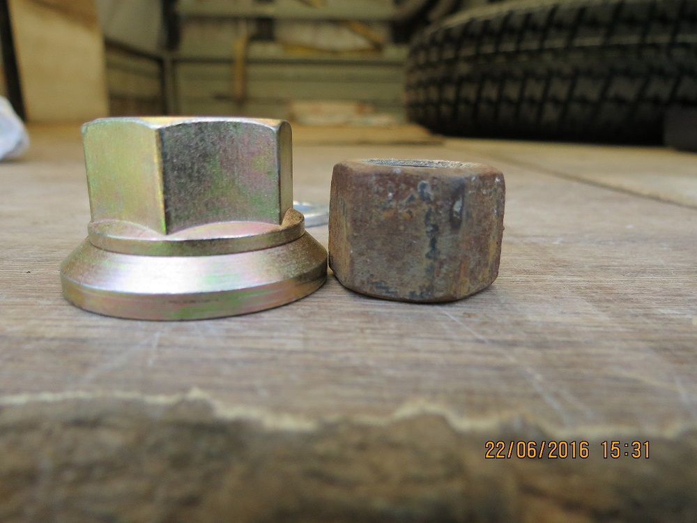

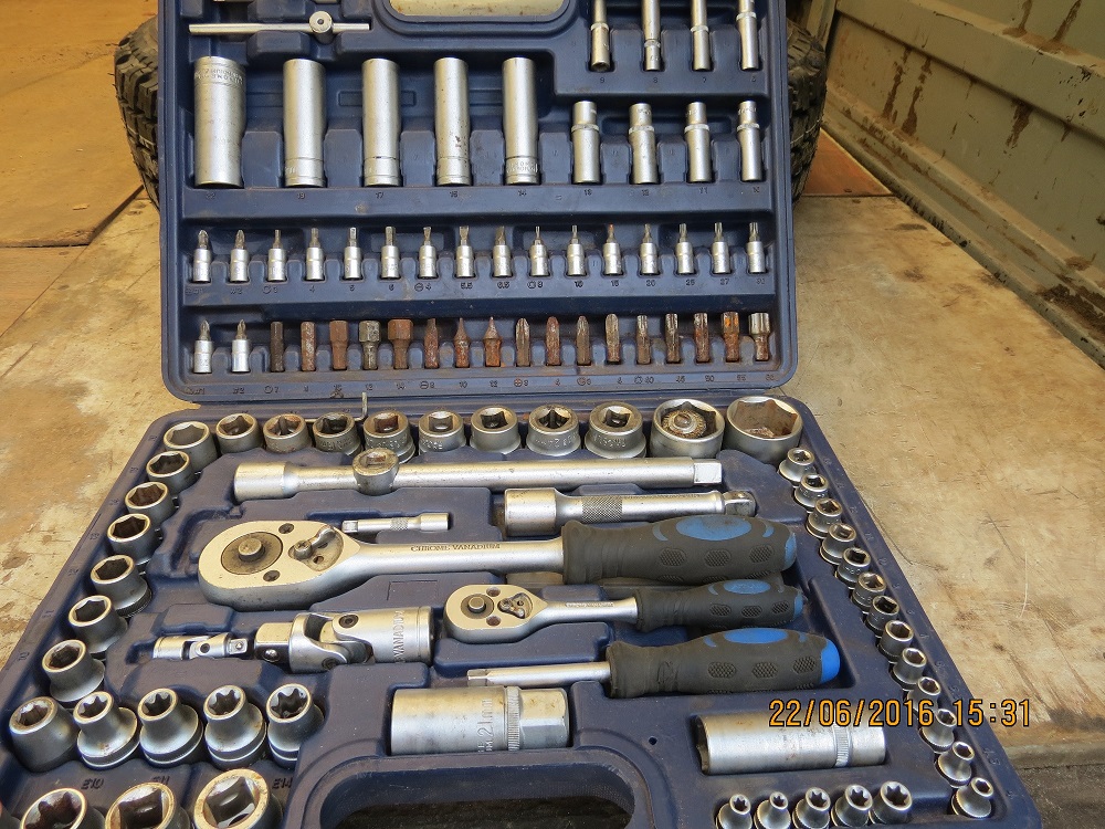

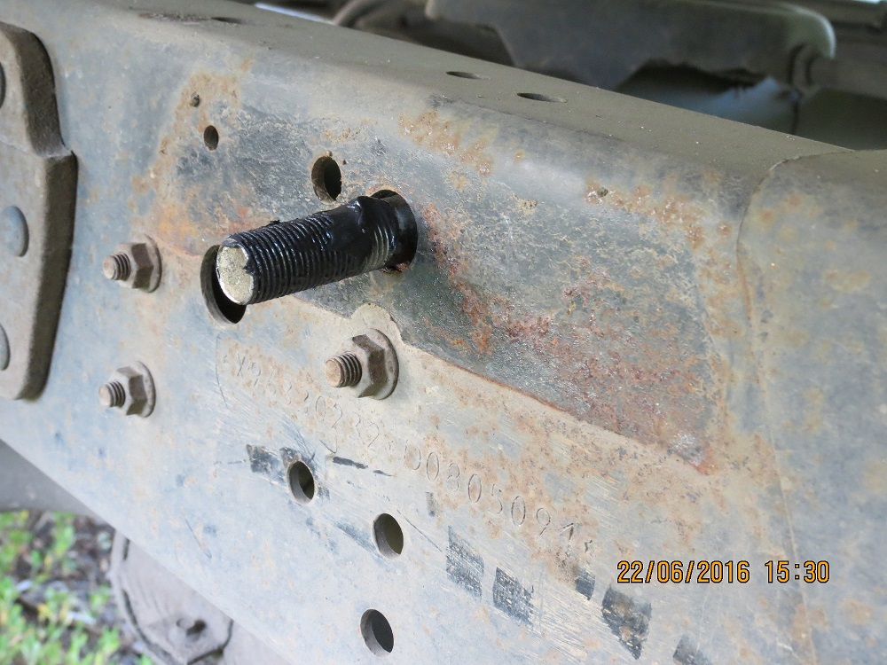

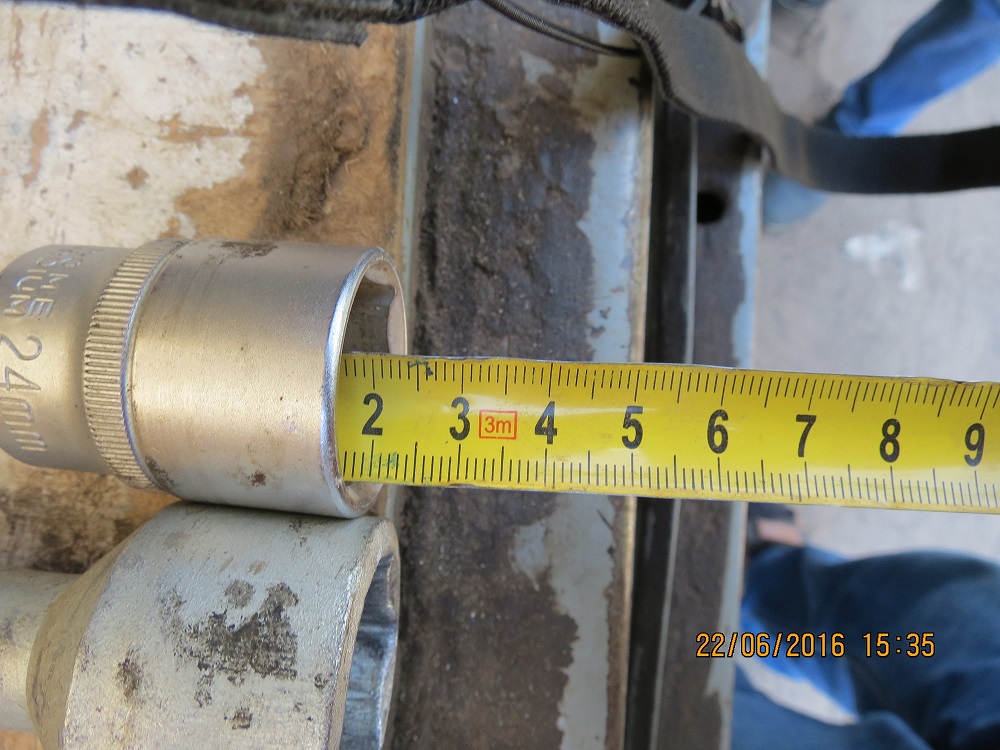

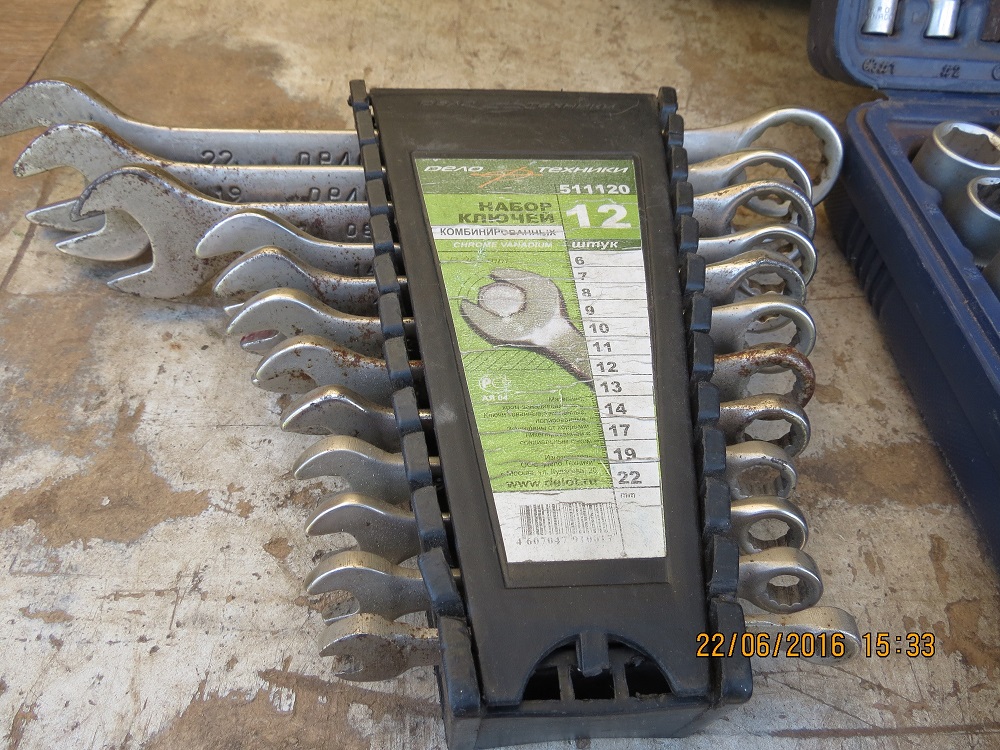

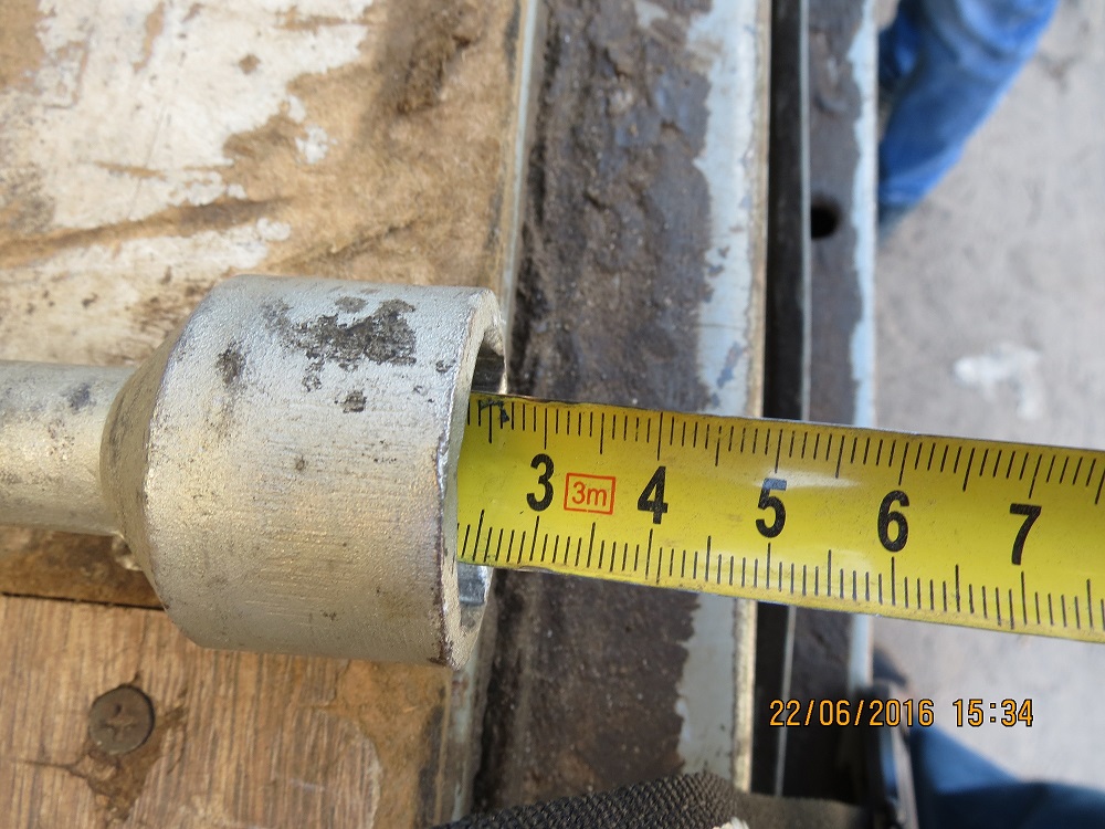

Поясняю почему я задал свой вопрос представителю завода, хоть модераторы и почистили тему. Сегодня сделал фотографии и вот что хотел бы сказать из за чего получилась данная ситуация. Завод сменил болт крепления запасного колеса, он стал меньше диаметром (поэтому и поставили гайку на 24 а не гайку крепления колеса), но при этом длина осталась той же и что мы имеем, ---- гайка на 24 меньше (гайки крепления колеса) по высоте, ---- глубина стандартной головки из любого набора ключей меньше (чем баллонного ключа), в результате имеем два минуса и получаем, что стандартная головка на 24 просто не достаёт до гайки, а упирается в болт. Понимаю что завод хочет снизить себестоимость авто, но тогда или докладывайте в первичный ремонтный набор (вместе с домкратом и баллонным ключём) ключ на 24 или что самое удобное и менее затратное (читать как экономичное) ставить болт меньшей длины, кстати и 2 болта крепления запаски можно поставить меньше, а то крутить их а особенно в дождь замучишься.

На новых машинах ставят колёсные гайки, на Нексте сам видел.

ALECSS67, на Бизнесах запаска откручивается ключом, которого нет в штатном прикладе автомобиля, нужно докупать. Согласен, неудобно, вопрос по Бизнесу уже неоднократно поднимался, пока движений нет. У Некста гайка под баллонный ключ, у нового ЦМФ - лебедка. Приезжайте на встречу в августе, расскажите напрямую президенту.
