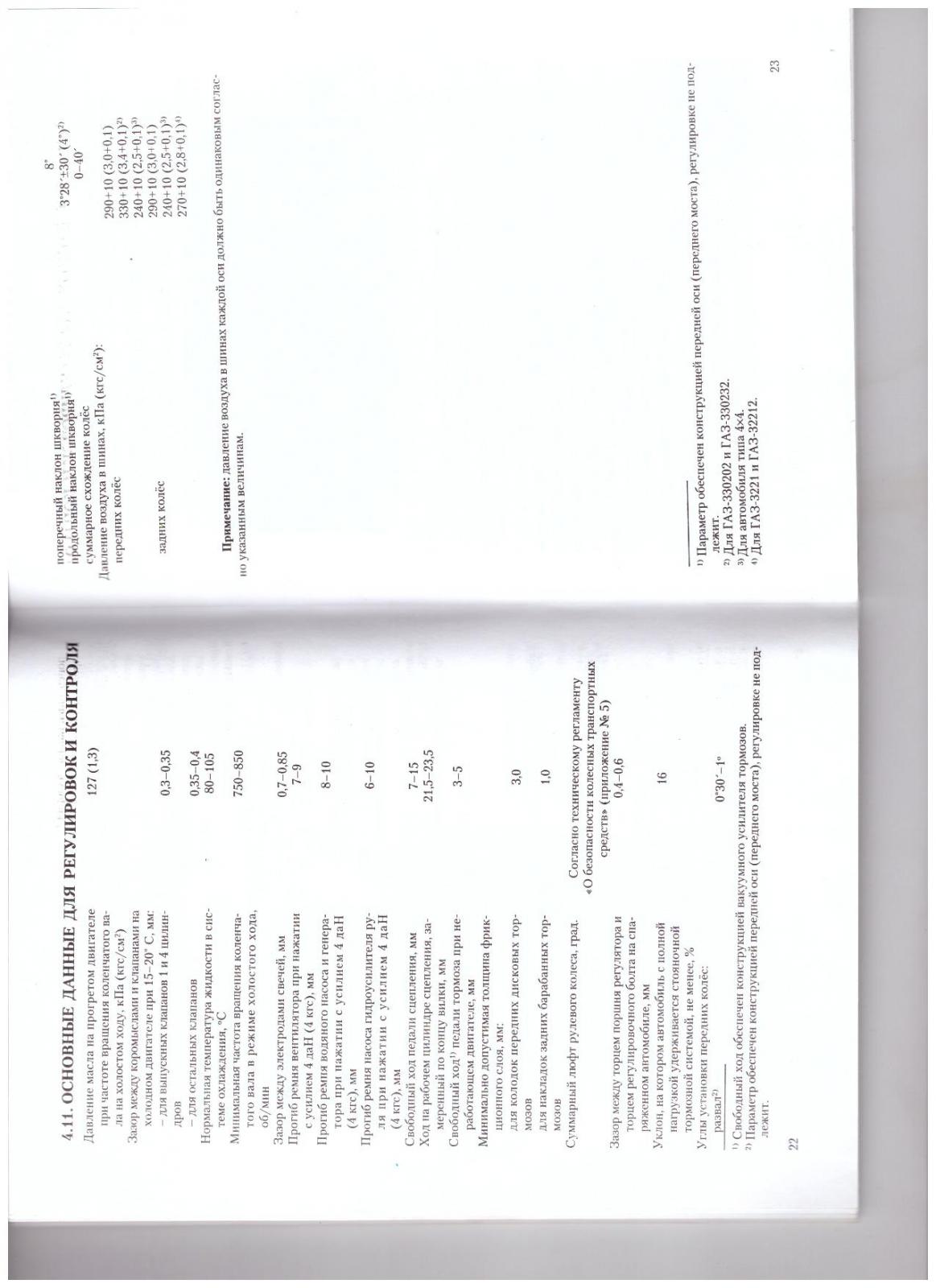

Нет не показывали.
В руководстве написано: согласно техрегламента.

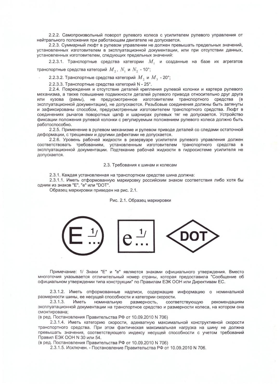

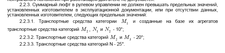

Приложение 5 техрегламента, пункт 2.2.3.1.гласит, что для N1 суммарный люфт рулевого колеса не более 10 градусов.
Вывод: требования гайцов абсолютно законны.

Сергей Отрешко, вижу, значит у вас более старый автомобиль. У современных пишется конкретное значение. Идем дальше. Тех.регламент, стр. 126, цитата во вложении.
Дальше развивайте мысль. Какой категории у вас автомобиль?
А для тех, у кого написано конкретное значение в руководстве, смотрите - там черным по белому написано про эксплуатационную документацию, к которой относится руководство по эксплуатации.
Изменено пользователем VorobyevDA
VorobyevDA
Сергей Отрешко, читайте внимательно, для категорий N - 25 градусов.
2.2.3.3

но газель N1. по-крайней мере моя N1. и значит, согласно цитате из тех.регламента, люфт должен быть 10 град. хотя техосмотр моя машина "сама" проходит и к люфту вопросов не было, но в питер теперь не знаю как ехать - инструкции к машине у меня нет. чем козырять перед ушлыми ГАИшниками?

Тем, что она не создана из легкового автомобиля М1, а является грузовиком, на собственных агрегатах и поэтому люфт 25 градусов
Оххх...
Читаем п. 2.2.3.3. еще раз. "транспортные средства категорий N - 25 град.". Буква там "й", значит множественное число. Значит для категорий N1, N2 и тд.

VorobyevDA,теперь понял. невнимательно прочел. мерси  ;)
