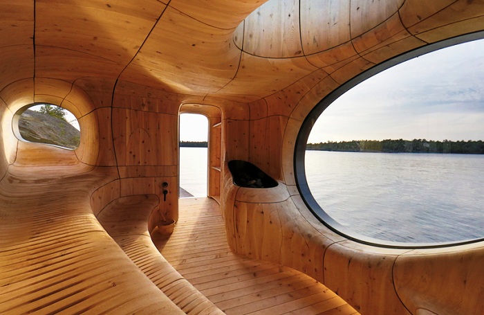

Alex030569 7 242 Опубликовано 5 августа, 2015 (изменено) Потрясающая сауна-грот в Канаде(на фото)А за Полярным кругом находится самая большая сауна в мире,расчитанная на 100 человек.http://www.novate.ru/blogs/280715/32324/ Изменено 5 августа, 2015 пользователем Alex030569 1 Поделиться сообщением Ссылка на сообщение Поделиться на другие сайты
Forester 2 385 Опубликовано 5 августа, 2015 Потрясающая сауна-грот в КанадеКачество отделки потрясающее Поделиться сообщением Ссылка на сообщение Поделиться на другие сайты

aleks2 1 294 Опубликовано 2 октября, 2015 Качество отделки потрясающеев журнале. Видел баня грот так она без отделки все горбылем оббита. Поделиться сообщением Ссылка на сообщение Поделиться на другие сайты

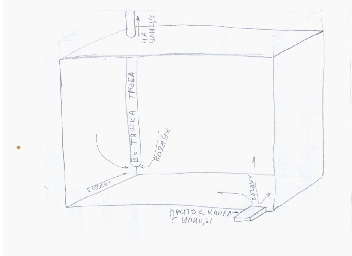

Alex030569 7 242 Опубликовано 29 мая, 2017 (изменено) Задумал сделать вентиляцию в КО.Схема такая-делается приток свежего воздуха с улицы,снизу в одном углу и выхлоп из КО вверху,в противоположном.Как думаете,будет работать?А вообще в парной сделал вот такую вентиляцию.Зарекомендовала себя на отлично-просушка бани происходит да же когда меня нет рядом и ни какие окна и двери открывать не надо.Еще плюс огромный-дышится в такой парной очень легко именно за счет притока свежего воздуха. Изменено 29 мая, 2017 пользователем Alex030569 Поделиться сообщением Ссылка на сообщение Поделиться на другие сайты
Татарин 7 819 Опубликовано 29 мая, 2017 А сифона по ногам не будет? А почему выход не под потолком сделать? А если внизу приток,то нужен какой-нибудь рассеиватель.Я так думаю. Поделиться сообщением Ссылка на сообщение Поделиться на другие сайты
Alex030569 7 242 Опубликовано 29 мая, 2017 (изменено) А сифона по ногам не будет? А почему выход не под потолком сделать? А если внизу приток,то нужен какой-нибудь рассеиватель.Я так думаю.В парилке работает такая вентиляция за счет нагрева воздуха в трубе.Теплый воздух в трубе стремится наверх,наружу. А если вышел,значит должен зайти.Заходит снизу,под печь,нагревается,поднимается под потолок и потом опускается, вытягивается в трубу.Конвекция.Кстати очень хорошо прогревает полы.Но это все в парной.В КО не такая температура.Поэтому выхлоп планирую сделать под потолком.То же смущает приток зимой,будет тянуть по ногам холодом.Где то слышал,что подогревают этот приток,но не знаю как это сделать.Надо,что бы все работало автономно,без всяких вентиляторов.Только за счет разницы температур. Изменено 29 мая, 2017 пользователем Alex030569 Поделиться сообщением Ссылка на сообщение Поделиться на другие сайты
