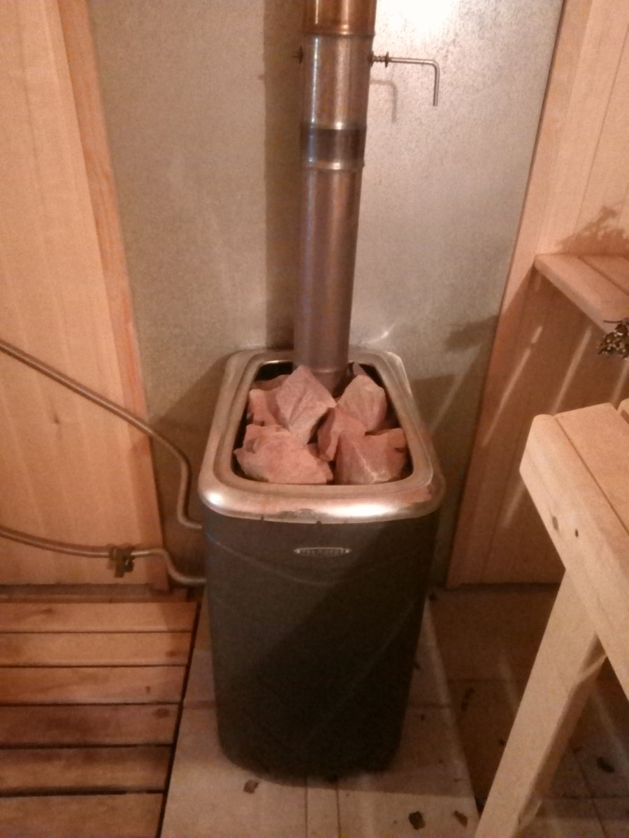

Алексей Ф. 10 344 Опубликовано 12 мая, 2020 Прогорела и сгнила за 30 с лишним лет самодельная печка в бане. Купили Ермак 16 +навесной бак на печку из нержавейки (55 литров) - почти 20000 руб. Заметно теплее стало мыться )) Отдельной парилки нет, общие размеры помывочной 3,20/2.65/2 метра . Полная топка дров прогорает за 40-60 минут , летом можно даже осиной за полтора часа натопить баню для помывки . Вода горячая в верхней части котла, в бане тепло . Поделиться сообщением Ссылка на сообщение Поделиться на другие сайты

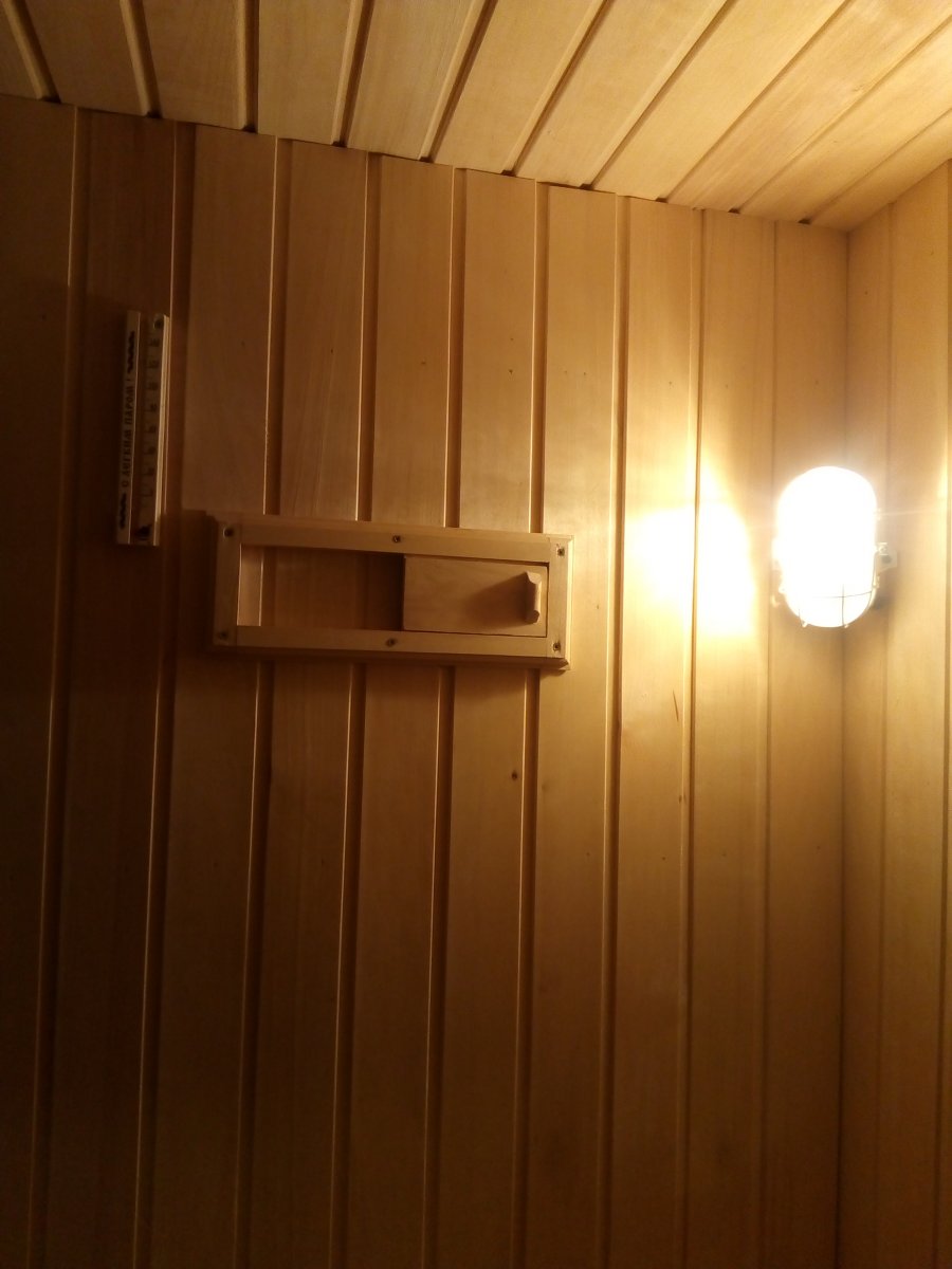

valemat 1 963 Опубликовано 12 мая, 2020 (изменено) Только что, Alex030569 сказал: со степенью защиты IP 67 Теперь поищи с какой степенью защиты у тебя висели лампочки 220 в в парилке раньше. Изменено 12 мая, 2020 пользователем valemat Поделиться сообщением Ссылка на сообщение Поделиться на другие сайты
Alex030569 7 146 Опубликовано 12 мая, 2020 7 минут назад, valemat сказал: Теперь поищи с какой степенью защиты у тебя висели лампочки 220 в в парилке раньше. Лампочки то висят на стенах и они под герметичными плафонами.Поэтому влаги там минимум.А лента будет под полоком.А в Русской бане вода ручьем льется с тела,с веника по полокам. Поэтому сравнивать не корректно. Поделиться сообщением Ссылка на сообщение Поделиться на другие сайты
valemat 1 963 Опубликовано 12 мая, 2020 Только что, Alex030569 сказал: сравнивать не корректно. Корректно. Под потолком в момент поддачи тоже влаги с температурой хватает. А под полком если не льет откровенно и температура меньше думаю примерно тоже самое Поделиться сообщением Ссылка на сообщение Поделиться на другие сайты

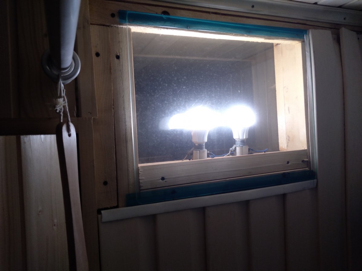

valemat 1 963 Опубликовано 24 мая, 2020 Так реализовано освещение, одновременно и в парилку и в помывочное отделение. И моя печурочка, не нарадуюсь. сам сделал. 1 Поделиться сообщением Ссылка на сообщение Поделиться на другие сайты
