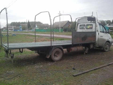

rusgg 4 003 Опубликовано 17 сентября, 2012 (изменено) Рустем,плохо видно на фото,это у тебя подрамник из швеллера стоит или как ты хотел из Газелевской рамы,выложи фотку поближе!!! ну и небольшой бонус от edcar Изменено 17 сентября, 2012 пользователем rusgg Поделиться сообщением Ссылка на сообщение Поделиться на другие сайты

vingod 159 Опубликовано 19 сентября, 2012 Этого - это чего ? Оставить всё как есть ? Возить с собой 10 метров 14-го швеллера ? Или можно убрать хотя бы бампЭр ?Все эти меры сберегает авто. А на расход ни повлияют Поделиться сообщением Ссылка на сообщение Поделиться на другие сайты

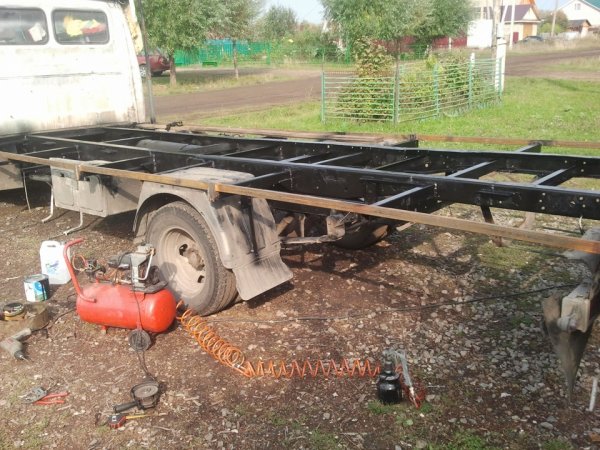

лехан 340 Опубликовано 17 марта, 2013 (изменено) А гнутый швеллер какой толщиной у тебя???Добротно сделан подрамник!!!Интересно сколько теперь стала весить твоя машина??? ;) :unsure: :lol: с каркасом и тентом 2300 , а раньше было 2200- 2230 с заводской платформой и бортами нарощенными из финской фанеры 20 мм Изменено 17 марта, 2013 пользователем лехан Поделиться сообщением Ссылка на сообщение Поделиться на другие сайты
лехан 340 Опубликовано 26 марта, 2013 На днях заезжал на весы так показали 2230 ,тоесть как и раньше! Поделиться сообщением Ссылка на сообщение Поделиться на другие сайты
колобок 7 168 Опубликовано 15 июня, 2013 заморочился поменять будку,но т.к. в продаже живых будок нет(одни трупы),решился на изготовление новой будки, швеллер 100х50х3(гнутый) на подрамник пойдёт? или маловато? Поделиться сообщением Ссылка на сообщение Поделиться на другие сайты
лехан 340 Опубликовано 15 июня, 2013 Во всяком случае низковато к колёсам А на платформу то что доктор прописал Поделиться сообщением Ссылка на сообщение Поделиться на другие сайты
gavriloff 404 Опубликовано 15 июня, 2013 швеллер 100х50х3(гнутый) на подрамник пойдёт? или маловато?Трояк тонковат. Если не перегружаешь, и хочешь с экономить . Нареж профиля или уголок , вставь во внутрь, и к полкам привари.ИМХО. Поделиться сообщением Ссылка на сообщение Поделиться на другие сайты
колобок 7 168 Опубликовано 15 июня, 2013 Во всяком случае низковато к колёсам А на платформу то что доктор прописалс высотой разберемся,подрамник под будку,больше интересует - достаточно ли сотого швеллераТрояк тонковат. Если не перегружаешь, и хочешь с экономить . Нареж профиля или уголок , вставь во внутрь, и к полкам привари.ИМХО.перегружаю иногда Поделиться сообщением Ссылка на сообщение Поделиться на другие сайты
kera 10 Опубликовано 16 июня, 2013 при установке подрамника ну жно ли вваривать распорки между швейлерами (как траверсы на раме)? Поделиться сообщением Ссылка на сообщение Поделиться на другие сайты
gavriloff 404 Опубликовано 16 июня, 2013 при установке подрамника ну жно ли вваривать распорки между швейлерами (как траверсы на раме)?Не помешают. Поделиться сообщением Ссылка на сообщение Поделиться на другие сайты
kera 10 Опубликовано 16 июня, 2013 вопрос тем у кого так сделано. переднюю часть рамы не рвет? Поделиться сообщением Ссылка на сообщение Поделиться на другие сайты
газель2005 2 766 Опубликовано 16 июня, 2013 (изменено) Нет ни чего не рвет, если только поперечину где крепление рессор.Но это у всех болезнь,не только на газели. Изменено 16 июня, 2013 пользователем газель2005 Поделиться сообщением Ссылка на сообщение Поделиться на другие сайты
