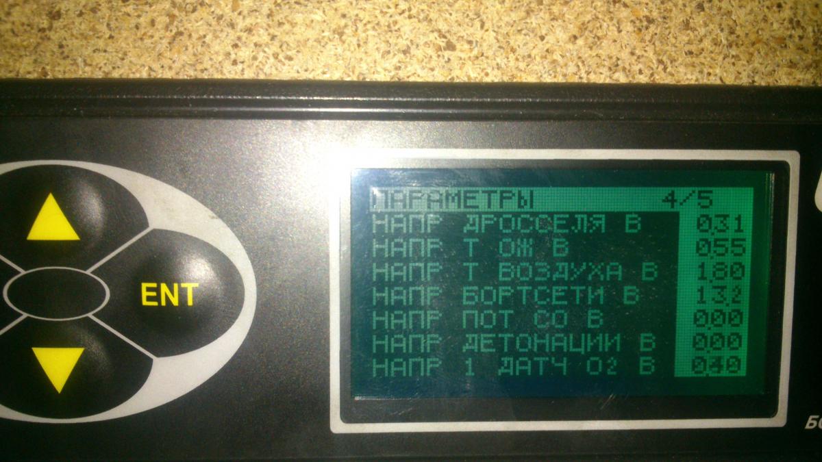

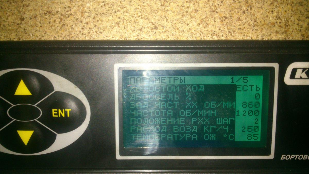

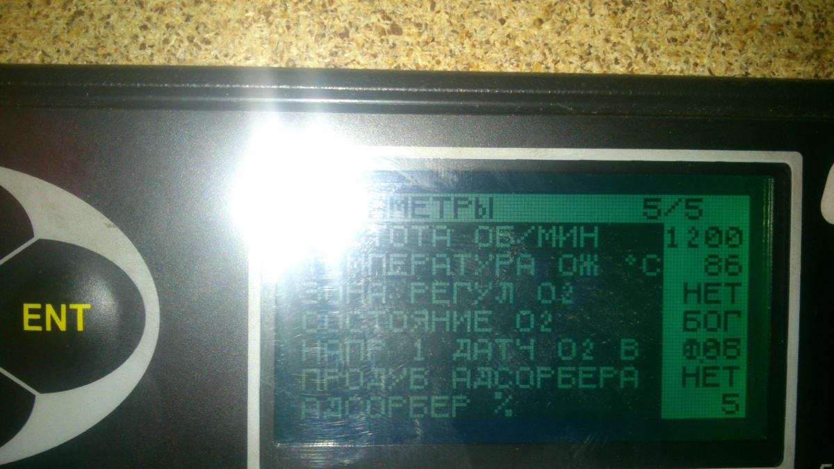

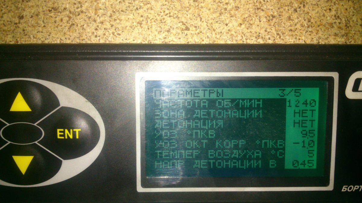

Slavyan 967 Опубликовано 16 июня, 2013 (изменено) Тоже холостые замучали меня.Держатся бывает нормально 800-900, а то 1400.Всё перечитал тут, для себя ничего не нашел.ДТОЖ работает правильно (стоит бк)ДПДЗ. В бортовике всегда показывает 0% открытия дросселя, при сбросе газа (0,41в)Шаг РДВ постоянно меняется. При нормальных оборотах шаг в районе 80- 90, когда холостые повышенные шаг 150-200. В бортовике в меню- управление- шаг, ставлю шаг 80-90 и всё нормально. А как только из меню- управление выхожу и снова повышенные обороты.Микас 7,1, недавно перешивал. Поставили двухрежимку. Ничего вообще не изменилось. "Диагност" сказал, что типа дроссельный узел меняй, типа подсос там наверно. Я его менял меньше года назад и ставил пекаровский.Подсоса нигде не должно быть. Недавно делал капиталку. Впуск и рессивер на герметик посадил (ес-но с прокладками), кольца форсунок менял. Тонкие шланги все новые.Поставил даже газовый дозатор на шланг к РХХ, но пользоваться им не удобно, ведь при запуске и при прогреве РХХ должен быть открыт побольше.И ещё одна {Цензура}: если снять клемму на некоторое время холостые пару дней держатся 600-700 оборотов. Двигатель часто глохнет на светофорах. При этом шаг РХХ вроде бы 60.РХХ не клинит.Обороты повышены и на газу 2 пок. и на бензине Нужна помощь, как понять из- за чего РХХ открывается на большую величину.Правда ДМРВ не пробовал менять, как то дорого, а попробовать взять не у кого (на нормальных холостых расход кажет 14-16 воздуха)В общем подскажите кто что знает. Если нужна версия прошивки- схожу посмотрю Совсем забыл, ошибок нет, ну разве что иногда 53, а также 13 выскакивает, когда после снятия клеммы холостые 500-600 и двигатель вот вот заглохнет и добавляешь газу и загорается бывает 13, но я думаю это нормальноИ еще шланг на вакуум заменил, вместе с клапаном- без измененийФильтр тоже менял, безрезультатно Изменено 16 июня, 2013 пользователем Slavyan Поделиться сообщением Ссылка на сообщение Поделиться на другие сайты
Slavyan 967 Опубликовано 18 июня, 2013 Тоже холостые замучали меня.Держатся бывает нормально 800-900, а то 1400.Всё перечитал тут, для себя ничего не нашел.ДТОЖ работает правильно (стоит бк)ДПДЗ. В бортовике всегда показывает 0% открытия дросселя, при сбросе газа (0,41в)Шаг РДВ постоянно меняется. При нормальных оборотах шаг в районе 80- 90, когда холостые повышенные шаг 150-200. В бортовике в меню- управление- шаг, ставлю шаг 80-90 и всё нормально. А как только из меню- управление выхожу и снова повышенные обороты.Микас 7,1, недавно перешивал. Поставили двухрежимку. Ничего вообще не изменилось. "Диагност" сказал, что типа дроссельный узел меняй, типа подсос там наверно. Я его менял меньше года назад и ставил пекаровский.Подсоса нигде не должно быть. Недавно делал капиталку. Впуск и рессивер на герметик посадил (ес-но с прокладками), кольца форсунок менял. Тонкие шланги все новые.Поставил даже газовый дозатор на шланг к РХХ, но пользоваться им не удобно, ведь при запуске и при прогреве РХХ должен быть открыт побольше.И ещё одна {Цензура}: если снять клемму на некоторое время холостые пару дней держатся 600-700 оборотов. Двигатель часто глохнет на светофорах. При этом шаг РХХ вроде бы 60.РХХ не клинит.Обороты повышены и на газу 2 пок. и на бензине Нужна помощь, как понять из- за чего РХХ открывается на большую величину.Правда ДМРВ не пробовал менять, как то дорого, а попробовать взять не у кого (на нормальных холостых расход кажет 14-16 воздуха)В общем подскажите кто что знает. Если нужна версия прошивки- схожу посмотрю Совсем забыл, ошибок нет, ну разве что иногда 53, а также 13 выскакивает, когда после снятия клеммы холостые 500-600 и двигатель вот вот заглохнет и добавляешь газу и загорается бывает 13, но я думаю это нормальноИ еще шланг на вакуум заменил, вместе с клапаном- без измененийФильтр тоже менял, безрезультатноАУ Поделиться сообщением Ссылка на сообщение Поделиться на другие сайты

Crady 8 641 Опубликовано 20 июня, 2013 Может в прошивке проблема?скорей всего в грязном РХХ,сними да промой,он должен без подклиниваний болтаться.просто чистым бензинчиком и кисточкой Поделиться сообщением Ссылка на сообщение Поделиться на другие сайты
Slavyan 967 Опубликовано 22 июня, 2013 скорей всего в грязном РХХ,сними да промой,он должен без подклиниваний болтаться.просто чистым бензинчиком и кисточкойРХХ не грязный. Его не клинит, болтается свободно. Просто шаг РХХ зависает бывает на 160 и не меняется. Сейчас вроде снова всё нормально стало. Но бывает подъедешь к перекрёстку- холостые либо 1400, либо 1280, и шаг РХХ стоит на месте. Затем через 10-15 секунд шаг начинает плавно уменьшаться, устанавливая нормальные обороты ХХ. Но бывает что шаг не уменьшается, а холостые держатся на месте.Если шланг РХХ пережать, двигатель глохнет.Получается что мозги держат повышенные обороты. Только вот причину бы как найти Поделиться сообщением Ссылка на сообщение Поделиться на другие сайты
Slavyan 967 Опубликовано 22 июня, 2013 Slavyan,А тормозная жидкость из бачка ГТЦ не убывает случаем ?Да, и давление в топливной рампе проверить нужно.Вообщем сам мучился с февраля с повышенными оборотами ,то нормально, то возрастали. Ну не 1500 конечно, но возрастали.Перепрошивал ( думал , что прошивка гавкнула, когда прикурить дал ) => бестолку.Все шланги заменил , дроссель менял, к диагностам ездил , говорили "Это же Газель . Если бы на хонде какой -нибудь так бы повышались - это проблема, а у тебя всё ОК".Наткнулся чисто случайно..вообщем тормозуха в вакууме была, которую впускной ресивер благополучно всасывал .обороты и повышались. Четыре шприца вытянул из него, обороты нормализовались, потом перебрал главный тормозной и забыл о повышенных хх оборотах, как прибитые к 840.жидкость убывала из ГЦС (вакуумник там у меня стоит). Но заменил пару месяцев назад ГЦС и теперь всё нормально Поделиться сообщением Ссылка на сообщение Поделиться на другие сайты
