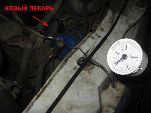

стопыч 8 Опубликовано 20 ноября, 2013 Сменил насос новым, давление не поднялось. Мож манометр кривой... Сменил РДТ, тож не поднялось. Подкинул манометр от газового котла Ferroli, он меряет в bar, давление 2,1bar. Ща верну свой насос на место. Новый насос брал хвирмы "Пекарь". 1500р. Газовал, на ХХ держал минут несколько, опять газовал... Давка подскакивает, когда газуешь, до 2,2. Фигню какую то купил. Нет 2,7. Дыма вродь небыло. Но и темно вчера уже было, мож не увидел из-за темноты. Поделиться сообщением Ссылка на сообщение Поделиться на другие сайты
стопыч 8 Опубликовано 20 ноября, 2013 Шланчик я знаю где. Снять его невозможно не сняв рампу (или двигатель :D ). Да, при спадании оборотов с 4000 к холостым, промаргивает чек. Заподозрил, что никто не может дать моргун в это время кроме 13-ой ошибки. Комп цеплять вчера неохота уже было. Снял воздухан - промырг чека ушёл. Наверное подзабит воздухан, надо сменить. Сегодня проверю, по какой ошибке моргал. Поделиться сообщением Ссылка на сообщение Поделиться на другие сайты
стопыч 8 Опубликовано 20 ноября, 2013 вернул свой насос на место, то-же давление 2,1. Насосом с манометром (манометр тот же, что на фото) подул в РДТ, который снял, начинает сбрасывать на 2,7bar. Знач мой РДТ норма. Ну или почти нормальный. Теперь опять в тупике... Кто же не держит давление? Остаются форсунки... Надо осваивать диагностику форсунок, и делать подобие стенда. Сейчас прокатнусь, будет ли трыкать с черным дымом.. Поделиться сообщением Ссылка на сообщение Поделиться на другие сайты

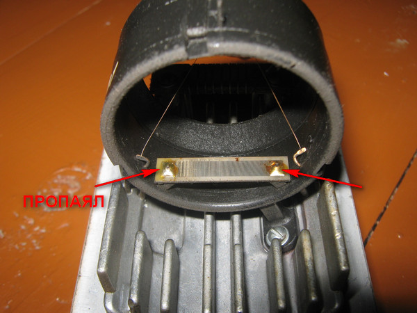

стопыч 8 Опубликовано 27 ноября, 2013 Победа! Непропай в ДМРВ. Вот и скачки расхода воздуха. Выпаял плату дмрв, пропаял, почти всю. Даже здесь пропаял (см фото). Всё работает, жолта лампа не промыргивает, как ни газовал.Ошибок нет. 1 Поделиться сообщением Ссылка на сообщение Поделиться на другие сайты
Сигнал 5 Опубликовано 28 ноября, 2013 Вчера то же поджал контакты на ДМРВ. Стало немного лучше. После запуска перестал валить черный дым и обороты первые секунд пять в норме, потом немного начинают плавать и снова выравниваются. Думаю, что это его вина. Замены пока нет, как и полной уверенности в его неисправности. Покупать новый - жаба душит. Можно попасть на деньги. Буду думать <_< Поделиться сообщением Ссылка на сообщение Поделиться на другие сайты
