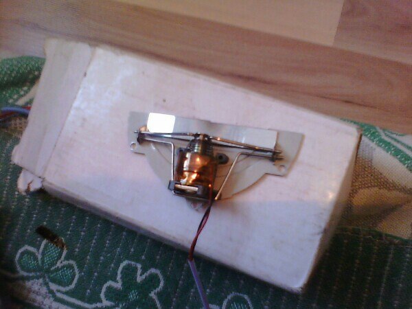

роман36 192 Опубликовано 18 февраля, 2014 Начала залипать одна шторка, секодня разбирал. Поделиться сообщением Ссылка на сообщение Поделиться на другие сайты
Дядька Дениска 81 Опубликовано 19 февраля, 2014 Начала залипать одна шторка, секодня разбирал.на сколько микроволновку включал))) :D Поделиться сообщением Ссылка на сообщение Поделиться на другие сайты

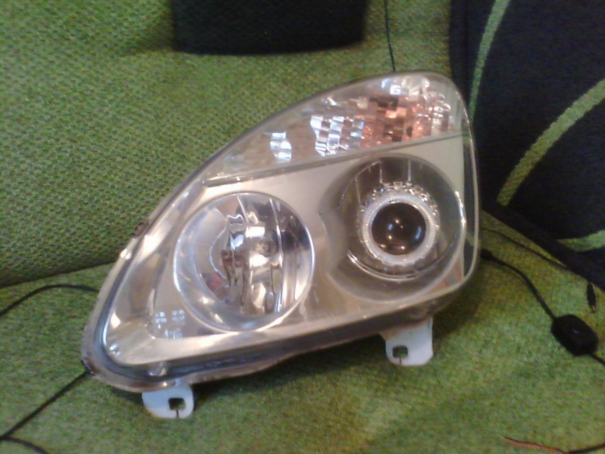

TC2 14 Опубликовано 22 февраля, 2014 (изменено) вот фото,только не доделал еще,фары и линзы заляпанывот та последняя ссылка что ты скинул,точно встанет Хотя у меня бленда конусная,а та что на твоей ссылке прямая Изменено 22 февраля, 2014 пользователем TC2 Поделиться сообщением Ссылка на сообщение Поделиться на другие сайты
chebukin63 144 Опубликовано 22 февраля, 2014 (изменено) вот фото,только не доделал еще,фары и линзы заляпанывот та последняя ссылка что ты скинул,точно встанетУ тебя линзы и бленды каких размеров тут на фото? Изменено 22 февраля, 2014 пользователем chebukin63 Поделиться сообщением Ссылка на сообщение Поделиться на другие сайты
TC2 14 Опубликовано 22 февраля, 2014 линзы уже не померю,у меня Bosch моно галоген.бленда:посадочное на линзу 80мм,а снизу 123мммогу дать контакты человека у которого я заказывал бленды Поделиться сообщением Ссылка на сообщение Поделиться на другие сайты
chebukin63 144 Опубликовано 22 февраля, 2014 линзы уже не померю,у меня Bosch моно галоген.бленда:посадочное на линзу 80мм,а снизу 123ммБленда 123 не уперлась в фаре, регулировка возможна? Поделиться сообщением Ссылка на сообщение Поделиться на другие сайты
TC2 14 Опубликовано 22 февраля, 2014 уперлась в отражатель(как я и хотел),но из-за того что бленда конусная,она совсем не мешается.То есть получается что она прям рядом со всеми стенками и регулируется не задевая их Поделиться сообщением Ссылка на сообщение Поделиться на другие сайты

TC2 14 Опубликовано 24 февраля, 2014 Я закончил установку галогеновых линз в фары.фото не получается на телефон сделать(фотика нет),но скажу сразу-разница есть,причём очень большая.свет стал очень достойный.но установка сложная Поделиться сообщением Ссылка на сообщение Поделиться на другие сайты
роман36 192 Опубликовано 25 февраля, 2014 Я закончил установку галогеновых линз в фары.фото не получается на телефон сделать(фотика нет),но скажу сразу-разница есть,причём очень большая.свет стал очень достойный.но установка сложнаяРассказывай показывай.. Поделиться сообщением Ссылка на сообщение Поделиться на другие сайты

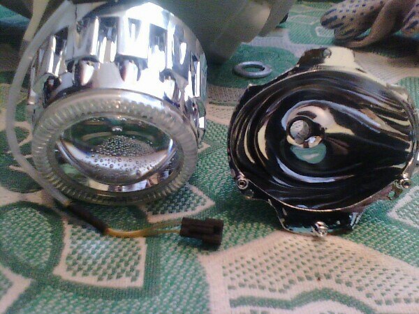

TC2 14 Опубликовано 25 февраля, 2014 А че рассказывать.линза бош моно галоген.крепится на четыре точки.прорезал в отражателе дырку пилой для вырезки дверных замков(круглая такая насадка)и вставил линзу(кстати вставил обе линзы так что даже настраивать ничего не пришлось,получилась ровная линия).просверлил дырки под болты м4 и закрепил линзу на отражателе.потом приклеил бленду на герметик,потом стекло на герметик.вроде бы все.если есть какие вопросы пишите,объясню подробней Поделиться сообщением Ссылка на сообщение Поделиться на другие сайты
