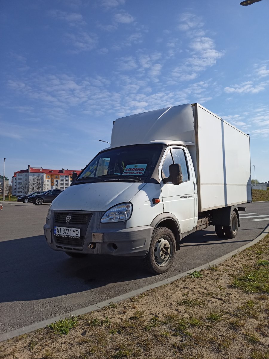

parotyag 1 Опубликовано 3 мая, 2021 (изменено) У мну по Беларуси получилось выкатать бак до лампочки за 590 км, от Гомеля до Гродно. Туда ехал с грузом 60 кг Обратно от Гродно до Минска на 280 км взяла 35 л. Сильный ветер и я ехал пустым. Машина с изотерм будкой 4 длина, 2 высота. Еду обычно 80-85, 2500 оборотов Изменено 3 мая, 2021 пользователем parotyag 1 Поделиться сообщением Ссылка на сообщение Поделиться на другие сайты

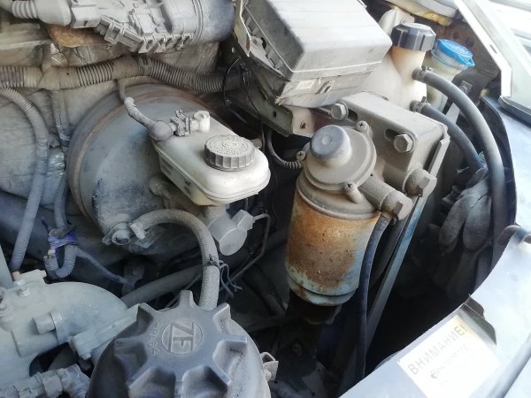

Doumat69 0 Опубликовано 29 июля, 2023 Пробег 2000, программно отключили ЕГР,прокладку со стороны Егорки поставили. Сажевый просто высверлил перфоратором. Расход упал на литр сразу. Средний снизился до 11,4. Поставил допсепаратор возле бака. Поделиться сообщением Ссылка на сообщение Поделиться на другие сайты

oleg33petrovich 431 Опубликовано 29 июля, 2023 @Doumat69 @Doumat69сепару лучше быть в тепле под капотом. Поделиться сообщением Ссылка на сообщение Поделиться на другие сайты

gazelist24rus 563 Опубликовано 29 июля, 2023 3 часа назад, oleg33petrovich сказал: Я им пояснил почему она так хорошо дует. Вы думаете они в это поверили? 3 часа назад, oleg33petrovich сказал: сепару лучше быть в тепле под капотом Ему лучше быть быть на одном уровне с бензобаком и ТНВД. Поделиться сообщением Ссылка на сообщение Поделиться на другие сайты
Олег Ф. 2 200 Опубликовано 29 июля, 2023 Да, у меня стоял такой с завода на Камазике, и сейчас на Газоне тоже стоит, штатная заводская комплектация. В обеих случаях установлен на раме рядом с баком, максимально низко. Поделиться сообщением Ссылка на сообщение Поделиться на другие сайты
oleg33petrovich 431 Опубликовано 29 июля, 2023 1 час назад, gazelist24rus сказал: Вы думаете они в это поверили? Ему лучше быть быть на одном уровне с бензобаком и ТНВД. На каком уровне ему быть мы сейчас не обсуждаем. Поделиться сообщением Ссылка на сообщение Поделиться на другие сайты
