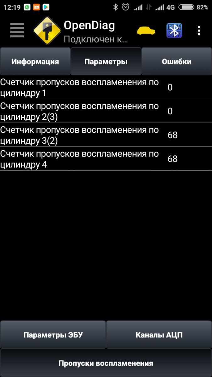

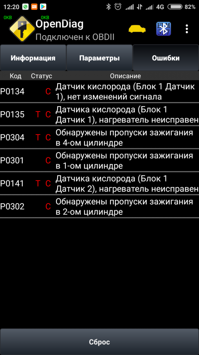

Serjo2 2 Опубликовано 5 января, 2018 Привет все! Вот и я тут со своим пропуском зажигания.))Все началось с момента как была пробита прокладка гбц, сняли голову и отдали в ремонт, ну там щлифовка то се короче сделали мне голову и обратно собрали. (кстати чуть не забыл сказать-перегрева не было, но заметил что машинка троит)Короче собрали обратно но начались пропуски зажигания на светофорах. А когда на холодную заведешь и ждёшь, хоть пол часа, небудет перебоя. Работает более менее нормально. Стоит выехать в город так сразу на светофорах начинает калбасить и чек пропуск цилиндров. Часто 4ый цилиндр и чуть реже 1ый цилиндр. Редко бывает 2ый цилиндр. Поменял ВВ провода бестолку. ДПКВ и ДПРВ и шкиф распредвала. Ах да поменян весь жгут на новое, главный и жгут форсунок. Т.к коротнул старый жгут и расплавился. Вобщем живу в глуши и нет у нас знающих спецов. Но есть ELM адаптер и снего считываю ошибки.Не работал один из датчиков кислорода (не помню какой), а теперь оба не работают. И помню когда меняли шестерню распреда, сам вал распреда гулял туда сюда вдоль на 8мм-13мм не помню это я по ощущению так сказать на глаз говорю. И еще шайба была под шестерней, так она с выработкой была не много. Замен не был и обратно поставили. Вот такие дела. Кто что скажет насчет распредвала? Точнее с продольныйм смещением? Поделиться сообщением Ссылка на сообщение Поделиться на другие сайты
victor5116 301 Опубликовано 5 января, 2018 Осевой люфт снадетой шестерней смотрят. Протяни ГБЦ и клапана отрегулируй 0,4. Поделиться сообщением Ссылка на сообщение Поделиться на другие сайты
ГАЗЕД 45 Опубликовано 5 января, 2018 Что-бы УМЗ пел и радовал дайте ему следующее: 1. "Железо"( компрессия, подсосы,нет тосола в масле и т,д) 2.Правильный момент зажигания( совпадение меток,ВВ блок, шпонка шестерни КВ, шестерня ГРМ ) 3. Подача топлива 4.Рабочие датчики 5. Исправная проводка. Машина - это система, а не ведро с гайками, без системного подхода удача покажет свой зад, решай проблемы только в комплексе, а не латай заплатки! 1 Поделиться сообщением Ссылка на сообщение Поделиться на другие сайты
Denisg 623 Опубликовано 6 января, 2018 Serjo2, тебе нужно заменить ДК1 и отрегулировать клапана, без этого она троить не перестанет. Поделиться сообщением Ссылка на сообщение Поделиться на другие сайты

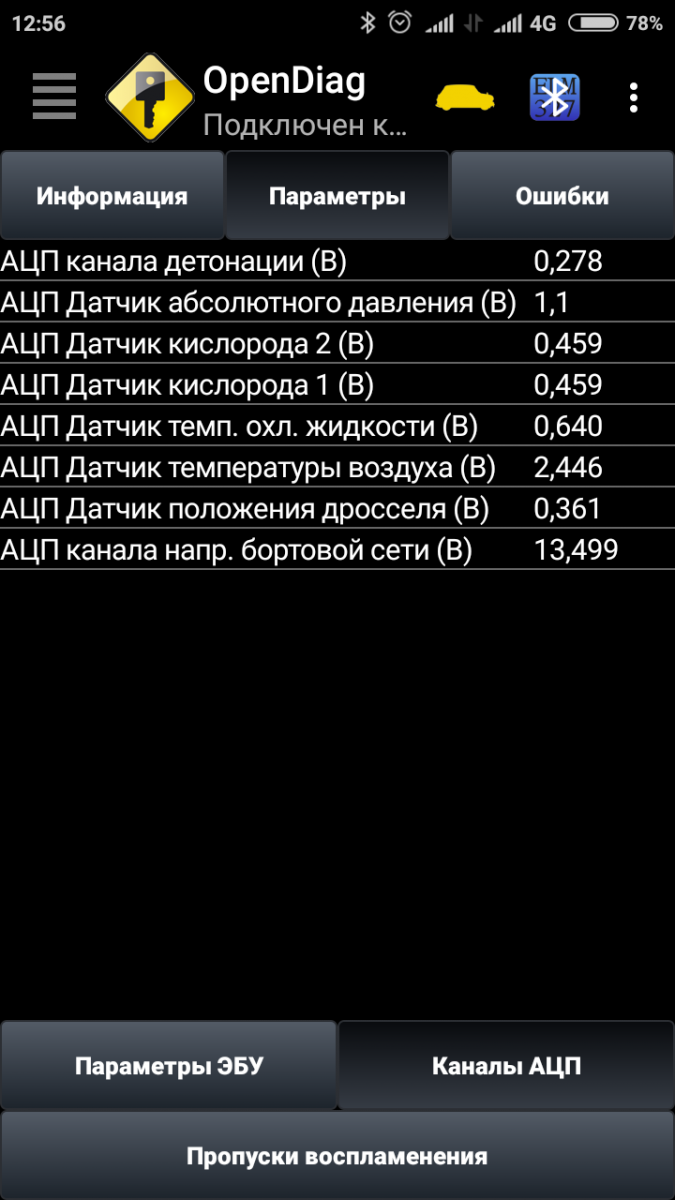

Игорь 73 189 Опубликовано 6 января, 2018 (изменено) У вас не прогреваются лямды зонты ,ОБА , если верить этому китайскому чуду. Проверьте тестером напряжение на подогрев. Если до смены проводки работало,в проводке и косяк или в разьемах. Изменено 6 января, 2018 пользователем Игорь 73 1 Поделиться сообщением Ссылка на сообщение Поделиться на другие сайты
Serjo2 2 Опубликовано 6 января, 2018 Я тоже вот подозреваю этот лямбда зонд #1.До ремонта движка двиг работал не работающим лямбда зондом #2. Как перестал работать #1 лямбда, так сразу движок затроил но только повторяю на светофорах. И при езде кажись есть троение чут заметное. А скажите добрые люди как проверить то? С электроникой дружу.)) Поделиться сообщением Ссылка на сообщение Поделиться на другие сайты
Serjo2 2 Опубликовано 6 января, 2018 Спасибо ребята. Победил я пропуск. ДК1 был оторван проводок один, их там 4.Не думал что ДК так тесно участвует в процесс возгарания. Вобщем холостые теперь нормальные. Но вот во время хх мигает масло? Замена решит проблему? Спасибо ребята. Победил я пропуск. ДК1 был оторван проводок один, их там 4.Не думал что ДК так тесно участвует в процесс возгарания. Вобщем холостые теперь нормальные. Но вот во время хх мигает масло? Замена решит проблему? Поделиться сообщением Ссылка на сообщение Поделиться на другие сайты
