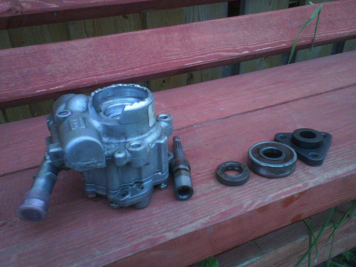

сергей2890 22 Опубликовано 13 августа, 2015 Сегодня крякнул насос ГУРа, с начала стало пощёлкивать переодически, потом выгнало всё масло, и появилось лязганье и свист, хорошо домой возвращался, 40 км проехал без масла, думал не дотяну отлетит шкив и наделает делов. Поделиться сообщением Ссылка на сообщение Поделиться на другие сайты
andrey83 328 Опубликовано 13 августа, 2015 Сегодня крякнул насос ГУРа, с начала стало пощёлкивать переодически, потом выгнало всё масло, и появилось лязганье и свист, хорошо домой возвращался, 40 км проехал без масла, думал не дотяну отлетит шкив и наделает делов. Он у тебя уже давно гудел на холодную. Надо было сразу обращаться по гарантии(вроде у тебя еще в гарантийный период гул появился). Сейчас насос наверное на порядок дороже стал чем до поднятия доллара Поделиться сообщением Ссылка на сообщение Поделиться на другие сайты
сергей2890 22 Опубликовано 14 августа, 2015 Гарантия хорошо конечно, но наверное оно одно на одно и навело бы, за два ТО заплатил бы примерно стоимость насоса на сегодня, а может и по более, мне до дилера 900 км туда -обратно. Сейчас снял насос у него подшипник развалился на валу, шарики высыпались, перетяжка ремня сильная, не держит этот подшипник такой нагрузки, да и остальное навесное тоже страдает, действительно нужно ставить ремень 2166, даже нет слов, в наше время пропустить такой косяк в производство, любой механик на это сразу пальцем ткнёт Поделиться сообщением Ссылка на сообщение Поделиться на другие сайты

сергей2890 22 Опубликовано 18 сентября, 2015 (изменено) Обычно в корпусе делается проточка под стопорное кольцо, которое держит подшипник, а здесь он с завода завальцован в корпусе, думаю исполнение такое, чтоб если что - брали целиком. Я его снял, разобрал, ступица шкива посажена на горячую, сидит крепко, делал самодельный съёмник. Нужно болгаркой было по хорошему снять вальцовку, дать путь подшипнику, а потом через деревянную проставку выколачивать. Потом конечно возникнет проблема как обратно подшипник закрепить в корпусе, но это решаемо можно и крышку выточить и в тугую одеть на насос, можно алюминием наплавить по чуть-чуть Изменено 18 сентября, 2015 пользователем сергей2890 Поделиться сообщением Ссылка на сообщение Поделиться на другие сайты

Вовик 871 Опубликовано 7 ноября, 2015 Обычно в корпусе делается проточка под стопорное кольцо, которое держит подшипник, а здесь он с завода завальцован в корпусе, думаю исполнение такое, чтоб если что - брали целиком. Я его снял, разобрал, ступица шкива посажена на горячую, сидит крепко, делал самодельный съёмник. Нужно болгаркой было по хорошему снять вальцовку, дать путь подшипнику, а потом через деревянную проставку выколачивать. Потом конечно возникнет проблема как обратно подшипник закрепить в корпусе, но это решаемо можно и крышку выточить и в тугую одеть на насос, можно алюминием наплавить по чуть-чутьБольшое усилие прилагал при снятии ступицы шкива?Что за съемник использовал?Можешь фото съемника сделать? Поделиться сообщением Ссылка на сообщение Поделиться на другие сайты
сергей2890 22 Опубликовано 7 ноября, 2015 Купил небольшой съёмник трёхлапчатый, им не смог снять (начал выгибаться) наверное сталь не инструментальная, потом взял пластину 8мм в центре просверлил отверстие на 10мм и ещё просверлил три отверстия как на ступице шкива не помню уже, вроде на 6мм. Вставил болт на 10мм в отверстие и наживил гайки с обоих сторон пластины. Вставил болты на 6 в пластину и наживил их на ступицу насоса. В общем центральным болтом на 10мм упираешься в вал насоса а болтами на 6 вытягиваешь ступицу. Центральным болтом на 10мм тоже нужно подтягивать, но через проставочку , там в валу насоса имеется резьба её надо не забить она дюймовая американский стандарт нужна для обратной посадки ступицы насоса. Поделиться сообщением Ссылка на сообщение Поделиться на другие сайты
Вовик 871 Опубликовано 7 ноября, 2015 Хочу снять шкив с насоса от УМЗ.Там шкив сидит на прямую на валу,без ступицы.Ты если будешь свой насос собирать,то можешь посадить подшипник на резьбовой герметик или на спец герметик для подшипников,но он дорогой и редкий. 1 Поделиться сообщением Ссылка на сообщение Поделиться на другие сайты
