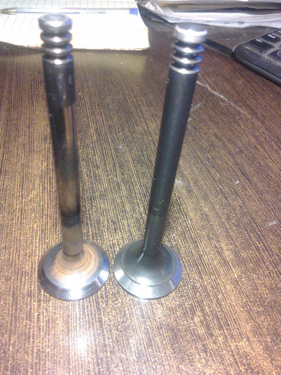

вилли 989 Опубликовано 11 октября, 2019 12 часов назад, Татарин сказал: Похоже что дрелью притирали.Но риски можно и полирнуть.Главное, что-бы стержень не имел выработки "песочные часы" Микрометр в руки, и промер по всей длине. Спасибо.С микрометров же наверно и по магазинам пробегусь,есть шанс урвать новые клапана по полнее,т.к направляшки все же старые? Поделиться сообщением Ссылка на сообщение Поделиться на другие сайты

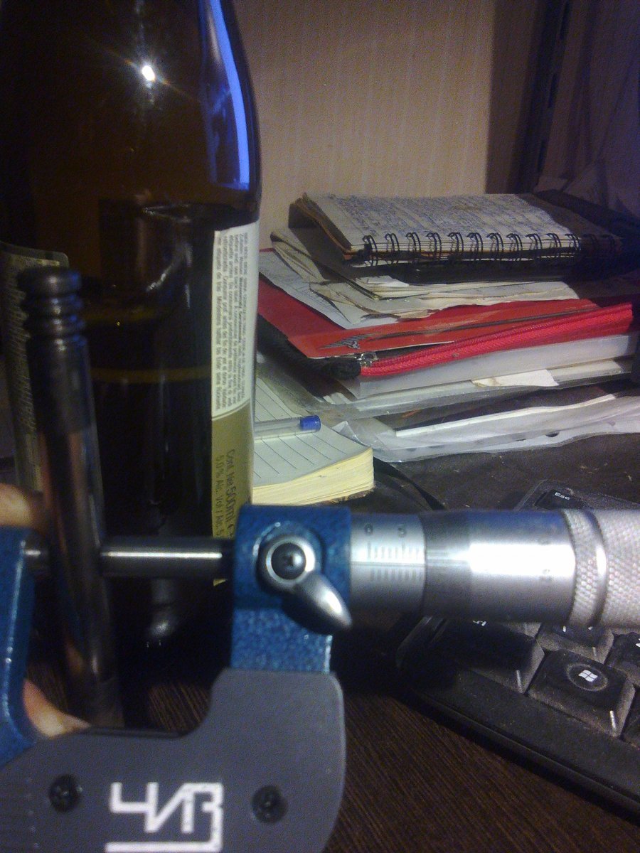

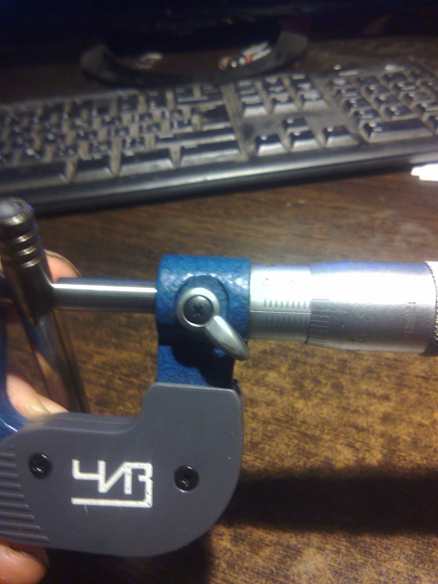

вилли 989 Опубликовано 11 октября, 2019 7 часов назад, Татарин сказал: Нужно мерить всё. По "камасутре" втулка-клапан(впуск) зазор 0.02-0.06мм Втулка-клапан (выпуск) зазор 0.029-0.067 Если округлить до целых чисел 0,03-0.07 мм. Предельно допустимый зазор 0,2мм. Вот попробовал такой -Танаки.Размер везде 8,01 или 8,1 ? У родного старого клапана эффект песочных часов то же только на 2 еденицы ушел.Был 8,01 - стал посередине 7,99 если в сотках правельно считаю... Поделиться сообщением Ссылка на сообщение Поделиться на другие сайты
Татарин 7 737 Опубликовано 11 октября, 2019 На верхней фотке сотка в минусе.Т.Е. 7,99 мм Поделиться сообщением Ссылка на сообщение Поделиться на другие сайты
вилли 989 Опубликовано 12 октября, 2019 9 часов назад, Татарин сказал: На верхней фотке сотка в минусе.Т.Е. 7,99 мм Много магазинов обьездил,везде сотка в минусНадо TRW заказать комплект,все равно пригодятся.Может хоть там 8,0. Хотя был 1 клапан какой то челябинский сказали,он в размер почти.Но выглядит страшненько царапинку встречал.Может среди них порыться и выбрать?Хотя боюсь меня оттуда выгонят как увидят)) Поделиться сообщением Ссылка на сообщение Поделиться на другие сайты

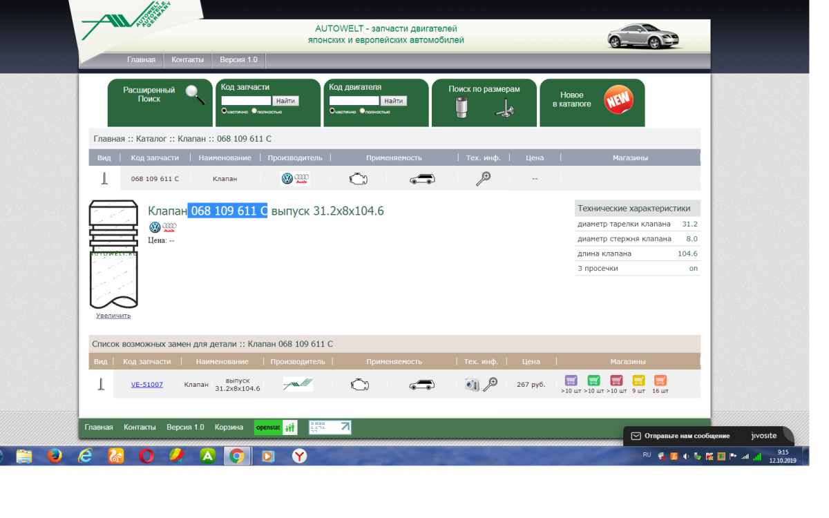

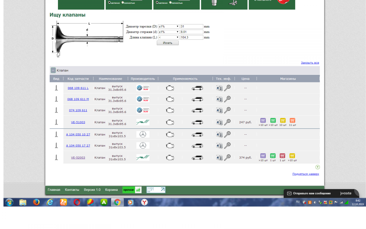

вилли 989 Опубликовано 12 октября, 2019 (изменено) Это наш клапан? И стержень поменьше же искать? Нашел сайт поиска клапанов в инете по размерам http://www.autowelt.ru/search_valve.html?make_search=1&diam_tarelka_pogr_id=4&diam_tarelka=31&diam_sterjen_pogr_id=4&diam_sterjen=8%2C01&dlina_klapan_pogr_id=4&dlina_klapan=104%2C3 Изменено 12 октября, 2019 пользователем вилли Поделиться сообщением Ссылка на сообщение Поделиться на другие сайты
вилли 989 Опубликовано 12 октября, 2019 Тогда почему все пилят клапана,есть же меньшего размера ? Поделиться сообщением Ссылка на сообщение Поделиться на другие сайты
Татарин 7 737 Опубликовано 12 октября, 2019 41 минуту назад, вилли сказал: Это наш клапан? И стержень поменьше же искать? Нашел сайт поиска клапанов в инете по размерам http://www.autowelt.ru/search_valve.html?make_search=1&diam_tarelka_pogr_id=4&diam_tarelka=31&diam_sterjen_pogr_id=4&diam_sterjen=8%2C01&dlina_klapan_pogr_id=4&dlina_klapan=104%2C3 Заявлен как ваговский. А чего ты паришься из-за сотки? У тебя поле допуска в четыре сотки.Да и направляшки можно развернуть подгоняя под клапан. 1 Поделиться сообщением Ссылка на сообщение Поделиться на другие сайты

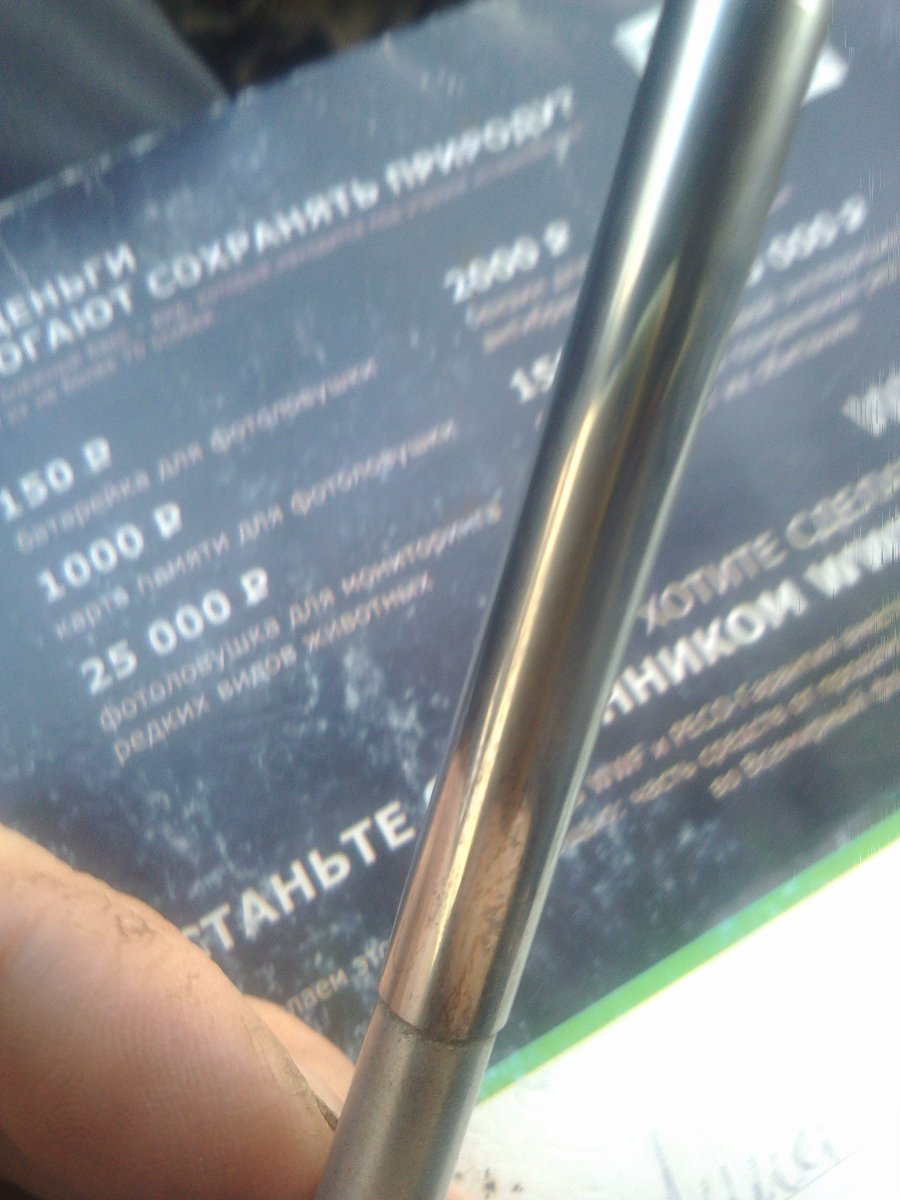

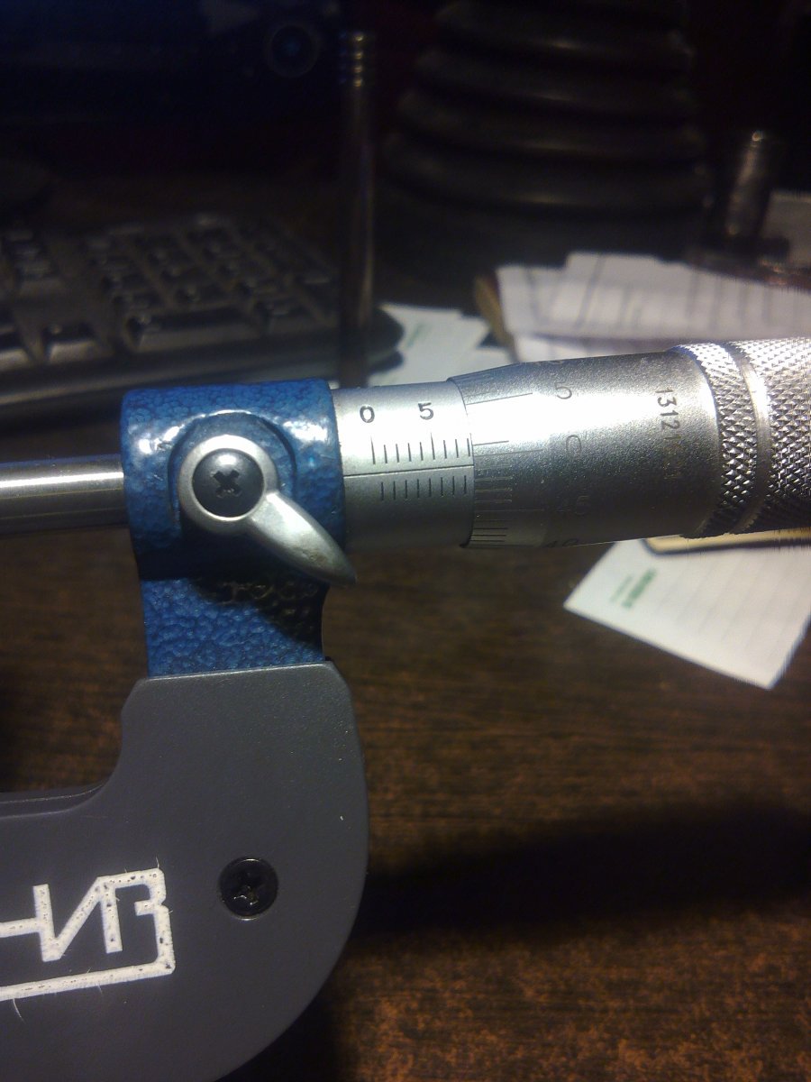

вилли 989 Опубликовано 22 октября, 2019 В 12.10.2019 в 17:41, Crady сказал: нет.нормальный размер 7.9 где то.ровно 8 нет ни у кого.точней это размер 8 мм который будет у тебя на горячих клапанах.то есть в момент работы.учитывай что направляйки то же расширяются.и там размер идёт не ровно 8 мм,а 8.1 -8.2,а с бронзой ещё больше зазор. Ну вот сделал из старого ровно 8,0. Правда после цинкования.Что характерно поверхность стала как полированные даже там где износ ощущался...Жалко только что цинк сойдёт быстро,т.к мягкий материал.Но при кататься фаскам и колпачку хватит пробега,а может и не сойдёт вовсе. Поделиться сообщением Ссылка на сообщение Поделиться на другие сайты
