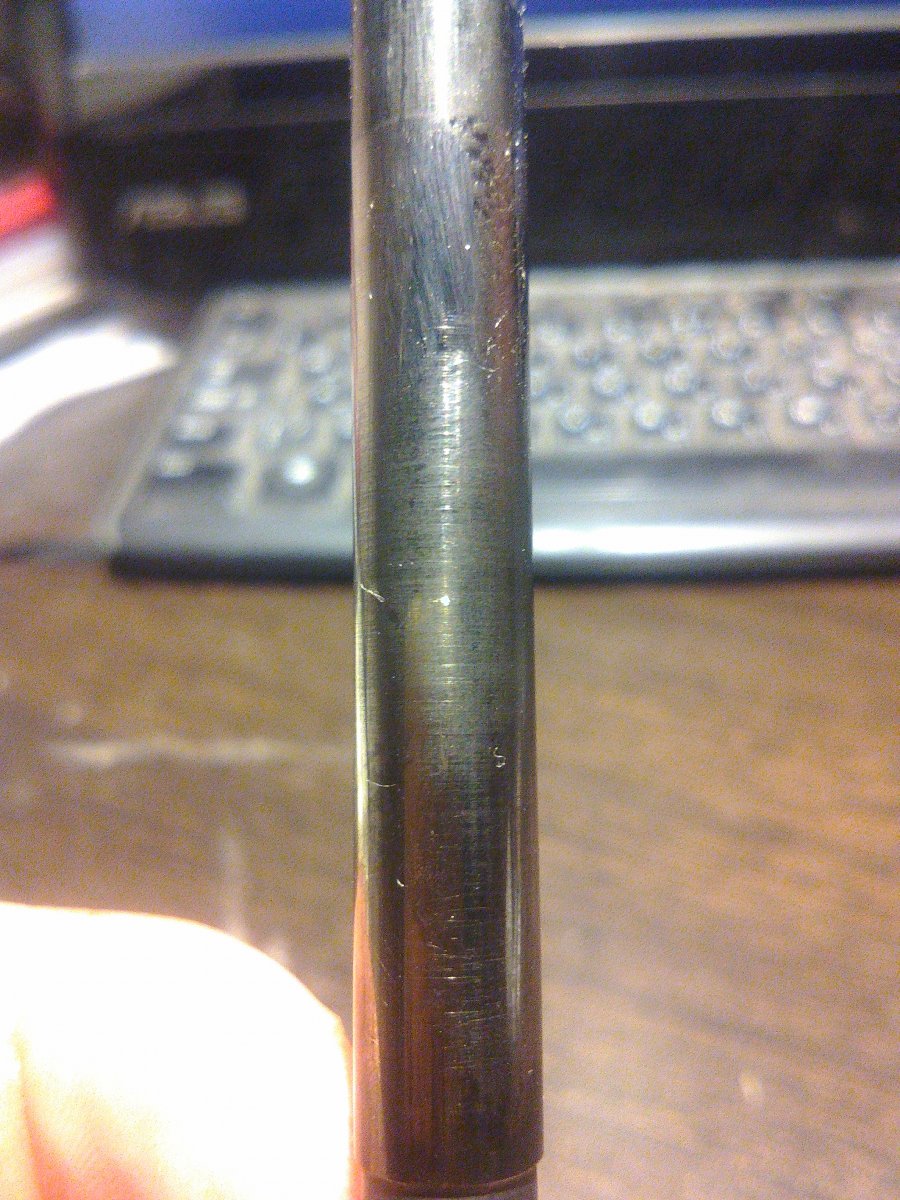

вилли 1 115 Опубликовано 10 октября, 2019 Середина рабочей поверхности стержня клапана немного ногтем ощущаются шероховатости,а пальцем- гладко.Пойдет такой оставить или нет ? Поделиться сообщением Ссылка на сообщение Поделиться на другие сайты
Татарин 7 911 Опубликовано 10 октября, 2019 1 час назад, вилли сказал: Середина рабочей поверхности стержня клапана немного ногтем ощущаются шероховатости,а пальцем- гладко.Пойдет такой оставить или нет ? Похоже что дрелью притирали.Но риски можно и полирнуть.Главное, что-бы стержень не имел выработки "песочные часы" Микрометр в руки, и промер по всей длине. Поделиться сообщением Ссылка на сообщение Поделиться на другие сайты
