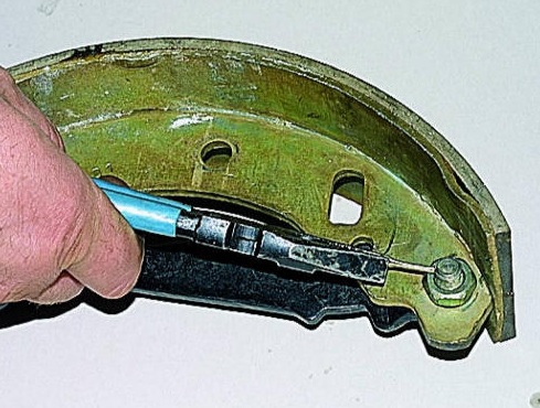

GoldeN 725 Опубликовано 5 марта, 2017 Объясните как оно вообще сзади работает? Весной поменял задние цилиндрики и колодки. вроде чето там разводил не помню уже ))) Вчера задние тормоза кончились, разобрал, вылез цилиндрик, одна колодка лысая которая с эксцентриком (там и цилиндрик вылез), вторая как новая почти. Планка от эксцентрика которая упирается в рычаг ручника не достает до него вообще как эксцентрик не крутил. Сточило одну колодку из за того что не разведены были нормально? На цилиндрике со стороны целой подзакис поршенек. Чтоб развести надо натянуть тросы ручника чтоли? Разводка кроме ручника на сами тормоза вообще влияет или сточило из за косячного цилиндра? Поделиться сообщением Ссылка на сообщение Поделиться на другие сайты
Alex030569 7 533 Опубликовано 5 марта, 2017 Объясните как оно вообще сзади работает? Весной поменял задние цилиндрики и колодки. вроде чето там разводил не помню уже ))) Вчера задние тормоза кончились, разобрал, вылез цилиндрик, одна колодка лысая которая с эксцентриком (там и цилиндрик вылез), вторая как новая почти. Планка от эксцентрика которая упирается в рычаг ручника не достает до него вообще как эксцентрик не крутил. Сточило одну колодку из за того что не разведены были нормально? На цилиндрике со стороны целой подзакис поршенек. Чтоб развести надо натянуть тросы ручника чтоли? Разводка кроме ручника на сами тормоза вообще влияет или сточило из за косячного цилиндра?Выдавливает когда колодки кончаются.А если еще износ у барабана или протачивали,то только успевай следить за колодками иначе выдавит цилиндр. Поделиться сообщением Ссылка на сообщение Поделиться на другие сайты
GoldeN 725 Опубликовано 5 марта, 2017 Выдавливает когда колодки кончаются.А если еще износ у барабана или протачивали,то только успевай следить за колодками иначе выдавит цилиндр.Да это то понятно из за чего выдавило, мне износ интересен почему одной почти до конца а вторая целая Поделиться сообщением Ссылка на сообщение Поделиться на другие сайты
шурик 60 495 Опубликовано 5 марта, 2017 Да это то понятно из за чего выдавило, мне износ интересен почему одной почти до конца а вторая целая На цилиндрике со стороны целой подзакис поршенек. Дык может он заклинил. А с ручником вариантов не много, видимо что то не правильно было собрано. Поделиться сообщением Ссылка на сообщение Поделиться на другие сайты
GoldeN 725 Опубликовано 5 марта, 2017 Щас посмотрел камасутру газелевскую, собрано все верно, но трос не натянут, из за этого планка эксцентрика не упиралась, в рычажок ручника. вот только не понятно износ из за этого или все же косяк в цилиндрике. Поделиться сообщением Ссылка на сообщение Поделиться на другие сайты
