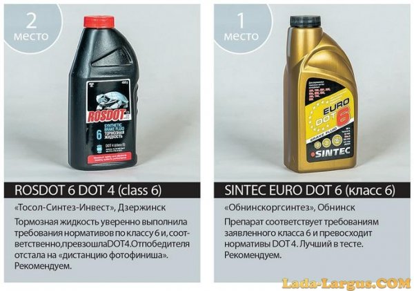

Toyota007 2 889 Опубликовано 24 ноября, 2018 DOT-5.В газель заливают такое чудо?Я на иномарках его не видел не разу,а тут в газель предлагают такое!!!!!Круть... :D Поделиться сообщением Ссылка на сообщение Поделиться на другие сайты
Crady 8 641 Опубликовано 24 ноября, 2018 Я на иномарках его не видел не разу,тебе там рядышком,до Дзержинска. Поделиться сообщением Ссылка на сообщение Поделиться на другие сайты
газель2005 2 689 Опубликовано 24 ноября, 2018 Я на иномарках его не видел не разуПо тому-что эта жидкость не рассчитана для заливки на многих машинах. Вот дот 5.1 можно лить для машин без абс.Для машин с абс идет своя 5.1. Поделиться сообщением Ссылка на сообщение Поделиться на другие сайты
Toyota007 2 889 Опубликовано 24 ноября, 2018 тебе там рядышком,до Дзержинска. На банке дот-4 написано.По тому-что эта жидкость не рассчитана для заливки на многих машинах. Вот дот 5.1 можно лить для машин без абс.Для машин с абс идет своя 5.1.Так какая куда,и там и там у тебя 5,1. :D Поделиться сообщением Ссылка на сообщение Поделиться на другие сайты
Crady 8 641 Опубликовано 24 ноября, 2018 На банке дот-4 написано.Так какая куда,и там и там у тебя 5,1. :DЖидкость тормозная Синтез "РОСДОТ-6" 455 г (Дзержинск) Тормозная жидкость ROSDOT - это синтетическая тормозная жидкость последнего поколения, обеспечивающая долговечную и безотказную работу современных тормозных систем, в том числе оборудованных ABS, во всех режимах эксплуатации за счет запатентованной технологии производства, наивысших эксплуатационных свойств, применения инновационных компонентов. Поделиться сообщением Ссылка на сообщение Поделиться на другие сайты
