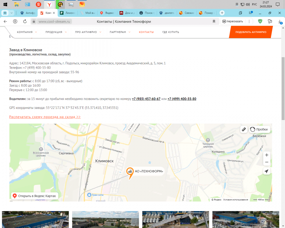

Его вообще в Климовске, на патронном заводе делают, похоже те же барыги.

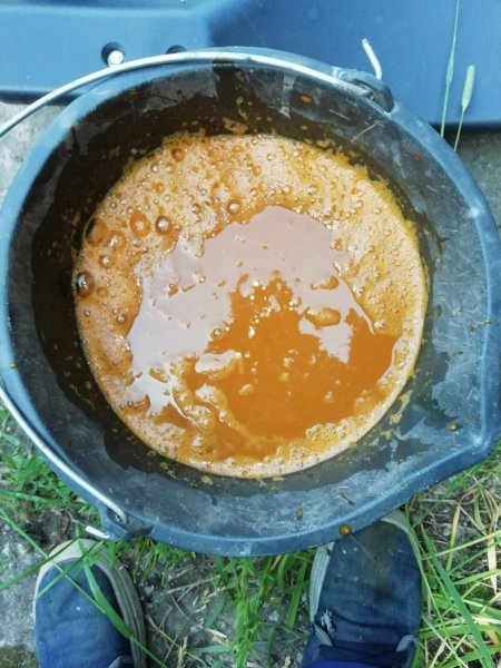

соболевич
Я  "кул" не нашел в продаже в свое время, перешел на Синтек, замена, долив. Проблем не было, чистый, прозрачный.Такой дрисни как на фото не было.

Хеликс щас сливается он стал рыжим :mad:, всегда его лил, и тут на..

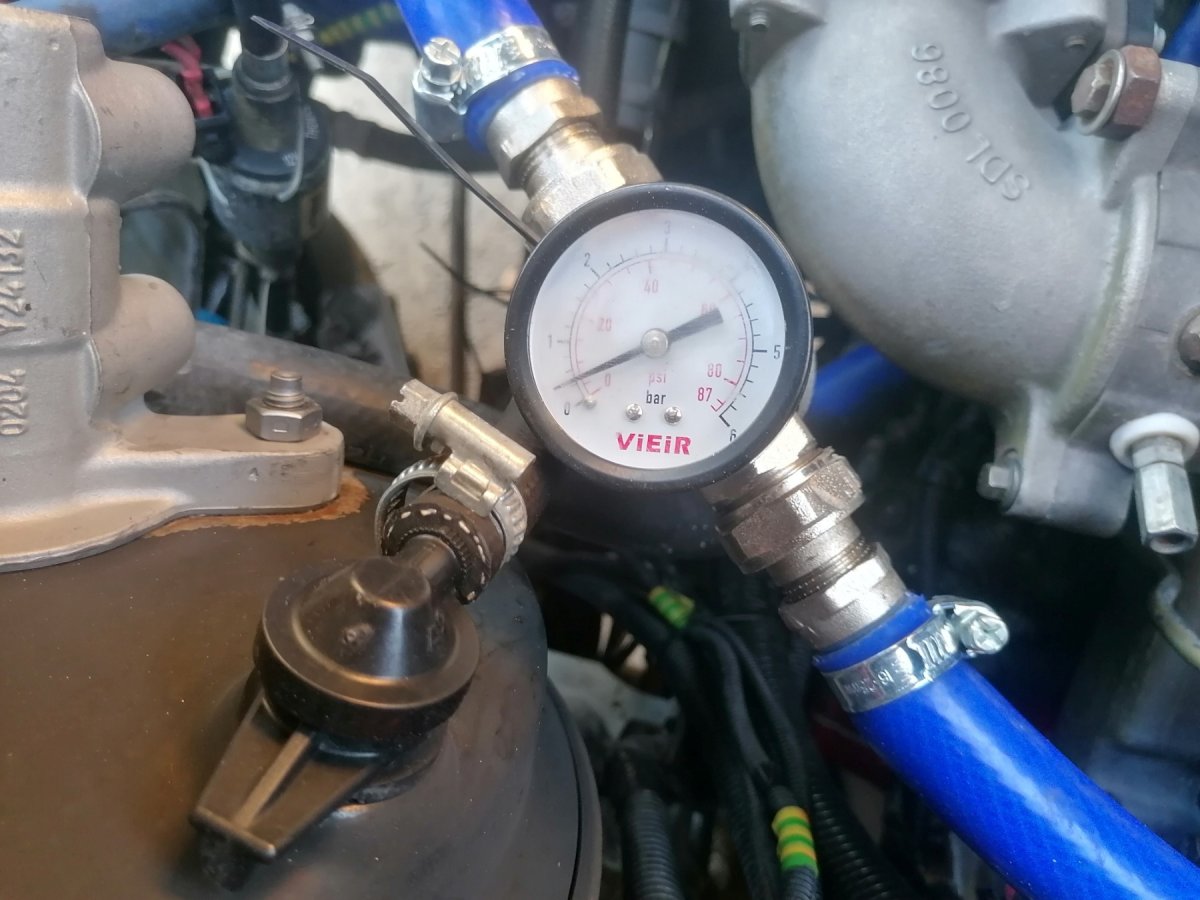

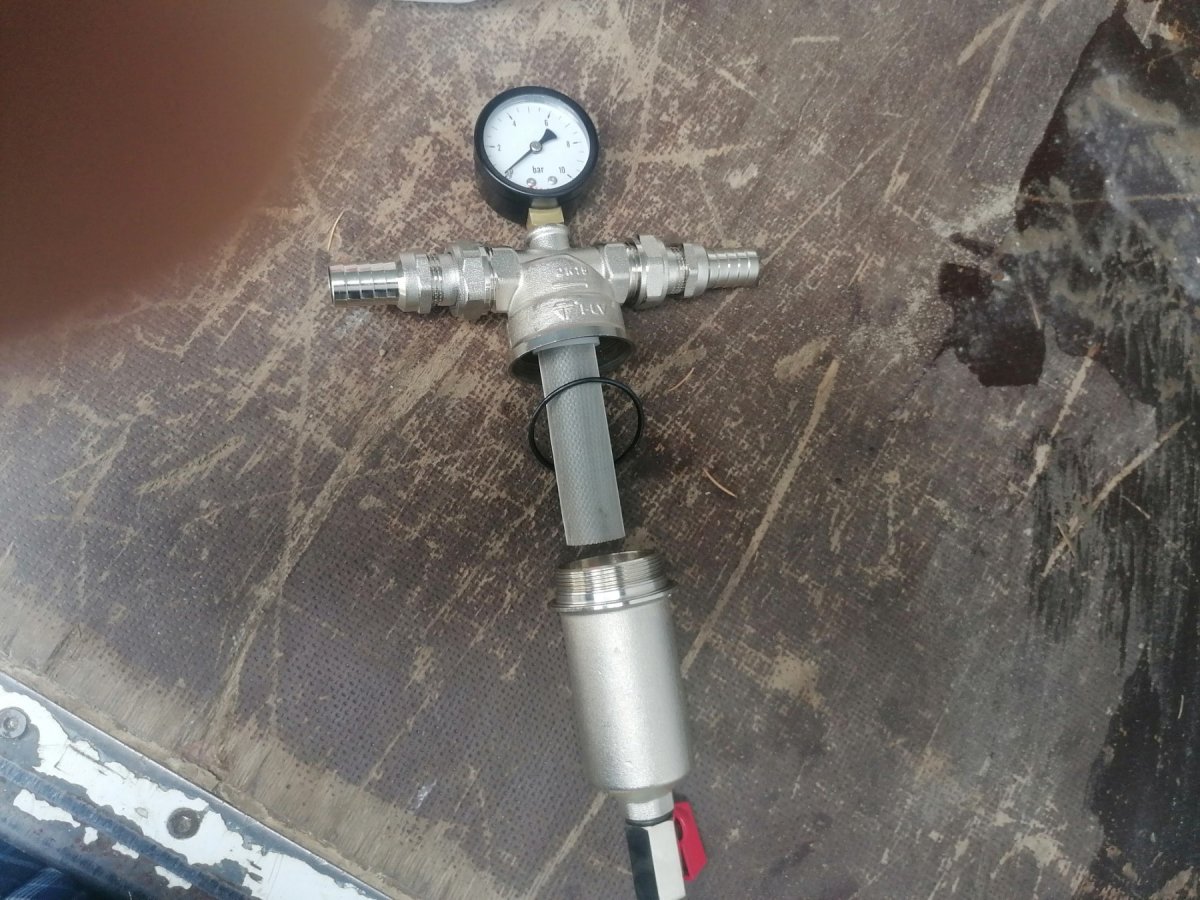

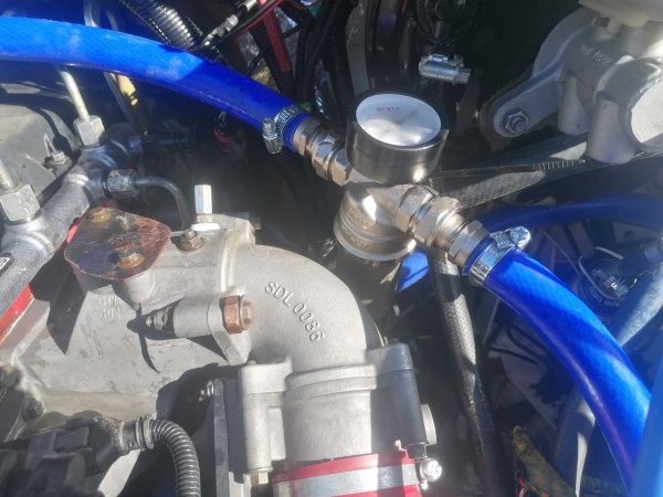

рекомендую такой фильтр очень удобный + бонусом показывает давление в контуре охлаждения
0-02-05-141bcf7859c4f9a1c032a91c5590db8088ebd2e582ce2855737e4776a21f11a9_463d32588ef0b825.thumb.jpg.5f4fe2dc35eb552c93d9647472b5dde8.jpg0-02-05-34ef5bba34b74ce09315465ef0e7db8fbc6f1994cb39c233d42843c1335d709d_207b7ba649c279ab.thumb.jpg.d5aeccecdad6513cd7d160d0c0d8c17f.jpg0-02-05-292eac41b8621d0a42d3293f4e1c93d7edd417c26f94399ed87a3da9c828ae3a_d196985850832f83.thumb.jpg.c62691a1890e49e779d388e20a5c0811.jpg0-02-05-0d4eafbbfa21a00e7895c1fcebf19cd95793106aa146647ef00b435ad0428bd2_35373871be4670ce.thumb.jpg.ec9d35de9ca2881a273f3f5a4a0dc0cc.jpg
