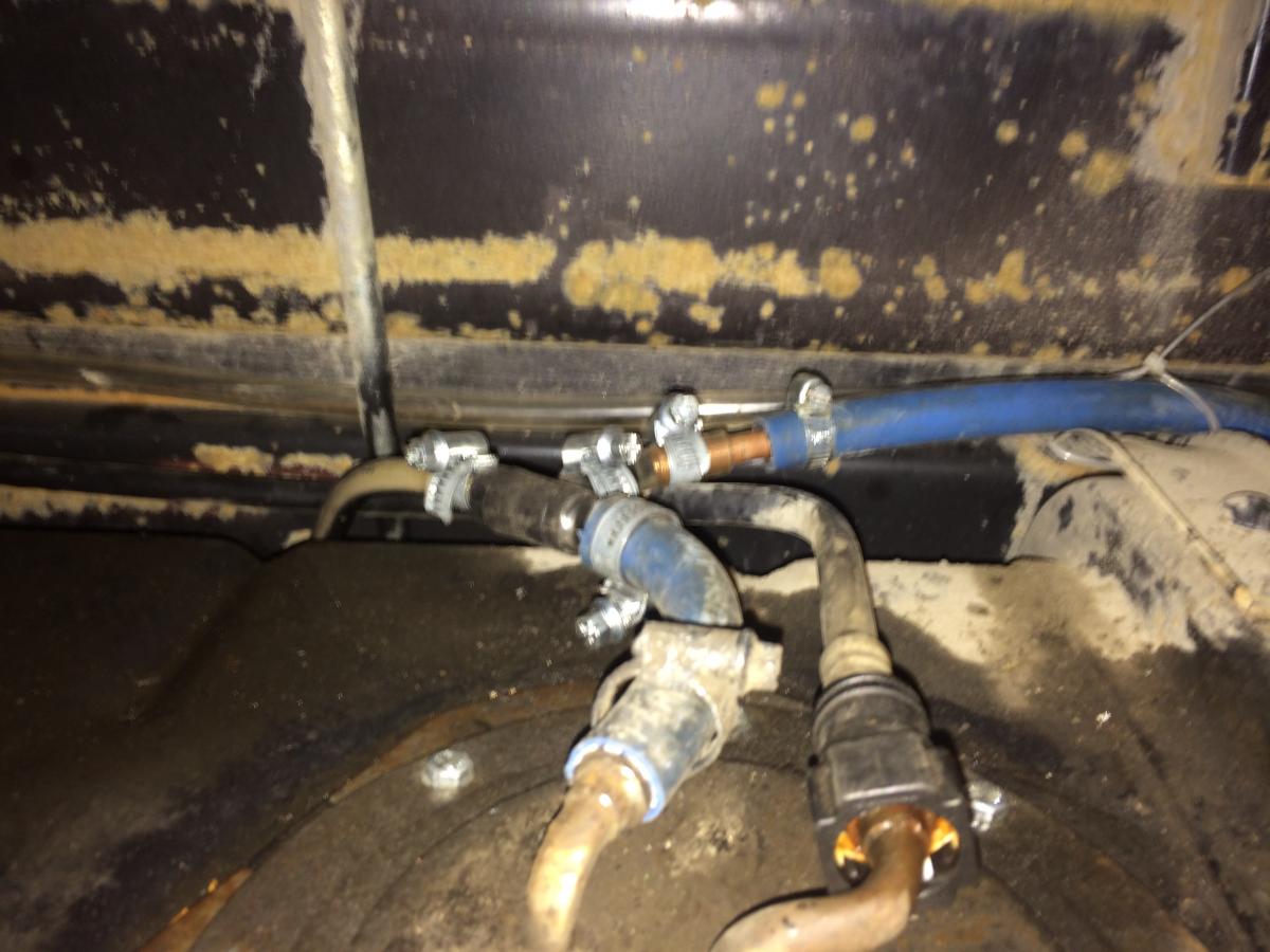

yan_ybius 8 Опубликовано 7 января, 2014 (изменено) да ребята читайте выше или в нете поищите схему топливной системы там море картинок. уверяю вас инженеры уаза придумали классную систему. есть только один секретик с которым я помаялся. в магазинах подается много видов насосов берите тот который с металическим ввертышем потому как полностью пластмассовые плохо работают или вообще не работают.Идея со струйным насосом интересная. Хочу уточнить пару вопросов. Хватает ли давления обратки для работы насоса? И, получается, что при опустошении дополнительного бака, через этот же насос компенсируется разрежение, образуемое при расходе топлива в основном баке? Изменено 7 января, 2014 пользователем yan_ybius Поделиться сообщением Ссылка на сообщение Поделиться на другие сайты
yura 78 41 Опубликовано 8 января, 2014 (изменено) давления хватает но насос как я и писал должен быть с металическим ввертышем у него отверстие насоса лучше откалибровано. перекачка топлива идет быстрее чем расход т.е. можно заправляться в доп бак даже если в основном мало топлива. удобно еще и тем что можно не ставить указатель топлива потому как основной бак всегда будет полон пока есть топливо в доп баке и как только начинается расход из основного вы это сразу увидите по родному датчику. разряжения в баке никакого не создается вообще а когда есть топливо в доп баке даже создается небольшое избыточное давление в основном т.к. насос качает быстрее чем идет расход и тогда избыток топлива вытесняется обратно в доп бак. таким образом циркуляция идет постоянно в обоих баках что очень важно зимой для того чтобы не замерзало топливо. все я расписал выше по теме так же можете посмотреть у кого нибудь на уазе. еще совет штуцер на основном баке который раньше у вас был вентиляцией а станет обраткой в доп бак надо делать металлический а то у меня его как то обломило и 120 литров салярки из доп бака за 2 часа выкачало на улицу. резьба подходит от 402 двигателя во впускном коллекторе вкручивается уголок на вакуум . а пробки обязательно должны быть герметичны. Изменено 8 января, 2014 пользователем yura 78 Поделиться сообщением Ссылка на сообщение Поделиться на другие сайты
