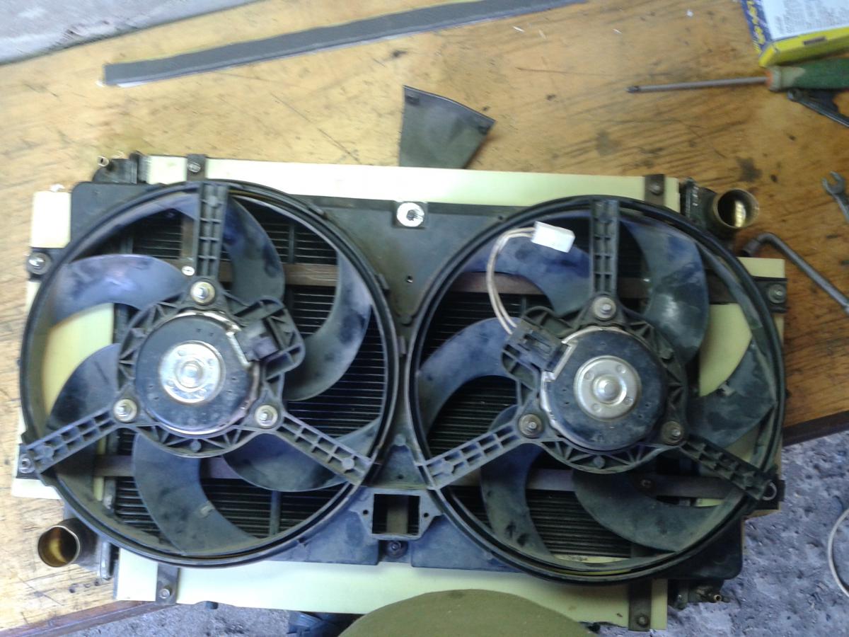

detroint 1 Опубликовано 20 июня, 2015 Подойдёт такой на бизнес? А то в магазине посмотрел показался большим и чего это между вентиляторами за схема с проводами?https://s010.radikal.ru/i312/1506/d4/89f2188fc792.jpg Поделиться сообщением Ссылка на сообщение Поделиться на другие сайты
barbos 80 Опубликовано 26 июня, 2015 (изменено) detroint, вот пост gazelist56, он ставил себе Шнивские венты, ты готов себе сделать так? https://www.gazelleclub.ru/forum/topic/26509-obduv-ot-nivy-na-gazel/page-30?do=findComment&comment=1246710 Тоже думал поставить Шнивские, но в последний момент пошел по другому пути, поставил от 21214 Нивы. Сделал как у Леха306 52 https://www.gazelleclub.ru/forum/topic/26509-obduv-ot-nivy-na-gazel/page-34?do=findComment&comment=1289316 По поводу "схемы" в красном кружке по твоей ссылке - дополнительное проволочное сопротивление для работы вентилятора на малом ходу! Изменено 26 июня, 2015 пользователем barbos Поделиться сообщением Ссылка на сообщение Поделиться на другие сайты

barbos 80 Опубликовано 26 июня, 2015 Схему собрал такую. https://img-fotki.yandex.ru/get/4301/27991463.9/0_13a779_9127d0d1_orig Поделиться сообщением Ссылка на сообщение Поделиться на другие сайты

barbos 80 Опубликовано 27 июня, 2015 (изменено) и я так понял если вдруг датчик на радиаторе станет в нерабочее состояние и будет в разрыве то при штатном срабатывании вентилятора включится 1 вентилтор?Схема работает в двух режимах: первый режим - при достижении температуры 94 C`(на выходе из радиатора) срабатывает термодатчик, установленный в радиаторе и включает сразу оба вентилятора по последовательной схеме (вращение в половину мощности).второй режим - если первого режима не достаточно и температура продолжает расти, то при достижении температуры в 102 C`(на выходе из ГБЦ) ЭБУ переключит реле, включая два вентилятора по параллельной схеме (вращение на полную мощность), при этом, термодатчик находится в замкнутом состоянии, и как только ЭБУ отключит второй режим,то соответственно вентиляторы не остановятся, а плавно перейдут в первый режим. Ну и в зависимости от режима эксплуатации, либо вентиляторы отключатся при падении температуры до 87 C` (по датчику радиатора), либо снова перейдут во второй режим при поднятии температуры (по датчику ЭБУ).На случай отказа датчика, можно:1) снять провода с термодатчика и замкнуть их между собой,2) не полениться и при сборке схемы сразу протащить провод к кнопке на панели, которая будет дублировать термодатчик,3) подать плюс и минус с АКБ на вентиляторыну и ещё можно использовать разные варианты для того, что-бы добраться до место ремонта (дом, гараж, магазин, СТО и т.д.) Изменено 27 июня, 2015 пользователем barbos Поделиться сообщением Ссылка на сообщение Поделиться на другие сайты
