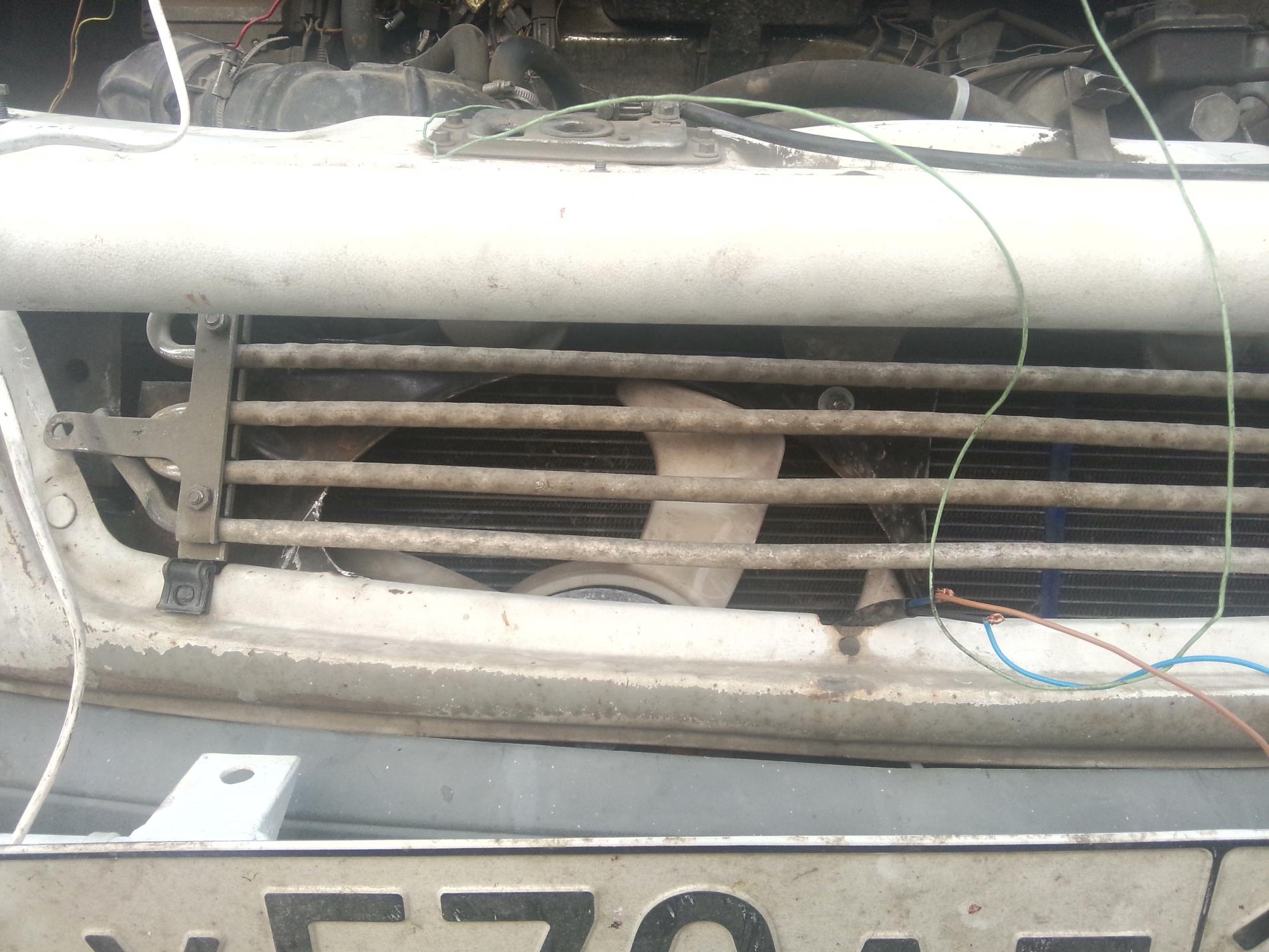

i_ninja 252 Опубликовано 26 июня, 2016 (изменено) Тема заглохла, но немного дополню, мб кому будет полезна. Решил перейти на вискомуфту, все вроде нормалек, но даванула жара +33 и в пробке начала ползти температура вверх, спасла печка, но ближе к делу, т.к. я человек ленивый и не люблю что бы что то меня напрягало в работе машины решил добавить дополнительный электровентилятор на случай вот таких нежданчиков.от вискомуфты отказываться не хочется поэтому ставить решил перед радиатором. поначалу хотел поставить нивовский, но для него вроде как придется пилить усилитель бампера, а я ппотивник того что бы что то в машине пропиливать, да и покупать не сильно хотелось, в закромах нашел пару вентиляторов от турбированного субару форестер 250лс, прикинул что если там этих винтов хватает для того что бы остудить мотор, то мне то и подавно, при условии что у меня еще стоит вискомуфта, а радиаторы примерно одинаковые по размеру. В общем из двух выбрал тот что сильнее дует, повернул его диффузор на 90градусов, проделал два отверстия для крепления к подрамнику радиатора, а еще одно отверстие для крепления к центру радиатора, все остальное срезал что бы не касалось радитора. зазор между вентилятором и радиатором около 5мм. масляный радиатор перенес чуть выше, теперь он держится на двух болтах, а не на четырех, при его весе не должно быть критичным.при тесте я снял вискомуфту совсем, при достижении 93гр система включает вентилятор и меньше чем за 2 минуты температура падает до 90, при условии что на улице +25 и вентилятор всего один, так же вентиялтор имеет плавный старт и просадки напряжения я не ощутил, да и работает он очень тихо, в салоне его вообще не слышно. Изменено 26 июня, 2016 пользователем i_ninja 1 Поделиться сообщением Ссылка на сообщение Поделиться на другие сайты

zarick 144 Опубликовано 6 сентября, 2016 Тема заглохла, но немного дополню, мб кому будет полезна. Решил перейти на вискомуфту, все вроде нормалек, но даванула жара +33 и в пробке начала ползти температура вверх, спасла печка, но ближе к делу, т.к. я человек ленивый и не люблю что бы что то меня напрягало в работе машины решил добавить дополнительный электровентилятор на случай вот таких нежданчиков.от вискомуфты отказываться не хочется поэтому ставить решил перед радиатором. поначалу хотел поставить нивовский, но для него вроде как придется пилить усилитель бампера, а я ппотивник того что бы что то в машине пропиливать, да и покупать не сильно хотелось, в закромах нашел пару вентиляторов от турбированного субару форестер 250лс, прикинул что если там этих винтов хватает для того что бы остудить мотор, то мне то и подавно, при условии что у меня еще стоит вискомуфта, а радиаторы примерно одинаковые по размеру. В общем из двух выбрал тот что сильнее дует, повернул его диффузор на 90градусов, проделал два отверстия для крепления к подрамнику радиатора, а еще одно отверстие для крепления к центру радиатора, все остальное срезал что бы не касалось радитора. зазор между вентилятором и радиатором около 5мм. масляный радиатор перенес чуть выше, теперь он держится на двух болтах, а не на четырех, при его весе не должно быть критичным.при тесте я снял вискомуфту совсем, при достижении 93гр система включает вентилятор и меньше чем за 2 минуты температура падает до 90, при условии что на улице +25 и вентилятор всего один, так же вентиялтор имеет плавный старт и просадки напряжения я не ощутил, да и работает он очень тихо, в салоне его вообще не слышно. понравилось такое решение,хочу сделать подобное.Сейчас стоит принудилова,охлаждает замечательно,но зимой она не нужна,снять лопасти боюсь,а при наличии электро вента будет все отлично.Кто знает такие узкие модели электровентиляторов- подскажите Поделиться сообщением Ссылка на сообщение Поделиться на другие сайты
