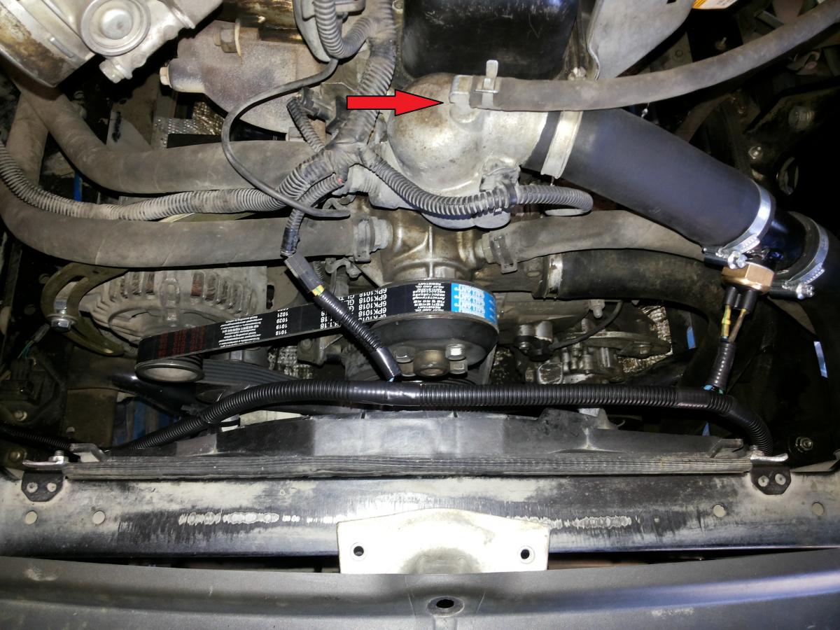

ADM227 20 Опубликовано 8 июля, 2017 А где ты будешь ставить этот датчик? Если на штатном месте в радиаторе, то ничего не включится. Для этого надо ставить датчик в верхнем патрубке радиатора, но тогда вент будет включаться всегда раньше положенного и очень часто при выключенном двигателе, при этом эффективность будет не велика и значительные энергозатраты. Тогда лучше включать эл.помпу, которая будет просто гонять ож по малому кругу при значительно меньшем энергопотреблении и с большей эффективностью.У меня стоит датчик в верхнем патрубке . при работающем двигателе вкл при 86. а вот заглушенном почему то за 90и выше. практически не вкючается. один раз включится и то хорошо. но у нас сейчас прохладно.не могу точно определить. Помпа у меня тоже запитана вместе с вентилятором.. я наверно сделаю так- поставлю ещё одно реле чтоб оно разрывало цепь на датчик в патрубке верхнем,при вкл. зажигании . А включаться будет вентилятор при работающем двигателе от провода Элекромагнитной муфты.Включалась она при 93 выкл. при 87 Поделиться сообщением Ссылка на сообщение Поделиться на другие сайты
Crady 8 669 Опубликовано 8 июля, 2017 Питание на мозги идет постоянно с аккума.только для поддержания энергозависимой памяти питание постоянное,всё остальное отключается.в том числе и управление реле Поделиться сообщением Ссылка на сообщение Поделиться на другие сайты
Валерий(69) 1 509 Опубликовано 8 июля, 2017 У меня стоит датчик в верхнем патрубке . при работающем двигателе вкл при 86. а вот заглушенном почему то за 90и выше. практически не вкючается. один раз включится и то хорошо.Переверни датчик, чтобы он был снизу патрубка, т.к. патрубок при неработающем двигателе не полный и ож не достает до датчика. Поделиться сообщением Ссылка на сообщение Поделиться на другие сайты
ADM227 20 Опубликовано 8 июля, 2017 Переверни датчик, чтобы он был снизу патрубка, т.к. патрубок при неработающем двигателе не полный и ож не достает до датчика.Не может он быть не полным. у меня на крыше термостата стоит штуцер(стрелкой указал),а это ещё выше верхнего патрубка. И если я снимаю с него шланг тонкий, у меня течёт тосол из него. Поделиться сообщением Ссылка на сообщение Поделиться на другие сайты
Валерий(69) 1 509 Опубликовано 8 июля, 2017 Не может он быть не полным. у меня на крыше термостата стоит штуцер(стрелкой указал),а это ещё выше верхнего патрубка. И если я снимаю с него шланг тонкий, у меня течёт тосол из него.Тогда датчик кривой. Я их четыре разных поменял в свое время пока этот с иномарки не купил. Поделиться сообщением Ссылка на сообщение Поделиться на другие сайты
ADM227 20 Опубликовано 8 июля, 2017 Тогда датчик кривой. Я их четыре разных поменял в свое время пока этот с иномарки не купил.датчик может быть кривой. не спорю. Поделиться сообщением Ссылка на сообщение Поделиться на другие сайты
