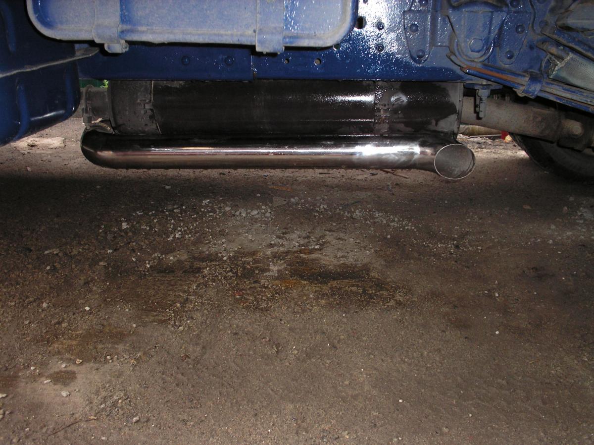

А о резонаторе гельмгольца не задумывался ? Я думаю им можно попробовать убрать резонанс на оборотах. У меня идёт катализатор (пустой) , резонатор (в вареный огнетушитель пустой) и глушитель зил (он же газель). После глушителя шла труба зиловская за мост до заду. Работа выхлопа была тихая, только в конце трубы не большое бу-бу-бу (как по мне не слышное). На днях убрал эту зиловскую трубу и сварил с нержавейки 76 вот такую трубу (на фото). Без 76 трубы в глушитель бубнит дай бог, шумно. С 76 трубой всё норм. На холостых только слышно как работает, не шумно а как бы обьяснить..вобщем тихое бу-бу, на ходу всё норм. Мне вот только не нравится шум в районе двигателя при наборе оборотов. Я так думаю шум этот из-за пустого резонатора (рессивера). Думаю попробовать там ещё вварить резонатор гельмгольца.
