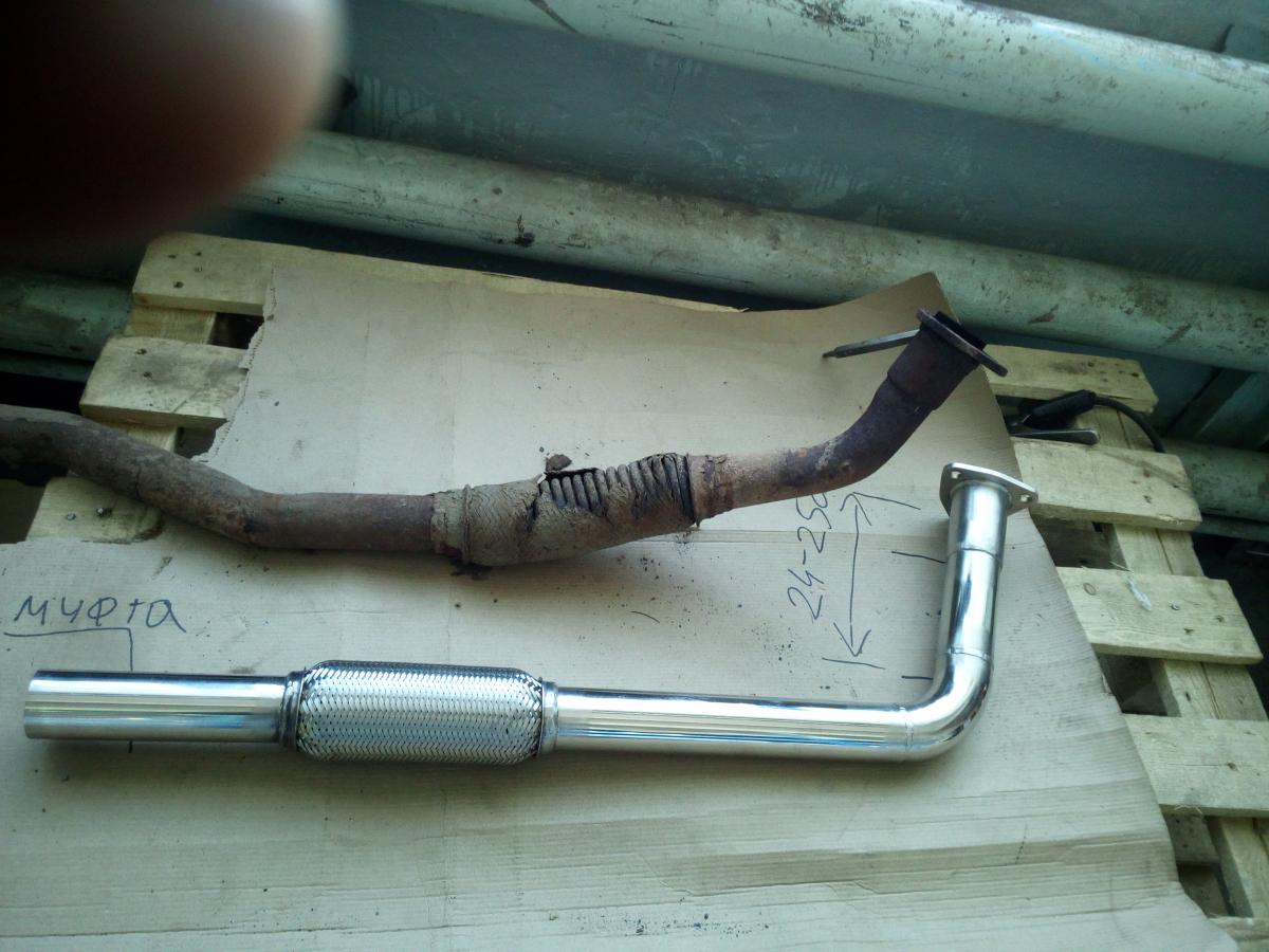

Скажите мне ещё стоит заморачиваться с установкой приёмной трубы от патриота или поставить 405 е3 (почти новая дома лежит)?
https://a.d-cd.net/26b9d1as-960.jpg
http://bububu.su/_mod_files/ce_images/eshop/generated/truba-priemnaja-gaz-3302-furgon_576x432_pc.jpg
У 405 е0 ужас внутри- огромная ступенька

К сожалению там не ступенька, а труба торчит на полсантиметра внутри как раз в том месте где сужение и должно быть гладко как в воронке.
Всё сомневаюсь по поводу приёмной трубы с патриота, не знаю как встанет, не придётся ли её гнуть, но должно быть лучше чем от газели
Ну и что что торчит?
Если руки есть, то всё это можно отогнуть по сторонам, элементарно дружище.
Горелка молоток и стержень обточеный, ну  и 10 минут делов.

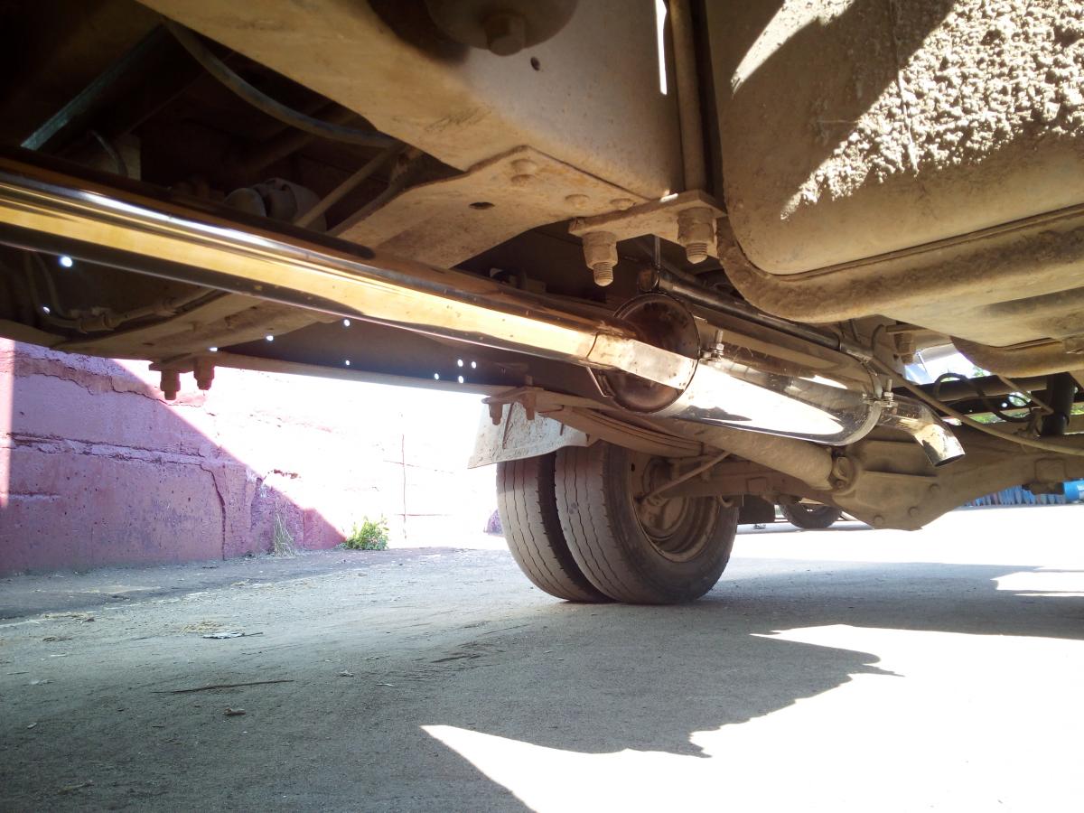

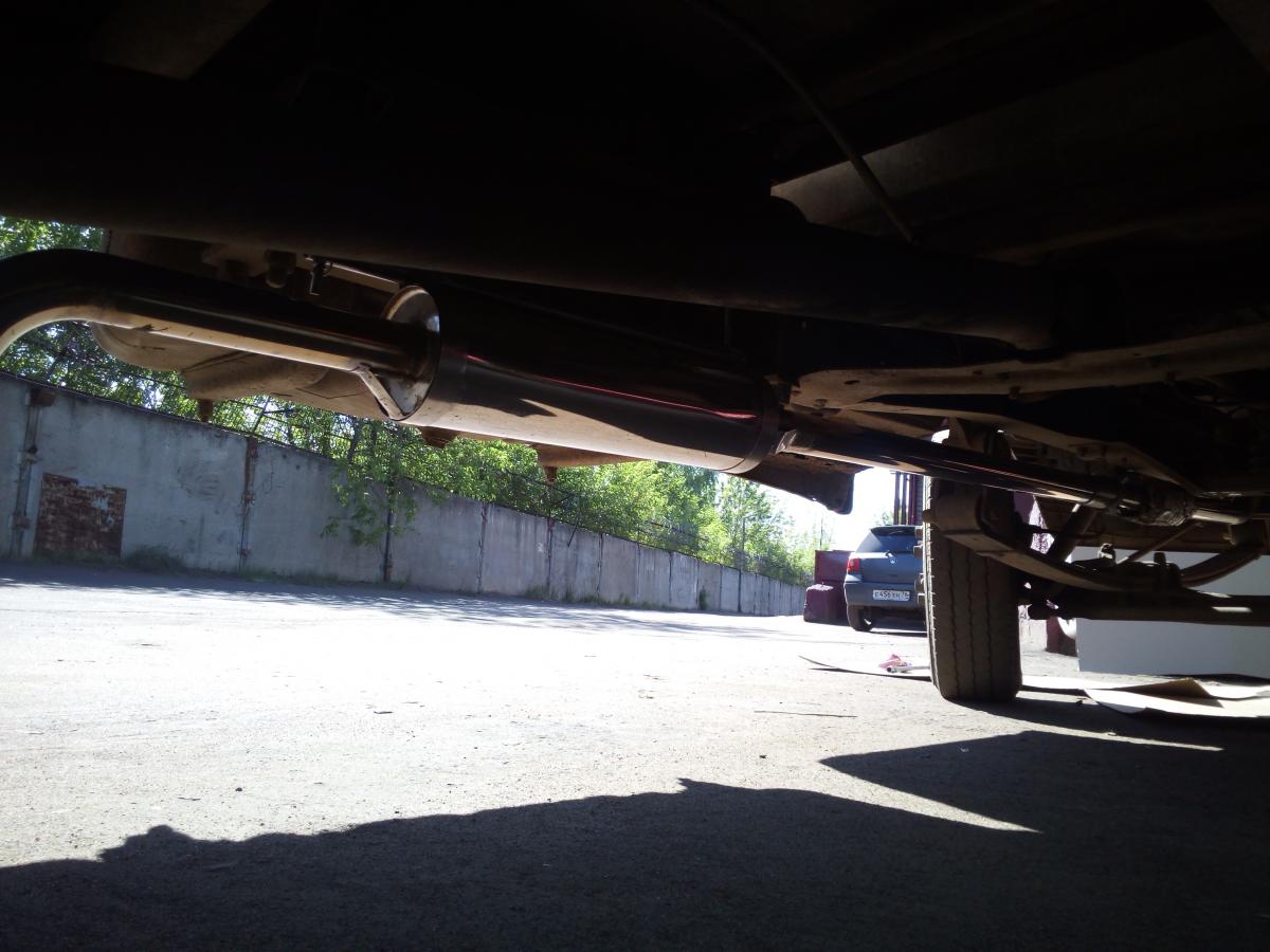

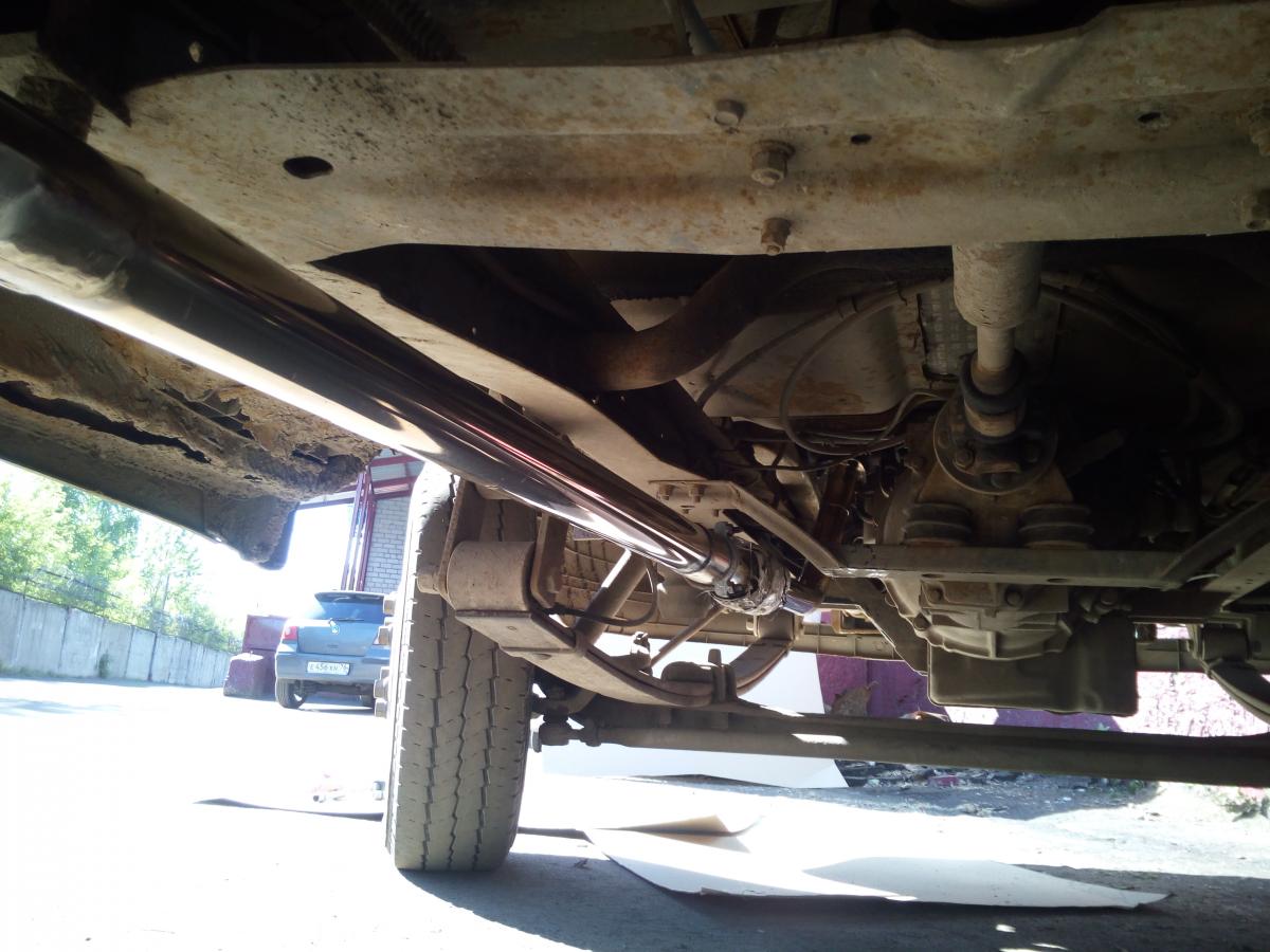

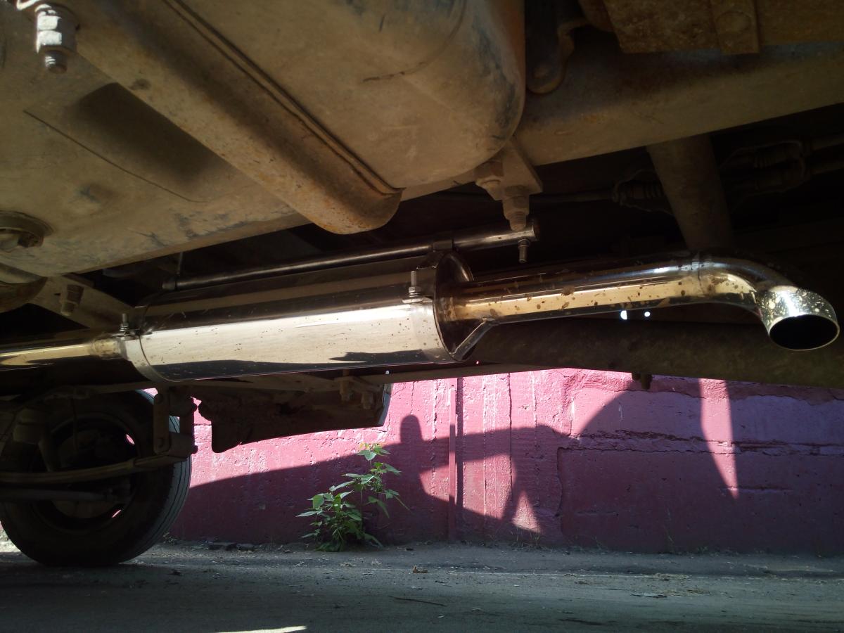

Давно вынашивал идею на изготовление системы выпуска из нержи.
В декабре прогорела банка глушителя и менять в холодрыгу не хотел. так пердя перезимовал.
К весне банка отвалилась совсем  ,что на удивление стало тише..
поехал в контору, где делают из нержи системы выпуска отр.газов. озвучили цену в 18000р.!!! :blink:
итого договорились взял у них резонатор Ф 125 мм длинна 450 мм за 3500 и качественную гофру за 1500
трубы не гнут ,а делают из поворотов. варят п/автоматами. швы зачищают.
на базах ,торгующих нержей купил трубу 2 метра Ф 50.8мм  стенка 1.5мм марки  304 =. 550 р/м , два поворота на 90гр. по 250р/шт
на 45гр сказали нет . порежешь пополам будет 45.( биссектриса это крыса ,бегает по углам , делит их пополам)
(эти трубы используют на перила в торговых центрах.)
аргоном варить дорого если нет своего.
пробовал варить тренироваться полуавтоматом с нерж проволокой  не понравилось.
купил эсабовские электроды по нерже 2 мм 30шт. и понеслось.. :o
радовало одно , что к двигателю ТД-27т идёт одна штанина.
соединение расчленение  лепестковое всё-таки одно сделал  .
хотел фланцами. мудрить не стал т.к заморока с лазерной резкой и тд и тп
подобрал кусок трубы Ф57 мм снаружи .  внутрь 50.8мм вошло плотно. сделал 3 пропила.
хомут подошел стандартный газелевский. позже сделаю из нержи.
соединение позволяет повернуть уголок выхлопного хвоста в землю или в бок.
подвес также из полос нержи и трубы на 25мм. за резинки зацеплен загогулинами из прутка 8 мм.
и вот итог:    город может спать спокойно!  а то как жахнешь былона светофоре у Волковского театра , аж маршрутки разбегались... :D

Зачёт.Не звенит? А то есть у нержавеек такой момент звона.
Gaz865
Нет не звенит.  на обрубке ржавом когда ездил  на ХХ  приятно слышно турбину ( как на Т-150м )  газанёшь пердело
сча все в норме  тихо  .на ХХ больше шуму от мотора чем от выхлопа .
посмотрим на сколько хватит.
с Гуру по ТД-27 советовался : что ставить резонатор или основной глушитель ?
ответы разные были.
кто говорит на ТД резонатор не нужен. только глушителя хватит ( 5500 был  плоский д 450 мм * ш360мм* в 125мм )
кто то  - ТДхи тихие можно только резонатор ( или глушак от МТЗ-82 плоский)
а есть и просто -труба до хвоста без банок.
Сашу Зедиярова  послушал поставил только резонатор.
сам резонатор набитый чем то тяжелый.
вход труба нарезана щелями с выворотом .конец внутри с жамкан как на строительном патроне.
выход труба изсверлена  дырами  конец также с жамкан.
через засверленные дырки видна нерж. сетка мелкая.
стенки банки тонкие.   немного магнитятся.   труба перильная  не магнитится.

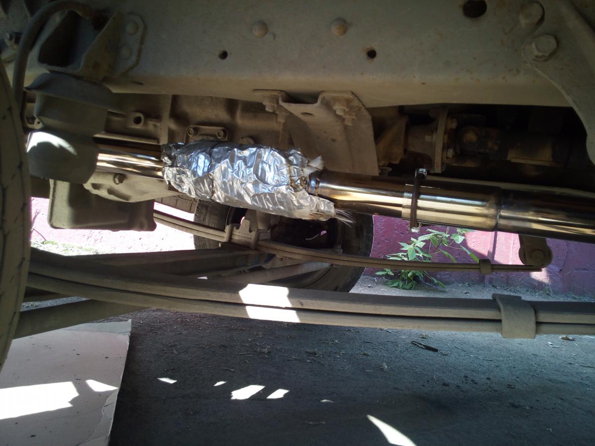

гофру замотал фольгой с теплотрассы ( она хитрая со стеклотканью приклеенной)
думается песок грязь попадают в оплётку и перетирают . что было на предыдущей. , хотя может качество класса Г.
можно было самому сварить из 120-130 трубы или из 2мм листа бочку но замороки то
Изменено пользователем Gaz865
Gaz865

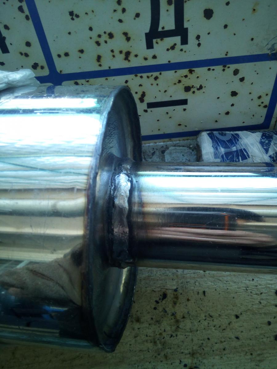

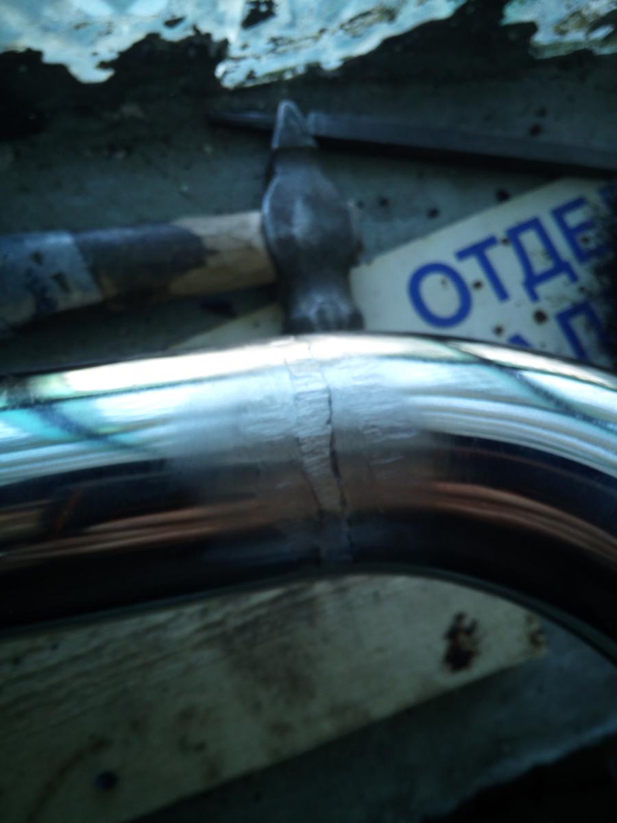

по сварке варить одно удовольствие как пластилином мажешь;
инвертор  ток минимальный . зазор минимальный. плотный.  прихватки .
ведем электрод быстро . просто прямо в стороны НЕ дрыгаем( ёлочкой) чуть остановил = прогар.
стежки  по 4 см. шлак отстреливает сильно при остывании. каждый раз продолжая шов зачищаем щеткой. от остатков шлака.
при остывании нержа утягивается. поэтому зазор д.быть минимальный.
