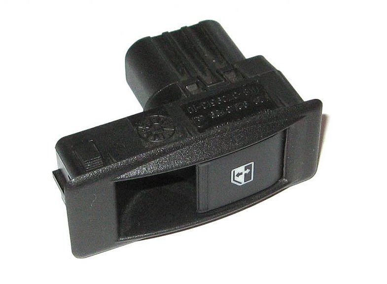

Некто 10 Опубликовано 4 июня, 2015 А кто-нибудь придумывал мини-подиумы для кнопок стеклоподъёмников, чтобы кнопка не на торпедо, а на двери была?Это если штатные или другие плоские обшивки оставлять. Поделиться сообщением Ссылка на сообщение Поделиться на другие сайты
Владимир116 396 Опубликовано 4 июня, 2015 (изменено) Можно кнопки стеклоподъёмников взять от калины или приоры, они одинаковые и врезать их в дверь сверху. Получится удобно и культурненько. Изменено 4 июня, 2015 пользователем Владимир116 Поделиться сообщением Ссылка на сообщение Поделиться на другие сайты
Леха306 52 1 480 Опубликовано 4 июня, 2015 Можно кнопки стеклоподъёмников взять от калины или приоры, они одинаковые и врезать их в дверь сверху. Получится удобно и культурненько.И как их врезать быстро ? :( Поделиться сообщением Ссылка на сообщение Поделиться на другие сайты
Alex030569 7 033 Опубликовано 4 июня, 2015 И как их врезать быстро ? :(Тонкое сверло и надфиль,часа 2 работы.Получается очень удобно.Это я раньше так в автосервисе людям делал за деньги.Себе за бесплатно так изгаляться не стал и врезал в панель со своей стороны две кнопки,с пассажирской одну. Поделиться сообщением Ссылка на сообщение Поделиться на другие сайты
Леха306 52 1 480 Опубликовано 4 июня, 2015 Тонкое сверло и надфиль,часа 2 работы.Получается очень удобно.Это я раньше так в автосервисе людям делал за деньги.Себе за бесплатно так изгаляться не стал и врезал в панель со своей стороны две кнопки,с пассажирской одну.Под овальные я шарошкой и две дыры,15-20 минут,а здесь :huh: Поделиться сообщением Ссылка на сообщение Поделиться на другие сайты
Toyota007 2 891 Опубликовано 4 июня, 2015 Под овальные я шарошкой и две дыры,15-20 минут,а здесь :huh:Есть удобные наборы и стоят копейки. Поделиться сообщением Ссылка на сообщение Поделиться на другие сайты
Slavyan 973 Опубликовано 4 июня, 2015 Видел у одного в городе врезаны такие кнопки, вроде с волги говорил. А железо двери обклеил самоклеющимся кожзамом. Смотрится интересно. Я поначалу подумал, что какие- то обшивки дверей у него... Поделиться сообщением Ссылка на сообщение Поделиться на другие сайты
t-r-a-k-t-a-r 259 Опубликовано 4 июня, 2015 А я прямо на стандартные обшивки врезал,там даже выемки есть. 1 Поделиться сообщением Ссылка на сообщение Поделиться на другие сайты
