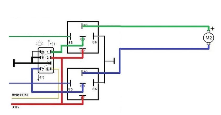

колобок 7 168 Опубликовано 4 сентября, 2016 можно было сделать всё на силовых релюхах и тогда бы работы было меньше + толстых проводов меньше в гофре.схему изобразишь? Поделиться сообщением Ссылка на сообщение Поделиться на другие сайты
strattec 258 Опубликовано 4 сентября, 2016 сегодня тоже подключал к штатной заводской проводке электрозеркала-стеклоподъемники-и центральный замок, и тут меня ждала засада в жгуте нет одного провода, на машинке редукторе выходит провод, ав проводке стоит заглушка без провода.. контакты к фольксвагеновскому разъёму я уже нашел, добавим допаяем.. p.s. обнаружил, газ я не имением своих герметичных разъёмов, использует немецкие vag, что радует Поделиться сообщением Ссылка на сообщение Поделиться на другие сайты
Владисон 72 Опубликовано 4 сентября, 2016 (изменено) надо подумать... Изменено 4 сентября, 2016 пользователем Владисон Поделиться сообщением Ссылка на сообщение Поделиться на другие сайты
колобок 7 168 Опубликовано 4 сентября, 2016 (изменено) надо подумать.ну и для чего этот огород? :Dкроме тонких ,провод то толстый всё равно в дверь заводить Изменено 4 сентября, 2016 пользователем колобок Поделиться сообщением Ссылка на сообщение Поделиться на другие сайты
sss173s 1 296 Опубликовано 5 сентября, 2016 Владисон, Там всего то 7 проводов- входящие: масса на блок, плюс на блок, подсветка кнопки, исходящие: два провода на привод и два управляющих провода на кнопку. У меня подогрев зеркал+2 провода, на правой двери две кнопки+2 провода, провод на сигнализацию+1 провод. Поделиться сообщением Ссылка на сообщение Поделиться на другие сайты

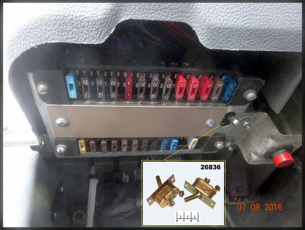

Владисон 72 Опубликовано 10 сентября, 2016 Добавлю, что на доводчик Пандора всё же нужен свой выключатель. Я так и не понял, но иногда (было два раза в процессе монтажа и тестирования) зависал модуль и не работал. Релюшки щёлкали, но команда не исполнялась. Отключение по питанию сбрасывает этот триггер и всё сразу становится в порядке. Так что нужно ставить какой то тумблер, чтоб не скидывать клеммы аккумулятора.. Залепил его в блок предохранителей, тумблер на 25 А. Поделиться сообщением Ссылка на сообщение Поделиться на другие сайты
AIR 10 Опубликовано 10 сентября, 2016 В итоге взял эту Пандору с функцией кратковременного нажатия за 1370 р. Народ по слухом его недолюбливает из-за слабых контактов и релюх. ставил 210 вместе с подъемниками Гранат на их проводку, все работает, за все время с 210 сколько их продавали по гарантии к нам не обращались не разу.. Добавлю, что на доводчик Пандора всё же нужен свой выключатель.запитан с блока предохранителей, проблем не было ни разу... Поделиться сообщением Ссылка на сообщение Поделиться на другие сайты

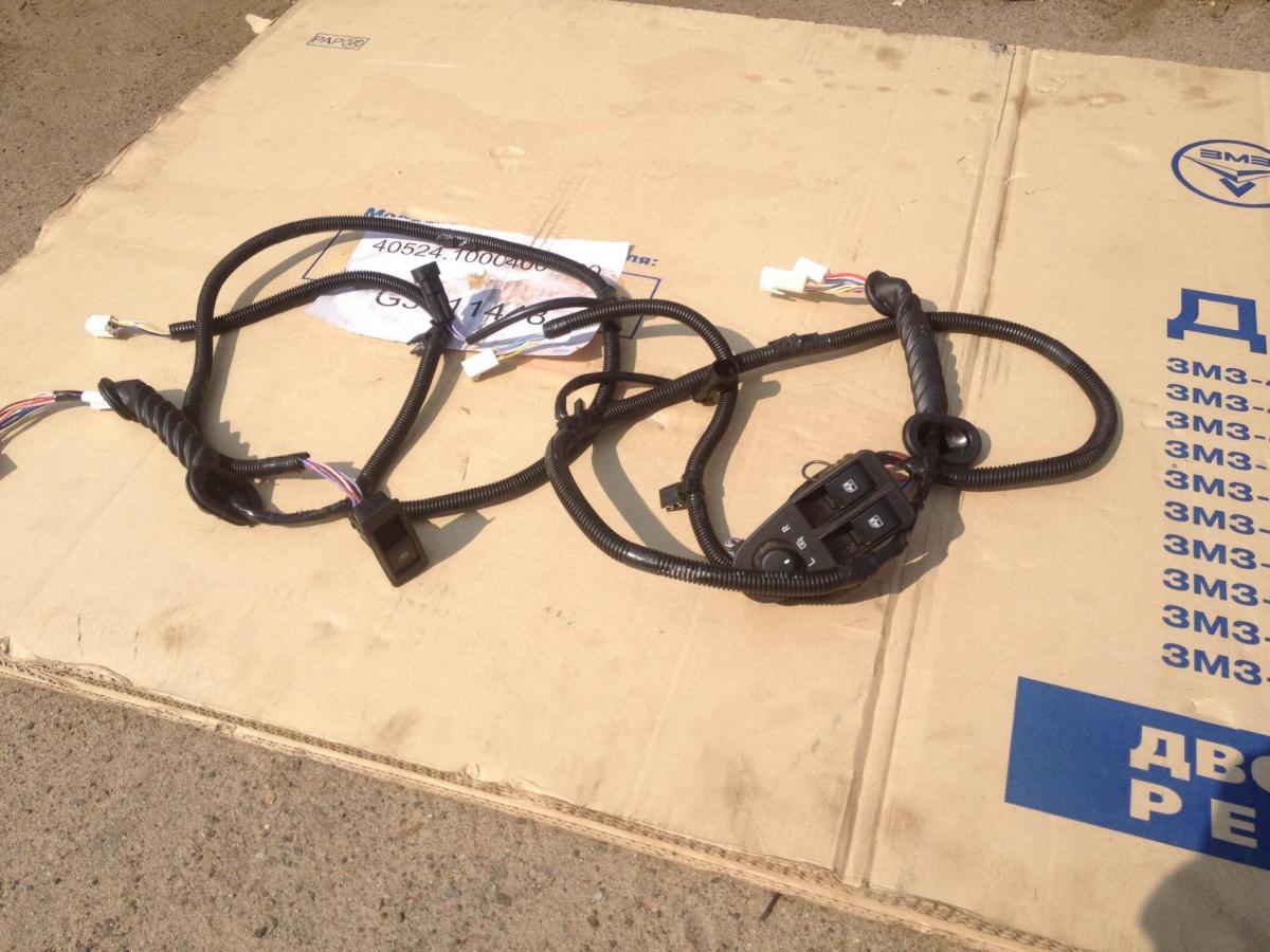

strattec 258 Опубликовано 12 сентября, 2016 все одолел этот процесс, было подключено, электро зеркала с подогревом и регулировками, стеклоподъемники, и центральный замок, пучок из водительской двери, получился 18 проводов. все сделано на штатных разъемах 2 Поделиться сообщением Ссылка на сообщение Поделиться на другие сайты
Valeri73 59 Опубликовано 13 сентября, 2016 все одолел этот процесс, было подключено, электро зеркала с подогревом и регулировками, стеклоподъемники, и центральный замок, пучок из водительской двери, получился 18 проводов.. все сделано на штатных разъемах Отлично!Ооочень уж не хватает обивок Бизнес.. Поделиться сообщением Ссылка на сообщение Поделиться на другие сайты
Alex030569 7 520 Опубликовано 13 сентября, 2016 (изменено) все одолел этот процесс, было подключено, электро зеркала с подогревом и регулировками, стеклоподъемники, и центральный замок, пучок из водительской двери, получился 18 проводов.. все сделано на штатных разъемах Кнопки зря туда поставил-неудобно тянуться будет.Самое оптимальное-дрель,надфиль и в металл двери вверху,в районе глухой форточки. Изменено 13 сентября, 2016 пользователем Alex030569 Поделиться сообщением Ссылка на сообщение Поделиться на другие сайты
Toyota007 2 893 Опубликовано 13 сентября, 2016 пучок из водительской двери, получился 18 проводов..Их протащить через резинку двери,это танцы с бубном.На морозе бы это все дело не лопнуло. Поделиться сообщением Ссылка на сообщение Поделиться на другие сайты

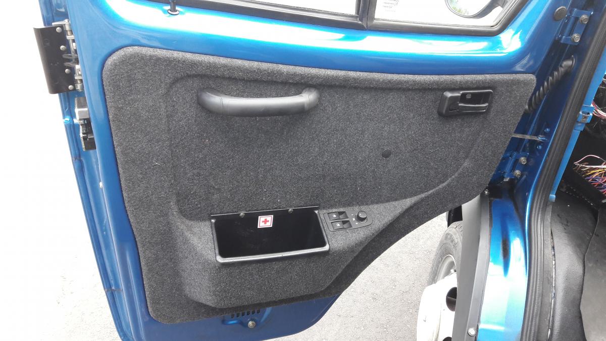

strattec 258 Опубликовано 13 сентября, 2016 Кнопки зря туда поставил-неудобно тянуться будет.Самое оптимальное-дрель,надфиль и в металл двери вверху,в районе глухой форточки.Мое вмешательство, это только подключение в салоне, к штатной полной дверной проводке.. все дырки в обшивке дверей, были вырезаны на заводе. p.s это полная версия, всей начинки дверей что делает завод, не какого колхоза нет все оригинал Поделиться сообщением Ссылка на сообщение Поделиться на другие сайты

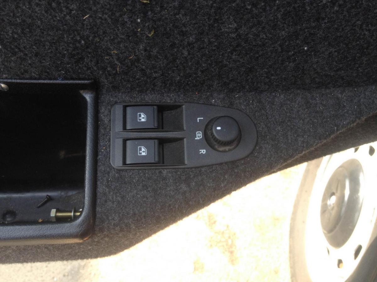

sss173s 1 296 Опубликовано 13 сентября, 2016 У меня вот так сделано: Поделиться сообщением Ссылка на сообщение Поделиться на другие сайты
Toyota007 2 893 Опубликовано 13 сентября, 2016 sss173sА у пассажира зачем две кнопки? Поделиться сообщением Ссылка на сообщение Поделиться на другие сайты
sss173s 1 296 Опубликовано 13 сентября, 2016 У меня трехместка, чтобы отдыхая мог сквозняк делать не меняя горизонтального положения))) 1 Поделиться сообщением Ссылка на сообщение Поделиться на другие сайты
Toyota007 2 893 Опубликовано 13 сентября, 2016 Зачем кучу кнопок городить?Вот две штуки и все удобно,и мне как водителю легко управлять обоими стеклами.И торпеду разбирать сильно не нужно было.И люди находят их без проблем. Поделиться сообщением Ссылка на сообщение Поделиться на другие сайты
sss173s 1 296 Опубликовано 13 сентября, 2016 Когда прикидывал куда кнопки ставить такой вариант как у тебя тоже рассматривал, но для меня показалось удобнее по две кнопки с каждой стороны. Поделиться сообщением Ссылка на сообщение Поделиться на другие сайты
Toyota007 2 893 Опубликовано 13 сентября, 2016 Тут смех был,на днях сгорел предохранитель ст.подъемников.Долго вспоминал где он у меня установлен,решил проверить по таблице на блоке предов.Гляжу есть пред,выдираю,перегоревший.Думаю,вот молодец,когда ставил подъемники пред. установил где он должен штат но быть от завода.Сам себя за это похвалил... 1 Поделиться сообщением Ссылка на сообщение Поделиться на другие сайты
