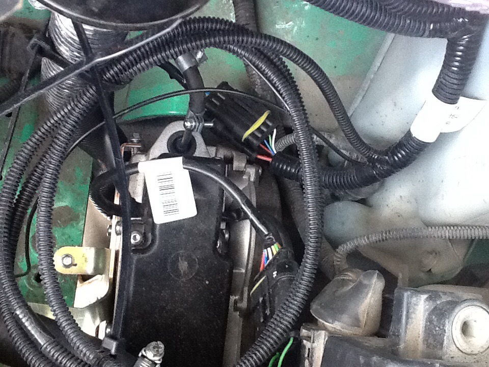

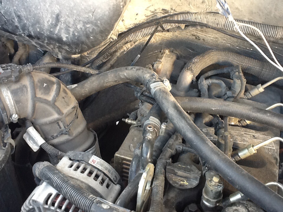

колобок 7 167 Опубликовано 25 ноября, 2014 закончил наконец то установку Бинара,от удовольствия его пользования,просто писаю кипятком :)по фоткам не особо понятно куда чего,но по другому никак Поделиться сообщением Ссылка на сообщение Поделиться на другие сайты
Spas750 327 Опубликовано 25 ноября, 2014 закончил наконец то установку Бинара,от удовольствия его пользования,просто писаю кипятком :)по фоткам не особо понятно куда чего,но по другому никак Не то слово. Проснулся, на брелке ткнул, пока умываюсь, чай гоняю, 30-40 минут, движка горячая, в салоне руки к рулю не пристывают, стекло не так обмороженно.А ты бачек под капотом замутил что ли. Поделиться сообщением Ссылка на сообщение Поделиться на другие сайты
колобок 7 167 Опубликовано 25 ноября, 2014 А ты бачек под капотом замутил что ли.да,а то лениво было бак снимать-сверлить,да под машиной лазить Поделиться сообщением Ссылка на сообщение Поделиться на другие сайты

Spas750 327 Опубликовано 25 ноября, 2014 да,а то лениво было бак снимать-сверлить,да под машиной лазитьЯ не поленился на фермере, снял, в модуле засверлился. Работы в развалочку на 2 часа с протягиванием трубки и проводов, причем без ямы.https://www.drive2.ru/l/5013072/https://www.drive2.ru/l/2370884/Второй насос поставил рядом с первыв. Поделиться сообщением Ссылка на сообщение Поделиться на другие сайты
TAD 387 Опубликовано 25 ноября, 2014 (изменено) Я не поленился на фермере, снял, в модуле засверлился.В системе питания ТД27, это совсем не обязательно. Врезаешься в обратку, через накопитель. Все работает. Изменено 25 ноября, 2014 пользователем TAD Поделиться сообщением Ссылка на сообщение Поделиться на другие сайты
колобок 7 167 Опубликовано 25 ноября, 2014 Я не поленился на фермере, снял, в модуле засверлился. Работы в развалочку на 2 часа с протягиванием трубки и проводов, причем без ямы.https://www.drive2.ru/l/5013072/я туда же поставил котёл,только он у меня на раме стоит и прикручен гайками крепления траверсы ДВС,топливную переделаю летом,вставлю тройник перед топливным фильтром Поделиться сообщением Ссылка на сообщение Поделиться на другие сайты
