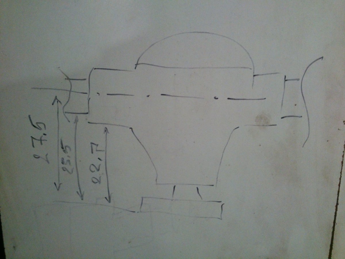

Илья. 29 Опубликовано 22 октября, 2019 (изменено) 22 минуты назад, Сергей / 40 сказал: Вот,собственно,что я хотел узнать: Наконецто ясность внесена ))) После завтра промеряю передний мост, но Crady прав, размеры "нужных тебе осей" переднего /заднего моста все одинаковые . Разница только в форме картера. По сути пара одного размера . Изменено 22 октября, 2019 пользователем Илья. Поделиться сообщением Ссылка на сообщение Поделиться на другие сайты

Сергей / 40 7 Опубликовано 23 октября, 2019 Проще рассчитывать размеры карданов и положение раздатки на раме. Грубо говоря,зная значение колесной базы,я буду знать,на сколько выступает корпус редуктора с фланцем и могу большую часть расчетов (а всего все равно не учтешь) выполнить сидя за компом,а не методом научного тыка. Повторю еще раз,тех размеров карданов,что обсуждались в теме у меня не будет. На счет того,что "ЭТО" будет в оконцовке,то говорить пока не буду,можете отнестись к этом,как к моей маленькой слабости,суеверию,если вам так угодно. 1 Поделиться сообщением Ссылка на сообщение Поделиться на другие сайты

Илья. 29 Опубликовано 23 октября, 2019 5 часов назад, Сергей / 40 сказал: Грубо говоря,зная значение колесной базы,я буду знать,на сколько выступает корпус редуктора с фланцем и могу большую часть расчетов (а всего все равно не учтешь) выполнить сидя за компом Тогда не помещает узнать ширину планируемой к установке раздатки по плоскостям фланцев. И эт-то.. я тоже "теоретически пытался подсчитать", но в реальности всё немного иначе))) Потому решил просто р/к повесить по центру базы и получить два одинаковых по размеру кардана 1 Поделиться сообщением Ссылка на сообщение Поделиться на другие сайты

Илья. 29 Опубликовано 23 октября, 2019 @Сергей / 40 кстати по мостам. Сегодня на работе газель на ремонт пригнали, я на ней в обед мосты промерил. Цифры записать забыл, но по продольной оси чулков и плоскости фланцев (левая стрелка с твоей картинки) передний и задний мосты одинаковы. Что в принципе ожидаемо, пары то одни. Если есть в доступности задний мост, то его размеров тебе вполне хватит для высчитывания карданов. Но как и обещал завтра в гараж поеду, залезу и посмотрю на своём. Результаты выложу вечером, если не напьюсь, или 25го днём))) Поделиться сообщением Ссылка на сообщение Поделиться на другие сайты

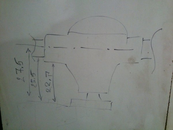

Илья. 29 Опубликовано 24 октября, 2019 @Сергей / 40 по передку примерно такие размеры (+/- пару мм) 3 Поделиться сообщением Ссылка на сообщение Поделиться на другие сайты
Сергей / 40 7 Опубликовано 24 октября, 2019 По заднему мосту такие же размеры,сегодня на радостях аж непереодемши под машину полез. Всем откликнувшимся громадное спасибо,с наступающим праздником и ни гвоздя,ни жезла!!! Поделиться сообщением Ссылка на сообщение Поделиться на другие сайты
