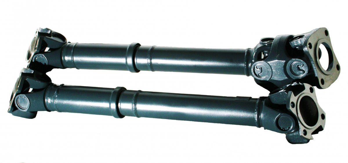

Toyota007 2 891 Опубликовано 5 ноября, 2020 В 03.11.2020 в 18:11, Offroader сказал: 8) Длинный тормозной шланг и из двух переделывать в один Это где у нас такое чудо стоит? В 03.11.2020 в 20:05, Игорь85 сказал: 9) Карданы причём Газель 4х4 и Соболь 4х4 разные У соболя только на задний мост свой и он более редкостный короткий,остальные все от газели один в один.И номера у них такие же. В 03.11.2020 в 18:55, kombrig сказал: турки,правда,разворот сделали разный своих карданов(перед зад) С разворотом не понял.на днях брал оба кардана,разворот на обоих 10-12 градусов Почти в нулях.Не нравится ,не проблема,легко довернуть до нуля , на балансировку не повлияет.Да и вообще с этим разворотом можно самому поиграться по экспериментировать.Я пробовал.По мне лучше в нулях или не больше 10-12 градусов.Самый тихий угол.Дальше начинается пила,и чем больше тем звонче она. 1 Поделиться сообщением Ссылка на сообщение Поделиться на другие сайты
kombrig 605 Опубликовано 5 ноября, 2020 3 часа назад, Toyota007 сказал: С разворотом не понял.на днях брал оба кардана,разворот на обоих 10-12 градусов Почти в нулях.Не нравится ,не проблема,легко довернуть до нуля , на балансировку не повлияет.Да и вообще с этим разворотом можно самому поиграться по экспериментировать.Я пробовал.По мне лучше в нулях или не больше 10-12 градусов.Самый тихий угол.Дальше начинается пила,и чем больше тем звонче она. я про крестовины,если составные можно повернуть,то двигатель-коробка посмотри как сварен.верхние тоже разный угол разворота по оси.кто то говорил для уменьшения вибраций.в учебнике крестовины в одной плоскости.я так всегда и ставил,может турки более продвинуты в науке.? Поделиться сообщением Ссылка на сообщение Поделиться на другие сайты
Toyota007 2 891 Опубликовано 5 ноября, 2020 (изменено) @kombrig ну пром кардан точно не развернуть он сваренный,кстати у меня родной белорусский так же под таким же углом как и тирсан.Тут все один в один. https://vk.com/video-138821601_456239257 Изменено 5 ноября, 2020 пользователем Toyota007 Поделиться сообщением Ссылка на сообщение Поделиться на другие сайты
kombrig 605 Опубликовано 5 ноября, 2020 11 минут назад, Toyota007 сказал: @kombrig ну пром кардан точно не развернуть он сваренный,кстати у меня родной белорусский так же под таким же углом как и тирсан.Тут все один в один. https://vk.com/video-138821601_456239257 ну да,у меня наши так и стояли.вибрация была из за люфта шлицевой на 45 км/час. Поделиться сообщением Ссылка на сообщение Поделиться на другие сайты
Михалыч S360VYM 624 Опубликовано 5 ноября, 2020 34 минуты назад, kombrig сказал: .в учебнике крестовины в одной плоскости.я так всегда и ставил,может турки более продвинуты в науке.? Крестовины в одной плоскости! Если соединяемые фланцы находятся в одной плоскости. Посмотри на фланци соболя! У каждого своя плоскость. Если к примеру на хвостовике КПП выставить плоскость вертикально в 0. То ответная плоскость фланца РК сдвинута в бок и повёрнута. То есть изгиб крестовины по фланцу. будет смещён на эти 12 гр. Поделиться сообщением Ссылка на сообщение Поделиться на другие сайты
