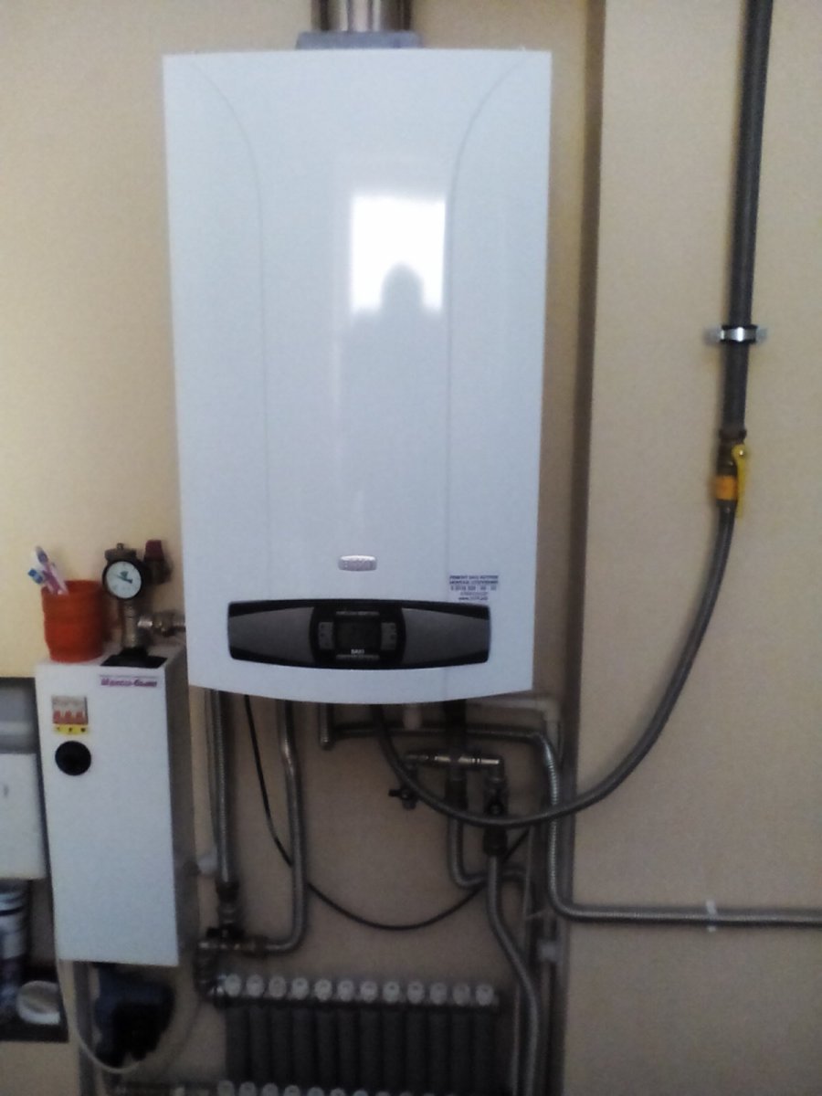

rusgg 4 006 Опубликовано 28 октября, 2020 Кстати еще одна проблема этих котлов, приоритет гвс выключает отопление . Поделиться сообщением Ссылка на сообщение Поделиться на другие сайты

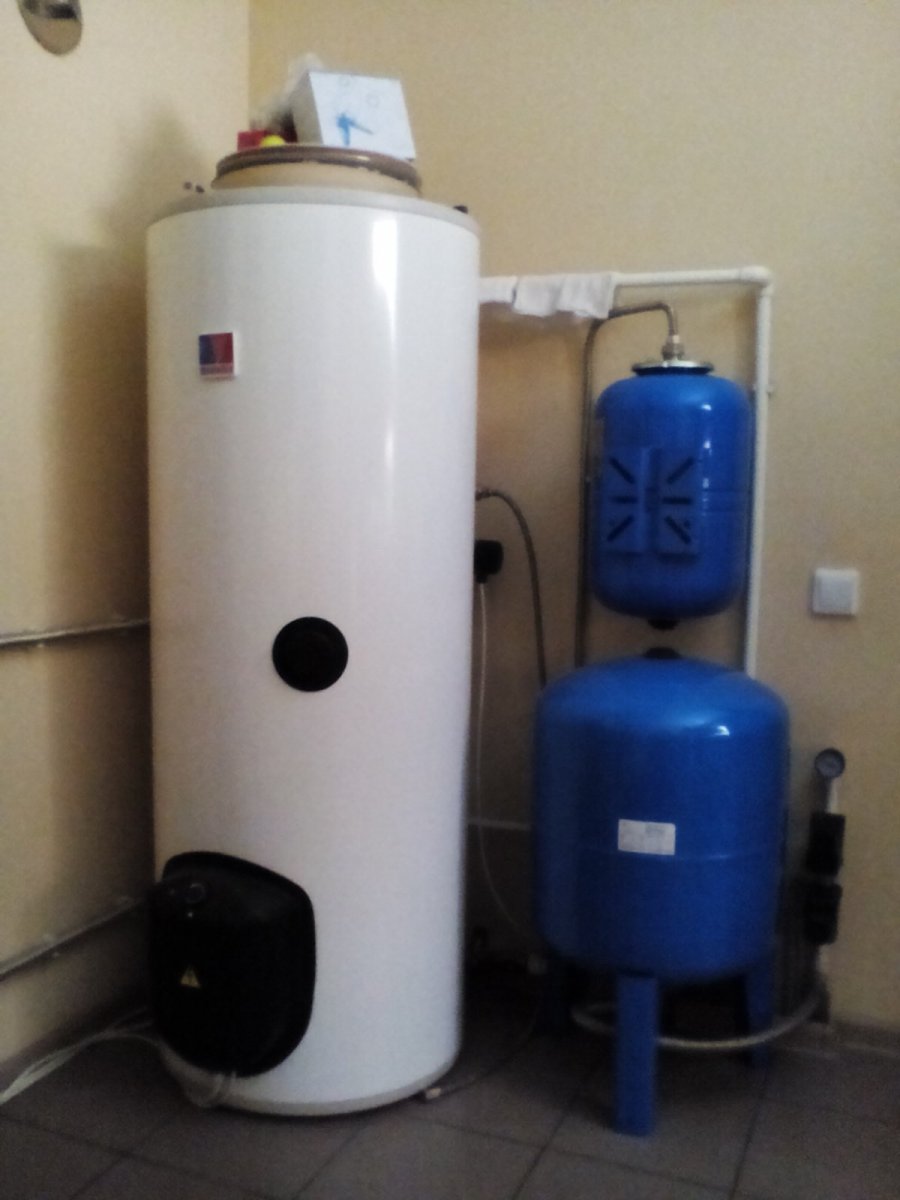

БРОДЯГА74 5 966 Опубликовано 28 октября, 2020 (изменено) 7 минут назад, rusgg сказал: Кстати еще одна проблема этих котлов, приоритет гвс выключает отопление . Каких? По моему у всех так должно быть.одноконтурных! Да и не проблема это, подумаеш отключит он отопление на 10 макс минут. Двухконтурные наверно по другому работают, но они нужны только если нет болера, а это тоже не очень комфортно! Изменено 28 октября, 2020 пользователем БРОДЯГА74 Поделиться сообщением Ссылка на сообщение Поделиться на другие сайты
rusgg 4 006 Опубликовано 28 октября, 2020 36 минут назад, БРОДЯГА74 сказал: 10 макс минут. 4 человека вечером душ 10 минут? Поделиться сообщением Ссылка на сообщение Поделиться на другие сайты
БРОДЯГА74 5 966 Опубликовано 28 октября, 2020 31 минуту назад, rusgg сказал: 4 человека вечером душ 10 минут? 250 л бойлер. позволяет ванну принимать... Поделиться сообщением Ссылка на сообщение Поделиться на другие сайты
Alex030569 7 260 Опубликовано 28 октября, 2020 1 минуту назад, БРОДЯГА74 сказал: 250 л бойлер. позволяет ванну принимать... За 10 минут 250 литров нагревает? Поделиться сообщением Ссылка на сообщение Поделиться на другие сайты
БРОДЯГА74 5 966 Опубликовано 28 октября, 2020 4 минуты назад, Alex030569 сказал: За 10 минут 250 литров нагревает? Нет конечно, они есть, нагретые, датчик стоит снизу, как только пойдет большой разбор, котел сразу на полную начинает греть... Поделиться сообщением Ссылка на сообщение Поделиться на другие сайты
rusgg 4 006 Опубликовано 28 октября, 2020 У меня котел не греет батареи когда гвс работает. Болер есть 15 литров, электрический после котла. Поделиться сообщением Ссылка на сообщение Поделиться на другие сайты
БРОДЯГА74 5 966 Опубликовано 28 октября, 2020 (изменено) 6 минут назад, rusgg сказал: У меня котел не греет батареи когда гвс работает. Болер есть 15 литров, электрический после котла. У меня тоже не греет, так и задумано. 15 литров..это руки помыть...лучше тогда 2х контурный. Погоди, а где он у тебя воду греет? У тебя и стоит 2х .контурный? Изменено 28 октября, 2020 пользователем БРОДЯГА74 Поделиться сообщением Ссылка на сообщение Поделиться на другие сайты
rusgg 4 006 Опубликовано 28 октября, 2020 18 минут назад, БРОДЯГА74 сказал: У меня тоже не греет, так и задумано. 15 литров..это руки помыть...лучше тогда 2х контурный. Погоди, а где он у тебя воду греет? У тебя и стоит 2х .контурный? 15 литров убирают косяки газовых двух контурных котлов. Стабилизатор температуры. Всё он греет, но в первую очередь гвс, потом уже если свободен то отопление Поделиться сообщением Ссылка на сообщение Поделиться на другие сайты
БРОДЯГА74 5 966 Опубликовано 28 октября, 2020 (изменено) 2 минуты назад, rusgg сказал: Всё он греет, но в первую очередь гвс, Вот теперь понятно, да, пока 4 человека душ примут, конечно в мороз прохладно в доме может стать. А чего болер нормальный не поставиш? Изменено 28 октября, 2020 пользователем БРОДЯГА74 Поделиться сообщением Ссылка на сообщение Поделиться на другие сайты
rusgg 4 006 Опубликовано 28 октября, 2020 20 минут назад, БРОДЯГА74 сказал: А чего болер нормальный не поставиш? Да я и не думал что могут возникнуть такие проблемы. Можно поставить, но сложно отключить подогрев гвс на котле, только через опентерм. Чтобы гвс не работал,а отопление работало. Поделиться сообщением Ссылка на сообщение Поделиться на другие сайты
БРОДЯГА74 5 966 Опубликовано 28 октября, 2020 4 минуты назад, rusgg сказал: Да я и не думал что могут возникнуть такие проблемы. Можно поставить, но сложно отключить подогрев гвс на котле, только через опентерм. А если его превратить в одноконтурный, с с клапаном 2х ходовым.... электроника не даст? Поделиться сообщением Ссылка на сообщение Поделиться на другие сайты
rusgg 4 006 Опубликовано 28 октября, 2020 Да можно наверное. Но бойлер на 250 литров тоже проблема. Большой он через чур. По идее после того как накроется теплообменик в моем котле ,можно будет продумать вариант с бойлерным теплообменником. Поделиться сообщением Ссылка на сообщение Поделиться на другие сайты
БРОДЯГА74 5 966 Опубликовано 28 октября, 2020 @rusgg Так они разные есть)))..литров 150 для 4 человек. со светофором))) думаю вполне хватит, а если еще и температуру немного поднять...вообще нормально будет, но с детьми осторожно. Поделиться сообщением Ссылка на сообщение Поделиться на другие сайты
