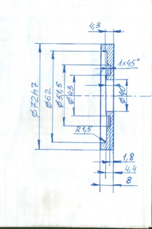

Ну про мою тему тебе Саня 007 правильно сказал. Значит так: для приведения твоего авто к конструкторскому аналогу тебе потребуются на 1 сторону:
1. 23107-2304106 (Кольцо маслоотражательное) - 1 шт. Деталь из фторопласта. Стоит порядка 120 рублей.
2. 23107-2304109 (Кольцо уплотнительное маслоотражателя) - 2 шт. Детали из войлока. Представляют собой кольца. Стоят порядка 8р/шт.
3. 23107-2304089 (Корпус маслоотражателя) - 2 шт. Детали стальные. Стоят по-конски, почему я их и точил на заводе (возможность имеется).
Выкладываю эскиз: Материал - сталь "любая". А если не хочешь экспериментировать, советую обратиться к Утюгу888, т.е. Славе. По каталожным номерам он тебе вышлет то, что надо.
Изменено пользователем paul799

Антон Евгеньевич
Выточили фторопластовую шайбу. Она размером великовата немного, стальные шайбы плотно друг к другу не садятся, там выемка шириной 4мм и 5мм глубиной по внешнему радиусы стальной шайбы. По внутреннему радиусу зазор в 0,5мм. Сойдет?

paul799
Фторопластовое кольцо в мет. обоймах должно гулять в пределах 2 мм (радиальный зазор по наружному диаметру). По внутреннему диаметру оно должно свободно одеваться на привод, но без зазора. Без войлочных колец фторопластовое кольцо должно свободно перемещаться в пределах радиального зазора между сомкнутыми мет. обоймами.
