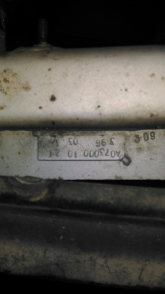

aleks2 1 392 Опубликовано 12 августа, 2021 Радиатор засопливил.помню,что покупал новый блок,а производителя не помню ( как можно узнать производителя? Поделиться сообщением Ссылка на сообщение Поделиться на другие сайты
L2140 1 935 Опубликовано 12 августа, 2021 39 минут назад, aleks2 сказал: как можно узнать производителя? по маркировке. или по сравнению внешнего вида Поделиться сообщением Ссылка на сообщение Поделиться на другие сайты

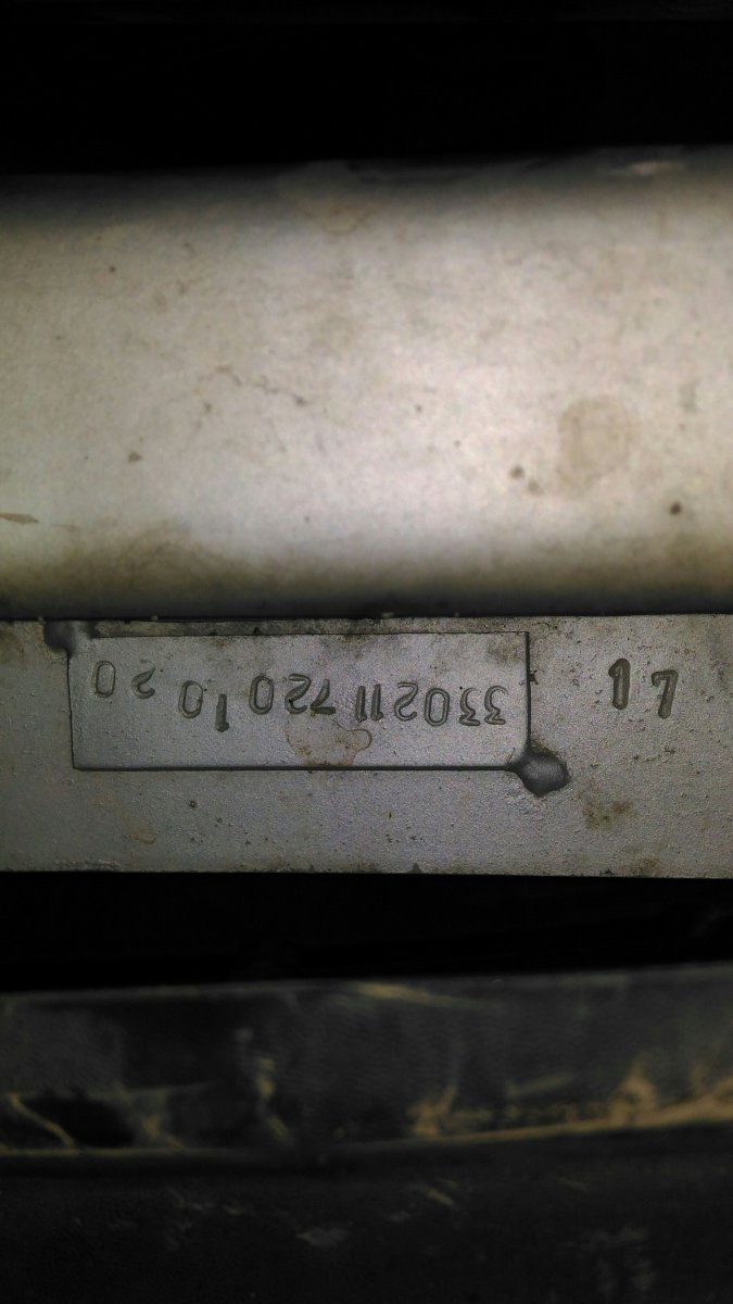

aleks2 1 392 Опубликовано 12 августа, 2021 @L2140 эта маркировка? Поделиться сообщением Ссылка на сообщение Поделиться на другие сайты
L2140 1 935 Опубликовано 12 августа, 2021 Только что, aleks2 сказал: эта маркировка? да. это АЛПАС Поделиться сообщением Ссылка на сообщение Поделиться на другие сайты
aleks2 1 392 Опубликовано 12 августа, 2021 @L2140 Благодарю,в магазинах он редкость.А в Волгодонске его не продают,может и производства там нет. 1 Поделиться сообщением Ссылка на сообщение Поделиться на другие сайты
