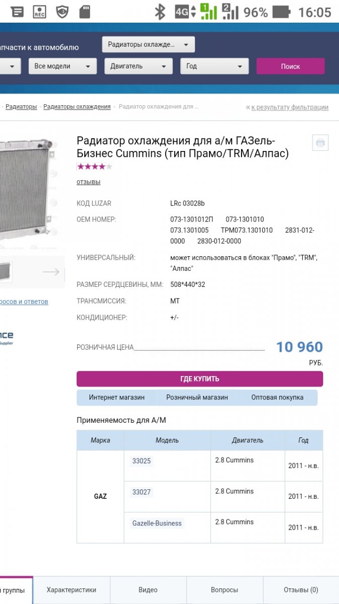

Ребята кто знает на интеркуллер Алпас радиатор Лузар или Прамо встаёт?
L2140
3 часа назад, aleks2 сказал:
в интернете пишут что эти три невзаимозаменяемы
http://radiatorspb.com/magazin/product/radiator-gazel-biznes-cummins
aleks2
@L2140 когда столкнулся с тем что производители радиаторов -интеркуллеров сместили крепления,чтоб потребитель не смог поставить конкурента я был возмущен! Но Лузар посмотрел на этих комерсов и сказал -Ребята вы всё правильно сделали! Вы молодцы! И выпустил Универсальный радиатор подняв цену)и забрав кучу клиентов)
