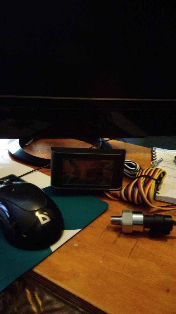

вилли 1 058 Опубликовано 29 марта, 2022 Хочу поставить https://aliexpress.ru/item/4000983640692.html?_ga=2.124158221.644644368.1648558655-1427145917.1648558655&mp=1&sku_id=12000024120689159&spm=a2g0o.cart.0.0.bdfb3c00PXagYy У нас такие размеры для датчиков? -Датчик температуры воды: 10 мм-Датчик давления масла: 1/8 NPT Поделиться сообщением Ссылка на сообщение Поделиться на другие сайты
zhn36 830 Опубликовано 29 марта, 2022 @вилли да подойдет 1 Поделиться сообщением Ссылка на сообщение Поделиться на другие сайты
RA3QBJ 586 Опубликовано 29 марта, 2022 5 часов назад, вилли сказал: -Датчик температуры воды: 10 мм Да , у меня такой стоит . Смотрите , сразу сделайте что нибудь , для усиление проводов. Через месяц переломались на нём , очень они тонкие. Закрутил его на место , одел на него резиновый шланг 4 см и внутрь залил герметиком. Сечас держится ))) Поделиться сообщением Ссылка на сообщение Поделиться на другие сайты
вилли 1 058 Опубликовано 30 марта, 2022 4 часа назад, RA3QBJ сказал: шланг 4 см и внутрь залил герметиком. Может жосткую гофру лучше поверх и хомутами почаще? А за сколько вы в свое время покупали это,дешевле или примерно так же? И еще - раздвоители для обеих датчиков нужны? @zhn36 Поделиться сообщением Ссылка на сообщение Поделиться на другие сайты
RA3QBJ 586 Опубликовано 30 марта, 2022 19 часов назад, вилли сказал: А за сколько вы в свое время покупали это,дешевле или примерно так же? 1 405,96 руб 19 часов назад, вилли сказал: И еще - раздвоители для обеих датчиков нужны? На ГАЗель вообще не нужны. 19 часов назад, вилли сказал: Может жосткую гофру лучше поверх и хомутами почаще? Всё зависит от вашей фантазии ))) Поделиться сообщением Ссылка на сообщение Поделиться на другие сайты
вилли 1 058 Опубликовано 3 апреля, 2022 Какой он миниатюрный))) Поделиться сообщением Ссылка на сообщение Поделиться на другие сайты
