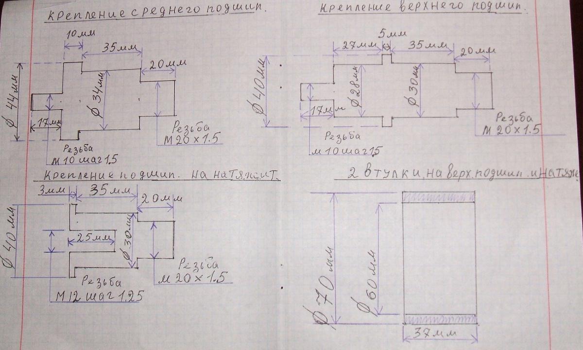

Вован161 7 Опубликовано 1 декабря, 2012 Вот по этим размерам токарь выточил мне 3 крепления подшипников и 2 втулки,на верхний и нижний подшипник . Поделиться сообщением Ссылка на сообщение Поделиться на другие сайты
Вован161 7 Опубликовано 5 декабря, 2012 Какая цена вопроса и где покупал?Верхний и средний посадочный узел под подшипник,выточил токарь.Для натяжителя была запчасть ВАЗ-08 ,крепление задней ступицы,из которой токарь сделал третью деталь.За работу по свойски взял 800 руб,3 подшипника по 450руб.,3 гайки,2 шайбы сзадней и 1 с передней ступицы отдал чтото недорого.Вот такая цена. Не знаю кто как,но я с трудом понимаю про что ты пишешь(велик и могуч русский язык).Переносим крепление подшипников с ваза ,сдобавлением от газели,чтобы человек забыл про писк подшипников. Поделиться сообщением Ссылка на сообщение Поделиться на другие сайты

Вован161 7 Опубликовано 13 декабря, 2012 Добрый вечер.Хочу добавить что после замены на вазовские со ступиц подшипников и крепление было через болт,лето отъездил без писка.Правда смазка с подшипников повытекала за два дня,потому что температура для этой смазки высоковата,заменил на шеврон темно-зеленую,смазка на месте.Немного вышла,наверное лишнее положил.Осенью когда стало прохладно,появился небольшой писк,переделал затяжку подшипников как на ВАЗе,на восьмерке.Натяжка ремня 12кг усилия,так что подшипники должны стоять мощные,выдерживающие биение и качения,особенно на натяжителе.На легковой подшипник ходит долго,имеет большие нагрузки и он их выдерживает,главное правильная затяжка подшипника.По всем параметрам работа этих подшипников меня устраивало,поэтому их и поставил. Поделиться сообщением Ссылка на сообщение Поделиться на другие сайты
Вован161 7 Опубликовано 21 декабря, 2012 Вот по этим размерам токарь выточил мне 3 крепления подшипников и 2 втулки,на верхний и нижний подшипник . Хочу добавить что на натяжителе ,обойму на подшипнике сдвигаю ближе к корпусу,оставляю 1.5мм зазор между корпусом и обоймой.Делаю для того ,чтобы ремень шел по обойме,в рабочем положении сдвигается ближе к корпусу натяжителя. Поделиться сообщением Ссылка на сообщение Поделиться на другие сайты
