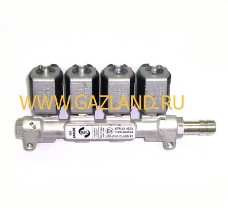

alex150 32 Опубликовано 17 октября, 2012 ... так вот,в рем камплетках она круглого сечения,а он покупает отдельно,значительно дороже (50р за одну резиночку) она прямоугольного сечения,масивнее,и ее хватате на много больше чем той из ремкомплета! Исходя из этого,у кого форсунки такие как на фото (валтек или раил) то там даже самому можно заменить эти резиночки без всяких проблем,главное шестигранник не трогайте,он там под размер определенный закручен,сразу снизу откручивайте ключем,меняйте вверху поршенька резинку (на прямоугольного сечения желательно) и форсунки опять умолкнут и будут работать как только что установленные в сервисе :) Резинка круглого сечения быстро "проседает" в прямоугольной выточке и якорь-поршень начинает стучать раньше в процессе работы ГБО Вообще-то, после замены резинок надо вновь отрегулировать ход поршней этим самым болтом-шестигранником, но для этого надо иметь индикаторную головку. Ход поршней выставляется на форсунках одинаковый и с точностью до 0,01мм. Поделиться сообщением Ссылка на сообщение Поделиться на другие сайты
ivan4310 255 Опубликовано 17 октября, 2012 Резинка круглого сечения быстро "проседает" в прямоугольной выточке и якорь-поршень начинает стучать раньше в процессе работы ГБО Вообще-то, после замены резинок надо вновь отрегулировать ход поршней этим самым болтом-шестигранником, но для этого надо иметь индикаторную головку. Ход поршней выставляется на форсунках одинаковый и с точностью до 0,01мм.Да все верно!Но представь если мастер все отригулировал на новых резинках,то в дальнейшем изменяется ход поршня только из за просидания этих самых резинок!и так на вскидку,с новья эти ризинки выступают где то на пол милиметра!а в итоге они стираются до нуля,становятся заподлицо с металом поршенька!Так о каких 0.01милиметра идет речь?если только во время эксплуатации ход поршня за счет резинки может изменится на пол милиметра за какие нибудь пару тройку дясятков тысяч км?Мой совет,если вам в сервисе где устанавливали гбо,все вымерели идеально (этот самый ход поршня) с новыми резинками (а они по любому новые в новом оборудовании) то просто не трогайте шестиграники,и следите что бы они во время эксплуатации не вывернулись,и заменив резинку на новую,вы получите идеальную настройку гбо,которое и настраивалось под несточеные резинки!вот что я пытаюсь донести до вас :) Поделиться сообщением Ссылка на сообщение Поделиться на другие сайты
alex150 32 Опубликовано 17 октября, 2012 (изменено) Вот не могу сказать, что болты регулировки могут сами отворачиваться или заворачиваться. Нет у меня таких наблюдений, однако, ради удовлетворения собственного любопытства, проверял ход поршней как после некоторого периода эксплуатации, так и после замены резинок. В обоих случаях, не скажу что сильно, но разброс хода наблюдался.Я не призываю еженедельно (ежемесячно) проверять этот параметр, но и пренебрегать им тоже не стоит. Изменено 17 октября, 2012 пользователем alex150 Поделиться сообщением Ссылка на сообщение Поделиться на другие сайты
ivan4310 255 Опубликовано 17 октября, 2012 Вот не могу сказать, что болты регулировки могут сами отворачиваться или заворачиваться. Нет у меня таких наблюдений, однако, ради удовлетворения собственного любопытства, проверял ход поршней как после некоторого периода эксплуатации, так и после замены резинок. В обоих случаях, не скажу что сильно, но разброс хода наблюдался.Я не призываю еженедельно (ежемесячно) проверять этот параметр, но и пренебрегать им тоже не стоит.Ну эт понятно что пренебригать не стоит,я даже думаю не стоит его мерить!стали стучать,значит резинки стерлись!менять!На слух очень даже хорошо определяется,тем более например сейчас зная как работают форсунки с новыми резинками и со стертыми,я без проблем определю по звуку степень их изношенности!И хочу сказать что даже со стертыми резинками машина как не странно жрала те же 16-17 литров газа по трассе что и сейчас с новыми!Мощность и динамика какой была такой и осталась!Это я веду к тому что по поведению авто не определить!Да и смысл определять если все в норме,единсвтенное что пострадало это резинки,которые меняются... Так что точность как вы сказали в 0.01 милиметр считаю вовсе ненужной!Так как если сделать примерный рачет на моем примере,0.01 милиметр резинки стирается примерно за 500 км!!!А за 25 000 км стирается пол милиметра ризинки,никак не влияя на расход и динамику,меняем ризинки и ездием еще 25 000 :) за 25 000 км проеханых на газу мы экономим примерно в моем случае более 50 000 рублей чисто на топливе (если бы использовали бензин),а заменить 4 резинки за 50 рублей=200 рублей,не так уж накладно :) Поделиться сообщением Ссылка на сообщение Поделиться на другие сайты
alex150 32 Опубликовано 17 октября, 2012 Когда у меня застучала форсунка, то тоже не заметил потерю динамики, однако на ХХ движок работал не устойчиво. Про расход в этот момент уж и не помню - давно это было. Доехал до дома без проблем со стучащей форсункой (1500км).Как относиться к возникшим проблемам это дело каждого. Я стараюсь сделать так, как предписано в руководствах и инструкциях. Поделиться сообщением Ссылка на сообщение Поделиться на другие сайты
ivan4310 255 Опубликовано 17 октября, 2012 Когда у меня застучала форсунка, то тоже не заметил потерю динамики, однако на ХХ движок работал не устойчиво. Про расход в этот момент уж и не помню - давно это было. Доехал до дома без проблем со стучащей форсункой (1500км).Как относиться к возникшим проблемам это дело каждого. Я стараюсь сделать так, как предписано в руководствах и инструкциях.Да тут ты прав,работает хуже при стертой резинке на холостых!как бы потрясывание двигателя,но вовсе не смертельно,у многих двигатель так на бензине работает всю жизнь и ничего... Но исходя из того что расход не увеличелся можно судить о том что топлива поступало в среднем столько же... Но холостой ход самый привередливый режим работы двигателя,возможно по этому даже самые незначительные изменения так проявляються... Поделиться сообщением Ссылка на сообщение Поделиться на другие сайты
