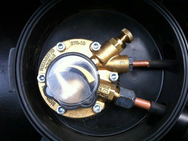

газель2005
Мож кто знает на таком мультике с одним винтилем на выход  можно не стравливая газ открутить трубку от заправочного?
